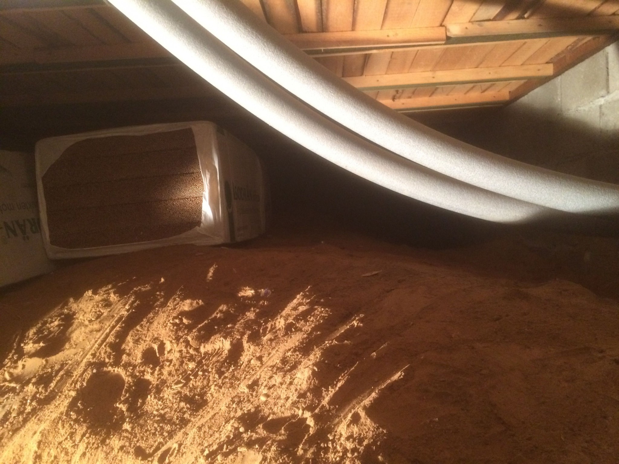

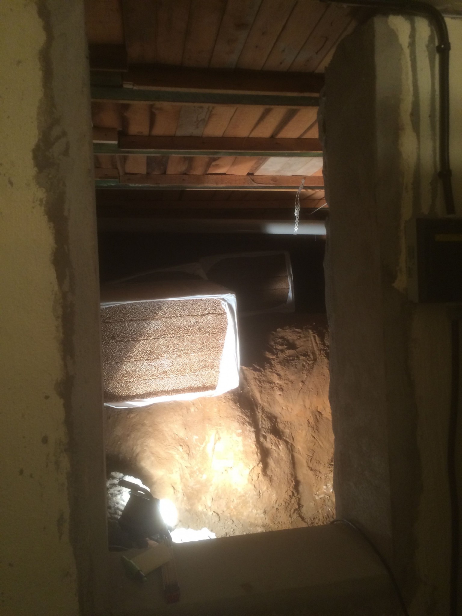

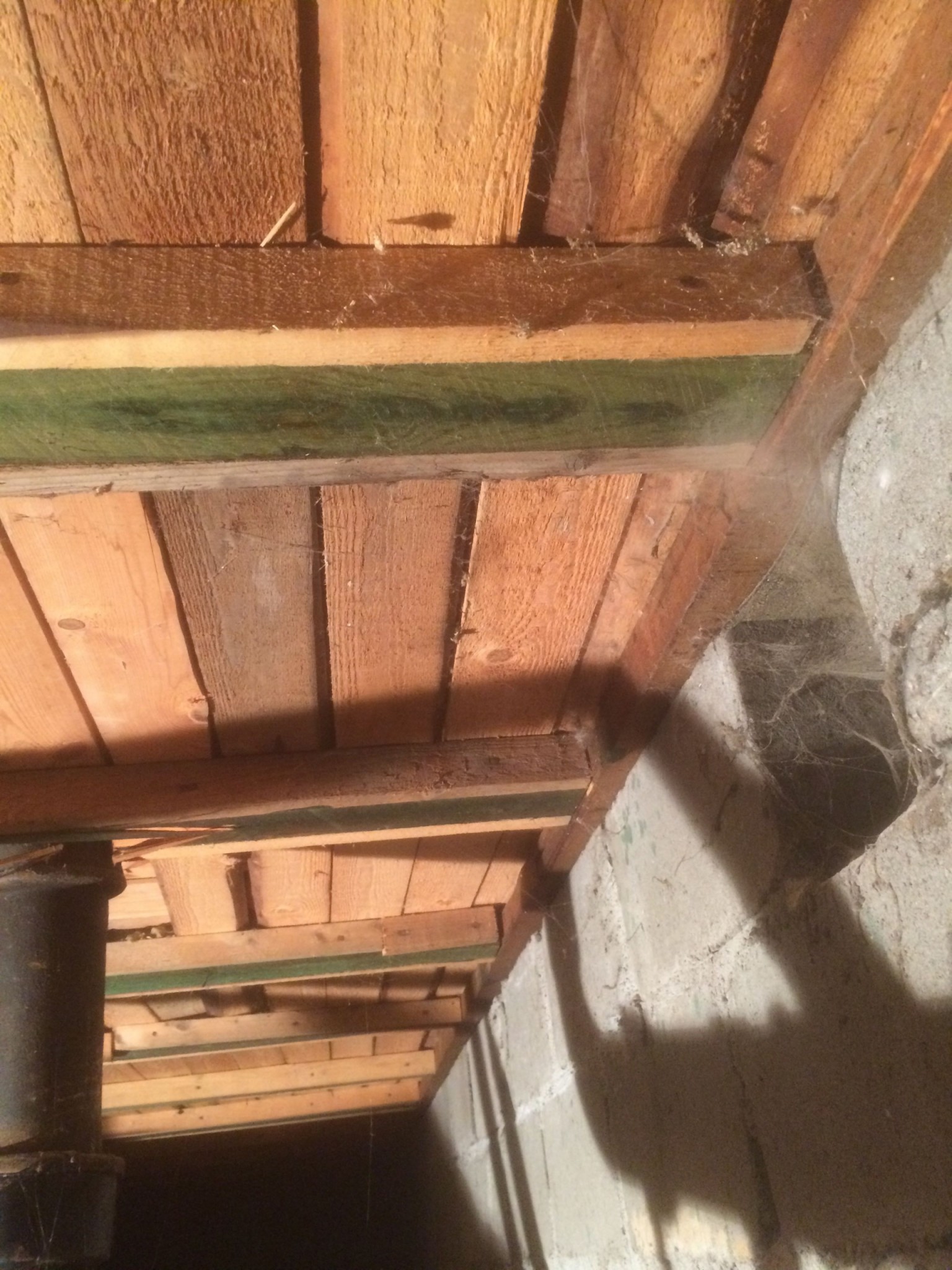

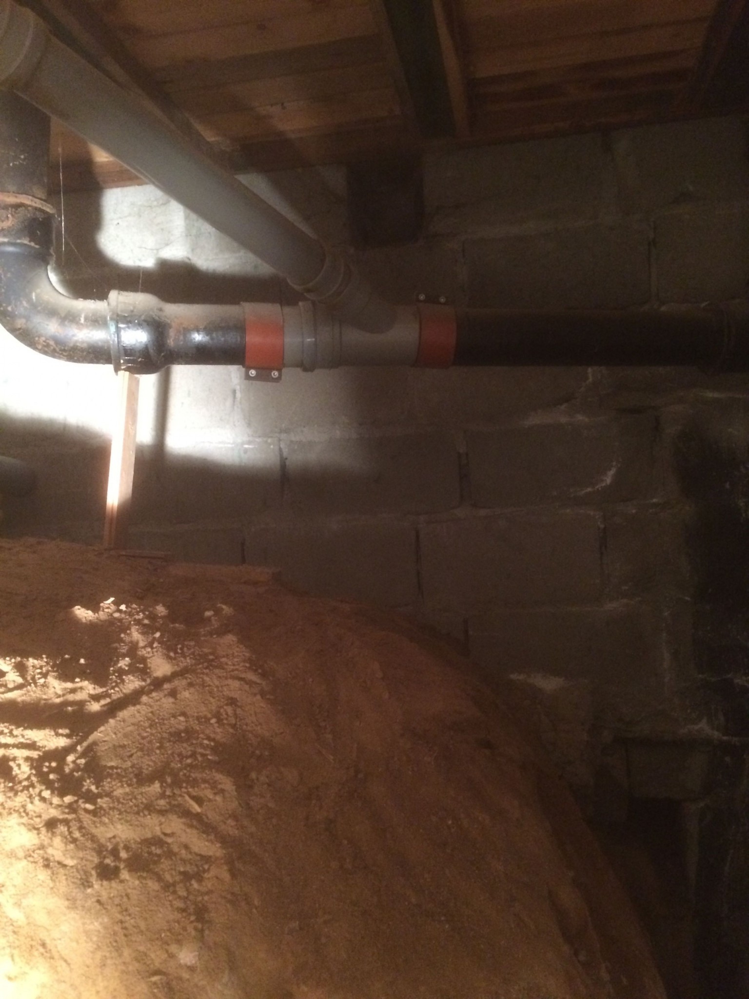

Jag tog lite bilder på krypgrunden så att allt blir tydligare. Vi har utfört mätningar vid ett antal tillfällen och fått det klassat som en frisk krypgrund, det är därför jag vill vara försiktigt med förändringar och endast utföra marginella förbättringar som inte ska kunna ställa till det. För tillfället så ligger utetemperaturen på 3 grader och krypgrunden visar runt 13. Själva marken ser ut och känns som sand.
Då behåller vi ventilerna, möjligen att man kan leka med någon styrning i framtiden. Ska se om man redan nu kan hitta ventiler som kan styras men för tillfället öppna/stänga för hand.
Avståndet mellan marken utanför och sulan, antar att det är det som benämns som grundläggningsdjup, ligger på ungefär 1.25m. Antar att detta ska vara tillräckligt tjälfritt i de södra breddgraderna och att isolering på mark inte medför någon fara?
Har också läst att det kan vara negativt med att grundmuren blir kallare men kan inte riktigt begripa varför? Regelverket är ju fortfarande inne i värmen (utsidan är mexitegel).
Plastfoliens vara eller inte vara, möjligen att det ska skippas om man använder isodrän. Läste precis följande "Noggrannare studier av funktionen hos plastfolien visar att den inte enbart är positiv. Avdunstningen från marken sker huvudsakligen sker under höst och vinter när den inte gör någon större skada. Under vår och sommar skulle marken (som då är kall) utan plastfolie kunna fungera som avfuktare genom att vattenånga kondenserar och absorberas i marken. Dessutom kommer ånghalten under plastfolien att vara hög vilket innebär risk för påväxt på skräp som stängts inne."
Ja, man skulle ju kunna tänka sig lite mer isolering vid grundmuren och använda 2 skivor isodrän (20cm)) och därefter endast en skiva (10cm).
