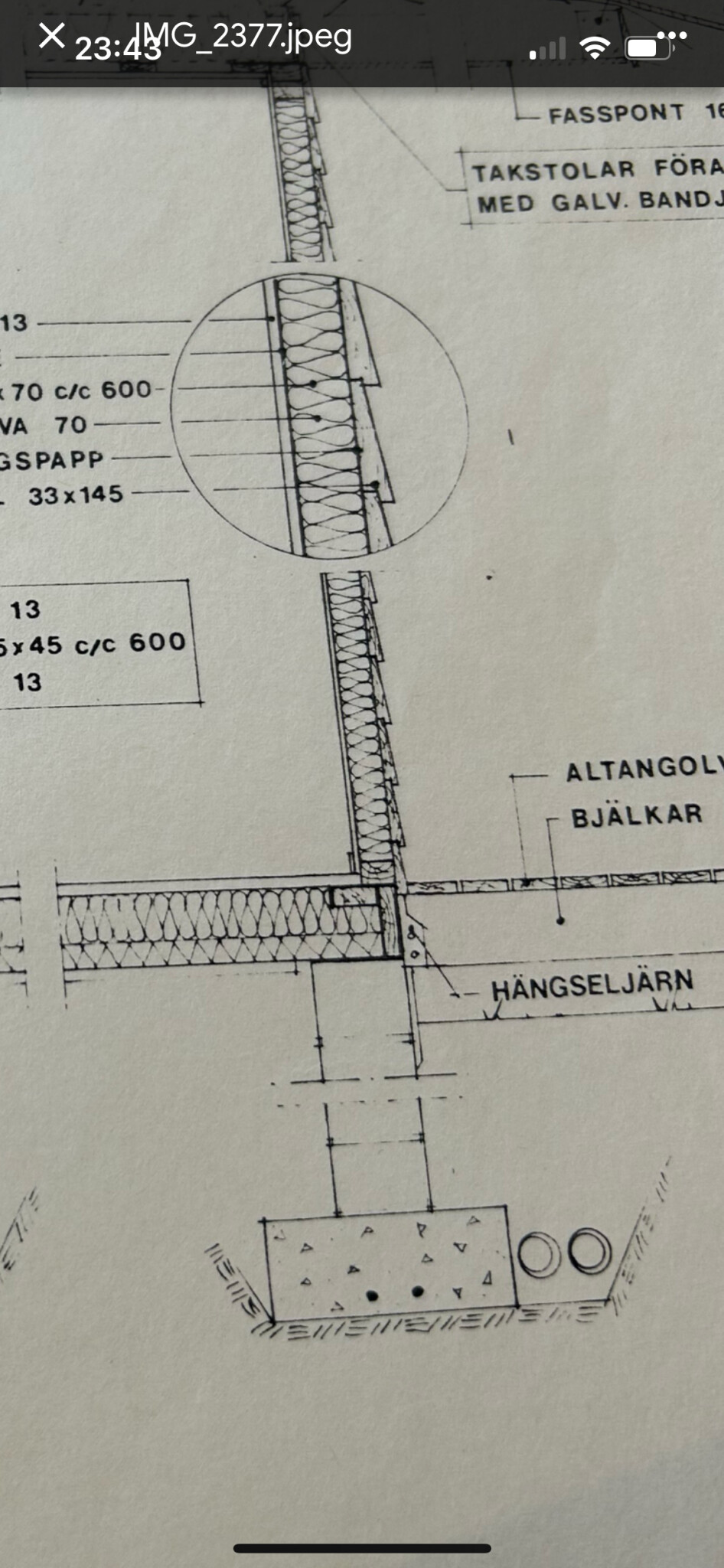

Konvertera krypgrund till platta - hur tänka med låg grundmur?

. Jag har ett fritids där jag har problem med fukt i grund samt lukter. Har undersökt allt som finns vad gäller avfuktare men lutar nu starkt åt att konvertera krypgrund till platta. Ett stort jobb som jag trots allt borde kunna göra bulk av själv så huset endast är på 63m2.
Finns det någon där ute som gettt sig på detta äventyr och hur lär man tänka kring gjutningen när bjälklaget idag ligger ovanpå muren? Det innebär ju att jag inte kommer kunna gjuta hela väggen upp till golv.
Bifogar bild och tar gärna åsikter och feedback kring detta, generellt och specifikt. Vad gäller metod tänker jag mig den som verkar vara mest använd med uppbyggnad med cellplast sedan platta runt 10cm.

Nu ser jag en svaghet i konstruktionen av mitt hus. Då hel bjälklaget ligger ovanpå muren skulle det innebära att syllkonstruktonen skulle ligga helt oisolerad mot utsidan så man tar bort existerande isolering mellan bjälkarna.R Robert N skrev:

Jag tror man skall analysera det hela lite mer innan du börjar med ett så pass stort ingrepp. Om jag förstår dig rätt tänker du riva upp golvet, ta bort isolering mellan balkarna, lägga isolering på mark, gjuta uppifrån till balkarnas kant... Känns oerhört komplicerat och inte alls som om det kommer lösa speciellt mycket problem.R Robert N skrev:Hej, tack för svar. Jag har gärna en krypgrund om den kom utan problem 😀. Det är därför jag kikar på en mer permanent lösning som jag vet ett den en del har testat. Marklund/plast plus avfuktare som ska stå och dra el känns som en kompromiss där jag även riskerar. Då samma problem snart igen. Har även tryckt virke i blindbottenbrödor som håller uppe blindbotten och so. Har lite påväxt. Jag misstänker öven detta för viss lukt.

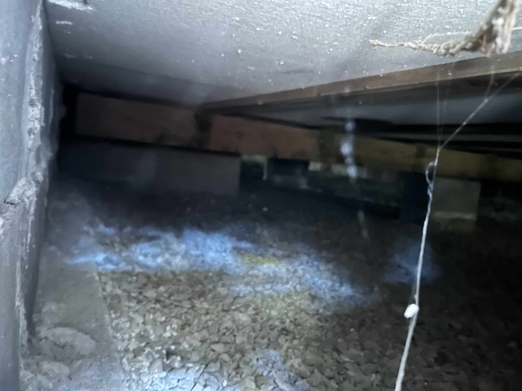

Först får vi fundera på varifrån och varför det blir så fuktigt. Om fukten kommerunderifrån så borde en markfolie fungera ypperligt. Då kommer det inte in någon fukt, och grunden kan fortfarande andas genom grundens väggarna. Fördel är att du inte behöver ta bort golv mm i huset, samt det är förhållandevis enkelt och billigt att göra.
Om det är tunt med jord så kanske du kan gräva ur grunden lite och komma ner till berg? Oavsätt är en bra plan att dränera runt huset, så att inte regnvatten mm sipprar in under grunden och hamnar i din krypgrund.
Det borde inte behövas några fläktar eller avfuktare om du har ett par bra ventilationsöppningar som du kan stänga när det behövs och marken är tät.
Sen vet jag inte riktigt hur ditt bjälklag ser ut, men om virket inte är röttet brukar det vara bra att inte pilla allt för mycket. Öppna allt inifrån och isolera om kan man ju göra oavsett. Och en markfolie kan du lämna på plats om du skulle vilja fylla utrymmet med isolering.
Tycker du har en ganska vanlig konstruktion som med en väl dränerad grund borde kunna fungera väl.

Sant vill ha bort brädorna men också inte bygga ännu en dålig låsning som snart har samma problem 😀. Det som jag tycker är bra är att stugan är en gammal byggsats där innerväggar inte är bärande så borde vara ganska enkelt att riva upp och krångla lite med väggarna när man kommer till spånskivan som ligger överst. Så här ser uppbyggnaden av bjälklaget ut.useless skrev:
Och här är dagsformen under huset 😀R Robert N skrev:Sant vill ha bort brädorna men också inte bygga ännu en dålig låsning som snart har samma problem 😀. Det som jag tycker är bra är att stugan är en gammal byggsats där innerväggar inte är bärande så borde vara ganska enkelt att riva upp och krångla lite med väggarna när man kommer till spånskivan som ligger överst. Så här ser uppbyggnaden av bjälklaget ut.
