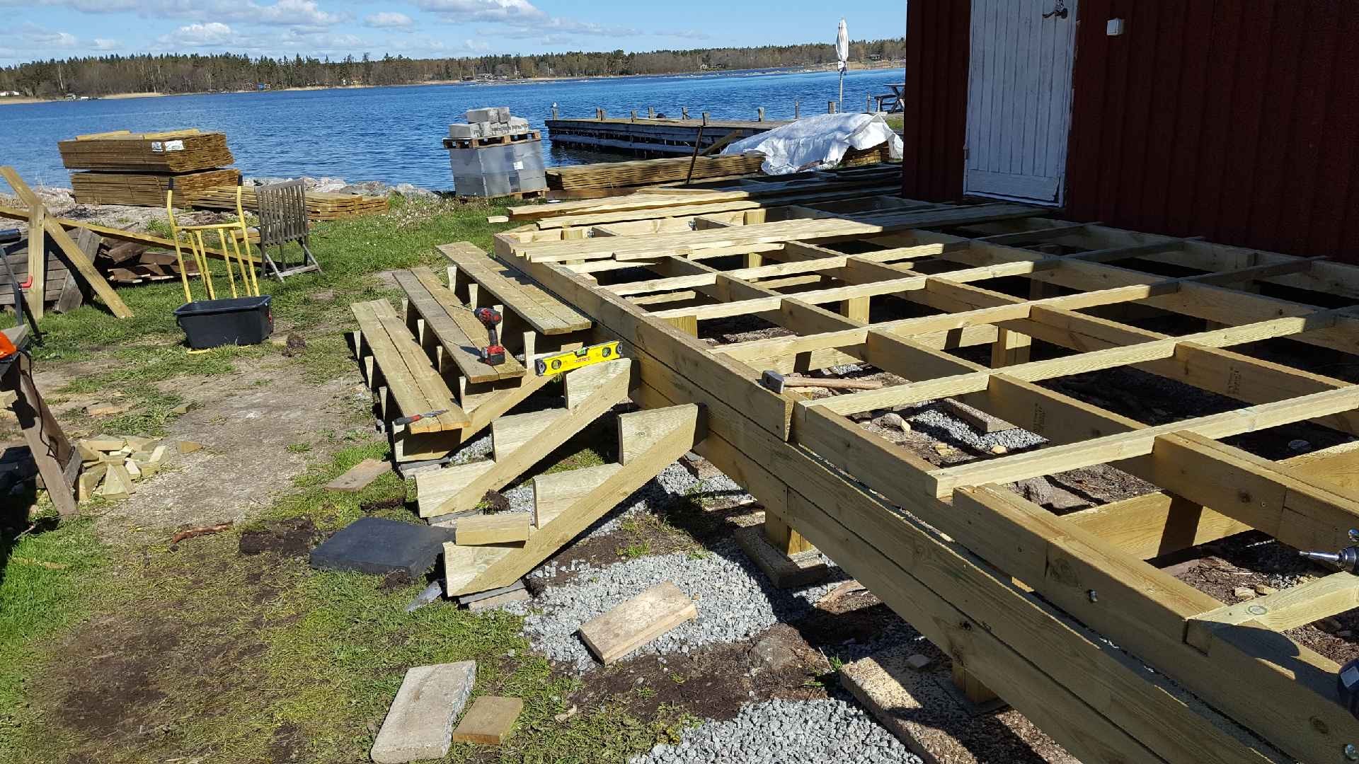

Jag har anlitat en byggfirma att göra ett trädäck (ca 175 m2) på vårt sommarställe. Värt att veta att det är en sjötomt i Stockholms ytterskärgård och trädäcket ligger några få meter från strandlinjen vid normalvattenstånd. På höstarna stiger självfallet vattnet ytterligare. Mer kustläge går inte att få.
Tyvärr har det visat sig att byggfirman inte besitter rätt kompetens för arbetet. Jag håller inne med delar av fakturan. Jag har gått igenom trädäcket och hittat drygt 75 st fel, däribland att
Jag hade aldrig trott att en seriös byggfirma som nästan uteslutande bygger trädäck inte skulle köra exakt CC-60 cm alternativt planera sitt arbete. Ägaren (och tillika hantverkaren) säger att han har 30-års erfarenhet.
En specifik fråga som jag har till er, är hur jag kan kontrollera dimensioneringen och tolka spännvidstabell när han har sågat i bärlinorna för 45x45 skruvreglar, se bild nedan. Om han inte hade sågat ur så hade jag kunnat tolka tabellen själv. Hoppas ni förstår vad jag menar.
- CC-mått på skruvreglana 63-75 (väldigt stor spridning) trots att det är 28x120
- använt vagnsbult för inomhusbruk
- påsalningarna för skarvar inte finns
- skarvarna är inte stumma
- trädäcket sviktar rejält
- trädäcket är snett
- väldigt sneda linjer, t ex vid trappor och hörn
- stående reglar vars ändträ står direkt ner i jorden
- generalskarvar trots att instruktionen var fallande
- inte alls raka skruvlinjer
- skruvar som är för långt neddragna, för kort neddragna och generellt skruvade snett och inte vinkelrätt mot trallbrädorna
- Skarvslutsbrädorna är på vissa ställen 20 cm långa.
- Skruvat för nära ändträ (och inte förborrat) så att det har spruckit

Finns det nån orsak till varför han inte låtit bärlinorna gå parallellt med husväggen? Då hade spikreglarna vänta andra vägen och några 45x45 hade inte behövts. I teorin blir det inte svagare av att såga ur som han gjort, men då borde passformen vara exakt så att 45x45orna tränger emot regeln på alla ställen. I praktiken blir det såklart svagare, hur mycket är svårt att säga. om du räknar bort ca 15-25mm av höjden på den urjackade regeln kanske du kommer ganska nära sanningen i ditt fall.

Tack för svar. Hantverkaren hade glömt att trallen skulle läggas längsgående den fasaden vilket jag upplyste när jag såg att skruvreglarna (45x120) gick åt fel håll.F Finndjävel skrev:Finns det nån orsak till varför han inte låtit bärlinorna gå parallellt med husväggen? Då hade spikreglarna vänta andra vägen och några 45x45 hade inte behövts. I teorin blir det inte svagare av att såga ur som han gjort, men då borde passformen vara exakt så att 45x45orna tränger emot regeln på alla ställen. I praktiken blir det såklart svagare, hur mycket är svårt att säga. om du räknar bort ca 15-25mm av höjden på den urjackade regeln kanske du kommer ganska nära sanningen i ditt fall.

Missförstått eller glömt jag vet inte. Uppenbarligen så gjordes det fel och han "rättade" till det med att jag fick köpa mer material, i detta fall 45x45..D Danne213 skrev:

Om han gjorde fel trots att han fått instruktioner så borde han naturligtvis ha tagit sär den felaktiga stommen och gjort om den på rätt sätt, utan att fakturera dig timmar. Det hade gått betydligt snabbare att plocka ner stommen och göra om den än att börja jacka in allt det där.

Här duger inget annat än A4 rostfri trallskruv!!!
Om det skruvad med C4 lackerad järnskruv så är dom borstade på 2 år.

Observant du är! Enligt Svenskt trä så ska det vara rostfri skruv med skydd C5 i kustlägen.L Leif i Skåne skrev:
Tyvärr så fick jag bara veta att jag skulle köpa trallskruv 4,2x55 från hantverkaren så jag köpte C4 tror jag. Inte helt säker men ska kolla på kartongen nästa helg. Att han har använt vagnsbult som är elförzinkad med stora bokstäver "INOMHUS" på kartongen säger en del...

Just den delen behöver du nog inte oroa dig för. Det är ganska rejäla bultar som nog kommer att överleva altanens livslängd. Förr spikade man med blanka helt oskyddade spik och det höll länge för det. Det är mera trallskruven som är den som börjar synas som gärna får ha ett bättre rostskydd. Drar man ur nån gammal elförzinkad skruv där skallen ser sönderrostad ut så brukar själva skruven inne i träet vara i bra skick.M Mikael Jacob Edström skrev:
Det har du rätt i - vagnsbultarna kommer säkert överleva övriga trädäcket eftersom vi har regelverk av NTR/AB-virke vars ändträ står direkt i jorden och suger fukt för kung och fosterland.. Men det är inte rättF Finndjävel skrev:Just den delen behöver du nog inte oroa dig för. Det är ganska rejäla bultar som nog kommer att överleva altanens livslängd. Förr spikade man med blanka helt oskyddade spik och det höll länge för det. Det är mera trallskruven som är den som börjar synas som gärna får ha ett bättre rostskydd. Drar man ur nån gammal elförzinkad skruv där skallen ser sönderrostad ut så brukar själva skruven inne i träet vara i bra skick.
