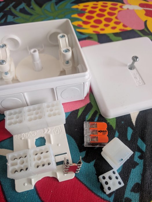

Vad tycker ni om kontakter som kommer med Scheniders Eljo kopplingsdosa? Jämfört med Wago så känns det att Eljo har mindre kontaktytan än Wago.

Ingen kommentar till det, använder alltid skruvförband och då vet jag att det håller i alla väder, gillar inte stickin kontakter fast det verkar som den är nya trenden i inkoppligssammanhang,, kanske på gott ( arbetstid ) och ont ( dålig kontakt )
Fjäderklämmor är ju normalt säkrare än skruvförband. Lättare att göra rätt, ingen risk att skruven kryper med tiden och mindre risk att skada kardeler.
Med det sagt så lyckades en elektriker med att inte stoppa in en ledare i en wago hemma hos mig. Den hade bara nypt i spetsen av en EK och hade hoppat ur efter en tid. Hade det varit hög last på den ledaren hade det kunnat sluta illa. Slentrian är kvalitetens fiende, även för proffs.
