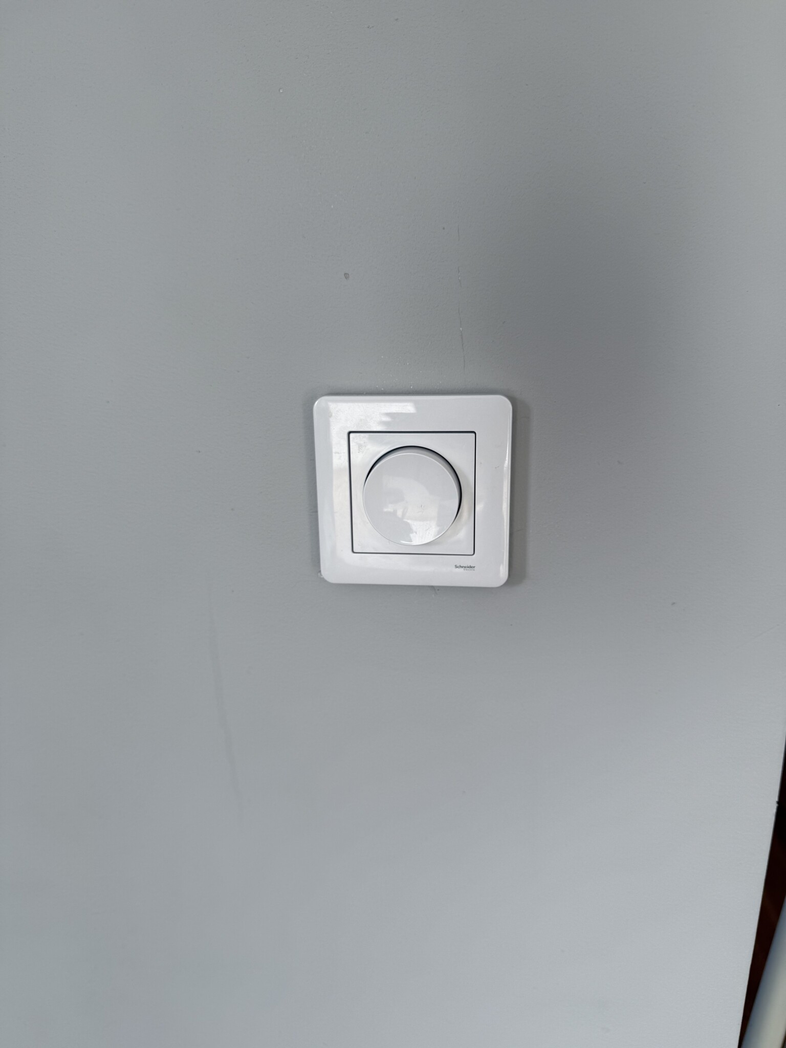

Jag ska installera en taklampa som ska kopplas till ny brytare ovanför befintlig. Väggen är i siporex. Blir inte klok på vilken apparatdosa som lämpar sig? Dosfräs?
  • Väggbrytare i plast med vridbar ratt monterad på en grå siporex-vägg.
Kör med dosdimmer typ Plejd dim-02 och 2st återfjädrande knappar istället så behövs ingen extra dosa :)

Jo jag menar att du ersätter den befintliga dimmern med en dosdimmer med 2 separata kanaler. Men du kanske vill ha enhetligt med något annat rum?
Troligast går befintligt rör rakt upp från befintliga dosan, då går det inte att bara borra in ny dosa ovanför.
Jag hade knackat upp ett hål ovanför samt knackar bort befintliga dosan å satt dit två nya dosor som är sammankopplade för att kunna använda en dubbelram.
Jag hade valt Schneider multifix apparatdosa som jag hade "spikat" fast sen t.ex. gipsputs.

Ah jag fattar! Ja i övriga rum intill har vi enhetligt likt det jag tänker, med gemensam ram och vriddimmer.
Ja det stämmer för där är en kopplingsdosa ovanför. Du tror inte att det går att bara sätta en ny dosa precis ovanför befintlig och sen gemensam ram?

Detta är nog ändå den ”bästa” lösningen när jag kikar på det! Tack 🙏

Kan du lösa det med en upphöjningsram?
