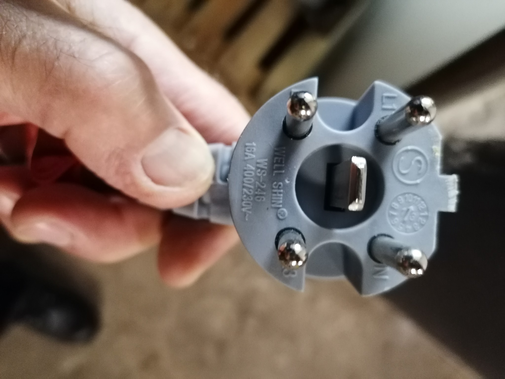

Vad betyder märkningen? Max 16A säkring?
Vilken väggkontakt blir rätt till denna kontakt?

  • Hand håller en elektrisk anslutning med texten "Max 16A 400V~2,5 6H".
Märkningen betyder att kontakten är godkänd för 16A och 400V

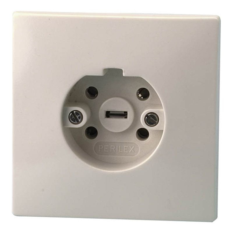

den passar i ett uttag som bilden visar.
En Perilex vägguttag för 16A och 400V installation, utan någon ansluten kabel.
Den stickproppen är för en Spis/annat som har inbördes 230 V:s element , tex nya spishällar , vid ren 400V så saknas det stift som är i nedre högra hörnet märkt med ett N = noll. Så det gäller att veta vad man har som ska anslutas. En 230V produkt mår inget bra av att vara utan nolla , det börjar säkert att osa rätt bra om den, brinner upp invärtes.

Dvs, för att undvika att den nya spisen går sönder, kontrollera att nollan är kopplad i uttaget innan kontakten sätts i!
