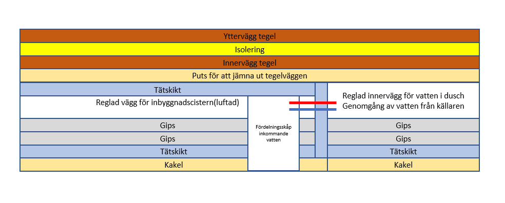

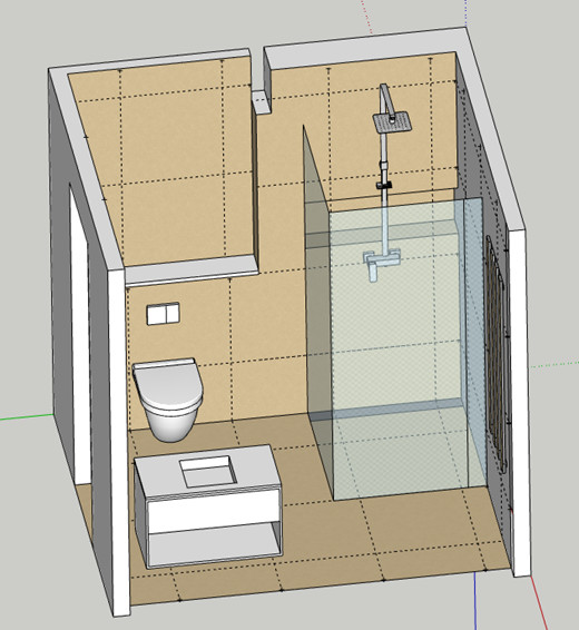

En ny vägg kommer byggas upp för att hantera dusch och vägghängd toalett. Väggen kommer byggas upp mot en av ytterväggarna. Se bild nedan hur väggen är tänkt att se ut.

- Huset är byggt på 70-talet
- Betongbjälklag över uppvärmd källare. Finsats ca 5cm.
- Två av väggarna i badrummet är ytterväggar som är teglade på insidan liksom på utsidan(mindre mängd isolering mellan dessa).
- Allt vatten och avlopp kommer från källaren rakt under rummet.
Nu till mina första frågor :
- Finns det några risker för att det blir för kallt bakom väggen så rören fryser? (Bor i skåne)
- Inkommande vatten kommer idag upp genom golvet där väggen ska byggas upp. Vart på väggen kan jag bestämma själv. Men jag kommer behöva fördela vattnet någonstans och få ut det till dusch, toalett och handfat. Vad finns det för alternativ här? Jag vill naturligtvis helst undvika ett skåp på väggen.
- Vad bygger jag väggen bäst av? Reglar och våtrumsskiva?
- En teglad vägg, hur förbereder man bäst den för tätskikt och kakel? Puts eller våtrumsgips som limmas?
Tack på förhand
Fortsätter mitt planerande och jag inser att frågorna i första inlägget var inte helt tydliga.
Om vi börjar med väggen som ska serva inbyggnadscistern och inkommande vatten för dusch, toa och vask. Vattnet kommer då upp utanför tätskiktet och går igenom tätskiktet en bit upp på väggen. Fördelas i ett skåp för att sedan gå tillbaka genom tätskiktet till dusch och vask
Det jag funderar på om det finns risk för att det fryser bakom duschväggen som inte kommer vara luftad.
