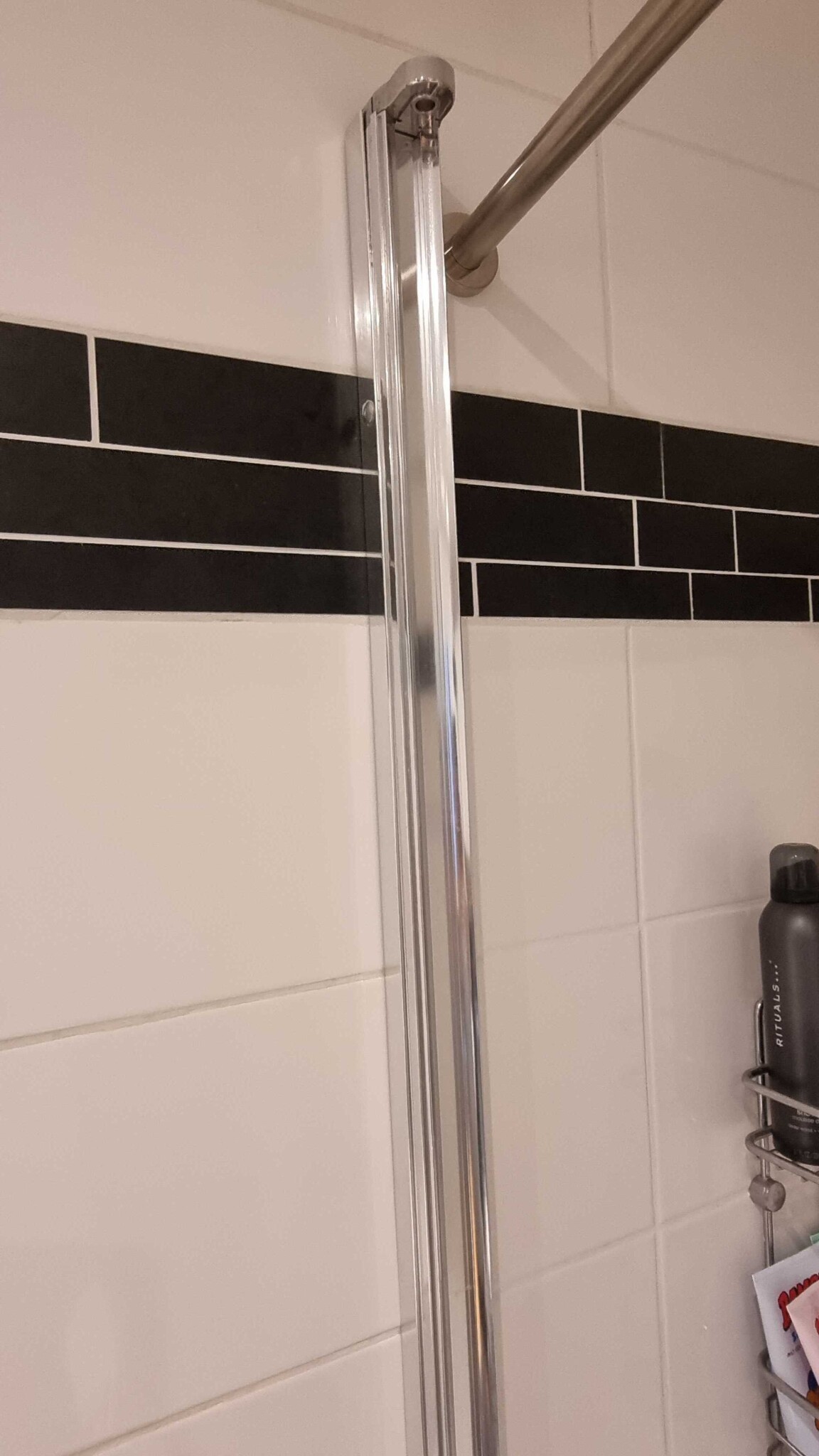

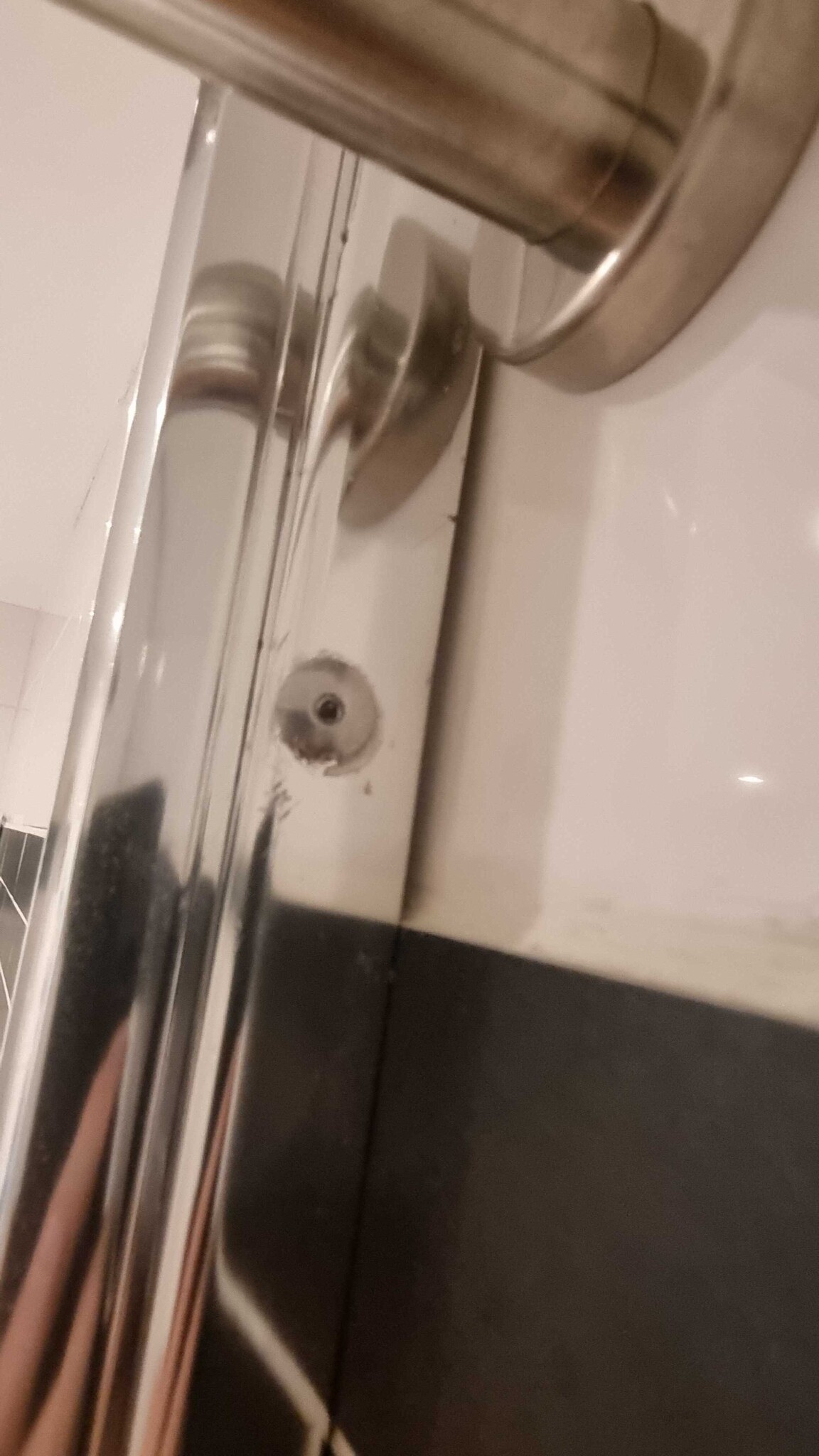

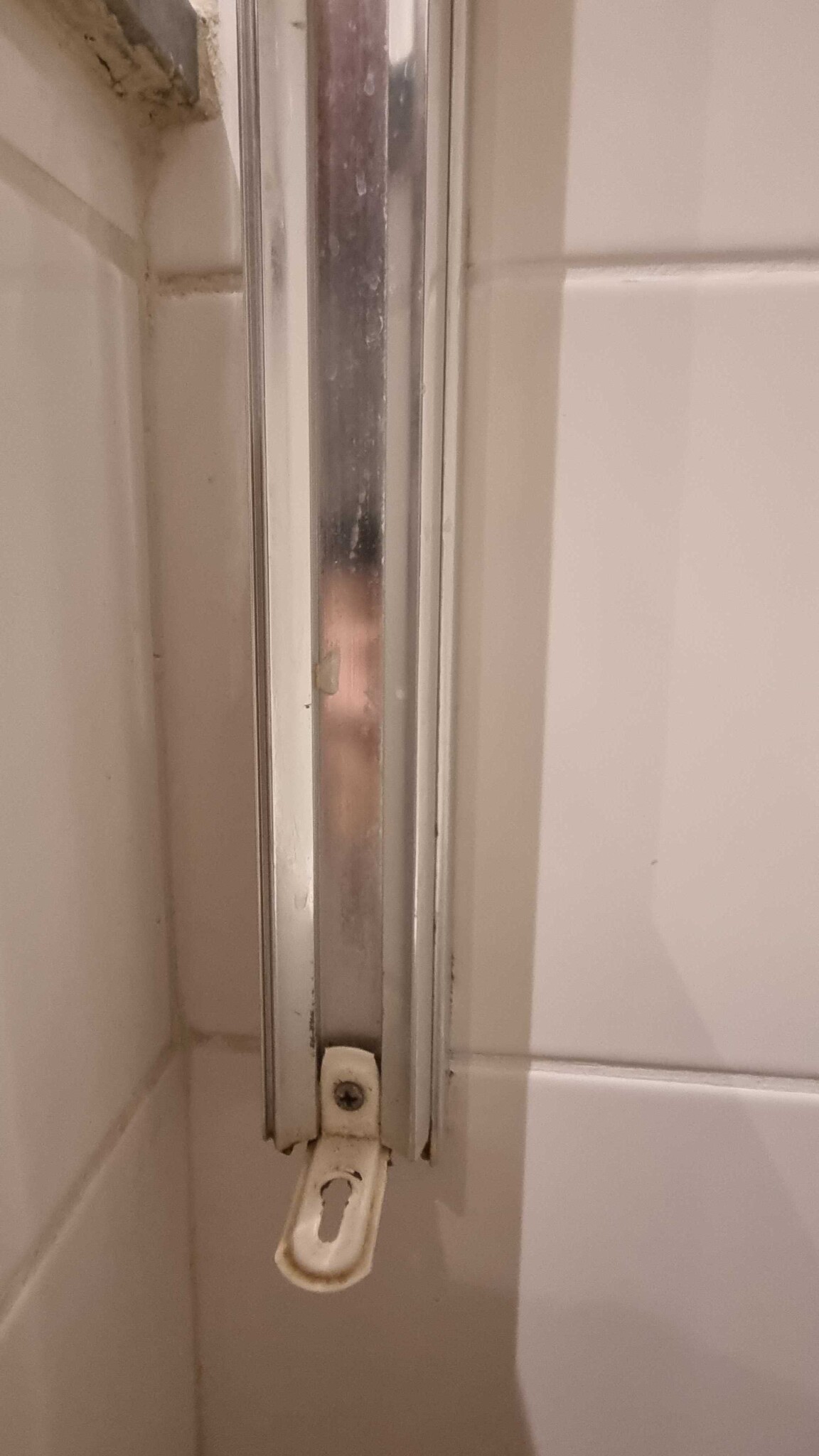

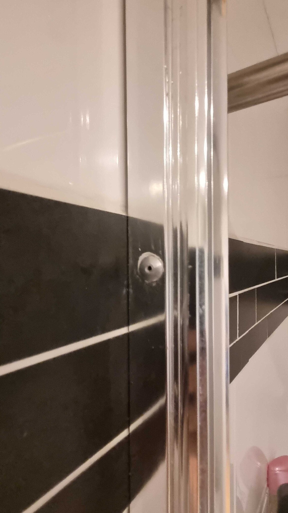

Försöker med lite små renoveringar i nya lägenheten, fixar lite små saker i badrummet, men nu gick det inte, försöker att ta bort fästet på väggen som har haft en glasvägg en gång i tiden, har testat att använda olika verktyg att skruva i de små hålen, men inget av det funderar, vill helst inte bryta loss fästet då jag gissar att kaklet kommer att följa med. Är det någon som vet hur man gör? Som jag gissar ska man trycka in något i två små hålen på var sin sida för att kunna få loss skenan och då kan man komma åt och skruva ned hela fästet. Men hur?
Tack på förhand!

Är inte det där bara nitar?
Dilato
Popnit går lätt att borra ur
Absolut, men jag tänker att det nog finns ett lättare sätt att få bort fästet.
Ja det hoppas även jag, men hur? Jag har också tänkt på att borra och hoppas att det lossnar. Men hur ska man få bort det rent generellt?

Det lär vara limmat på väggen. Bara att kolla och sedan skära lös

Du har förmodligen en u-profil som är limmad eller skruvad i väggen med sedan den synliga profilen nitad på den. Det gav marginal för väggar som lutar. Borra bort nitarna så ser du om det finns skruvar i U’et eller annars lim/silikon som du kan testa att skära loss med tandtråd.

Jag borrade bort poppnitarna och skruvat bort skruvarna, ska försöka få bort limmet som den är limmad med.
Ta en fönsterskrapa o hyvla bort limmet med

U-profil som är limmad på väggen med silikon?
Prova att såga bakom med tandtråd, fiskelina eller liknande

Ja, det är nere, jag använde ett stämband för att få ut fästet en bit och sedan använde jag en vass kniv, så det gick jättebra. Som vanligt får man bara bra tips här!
