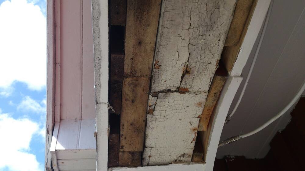

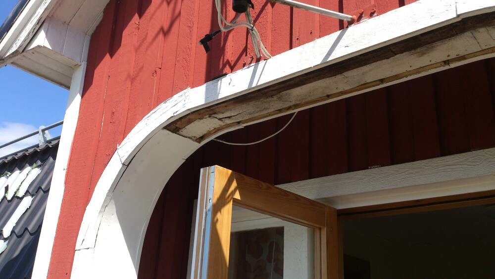

Måste fixa fodret runt loggian/balkongen. Just nu läckerhet in vatten ovanför fodret som jag sedan misstänker runnit innanför masoniten som sitter på insidan.
Någon dom har en snygg lösning? Har försökt googla bilder på liknande konstruktioner men inte hittat något.
Vad jag tror är det ursprungliga fodret syns på bilden mellan den nya panelen. Huset är tilläggsisolerat.

Ingen som har nåt tips?
Kanske bara är att köra med masonit igen och försöka få det bättre och tätare är den förra ägaren lyckades.
Funderade på att sätta nån plåt ovanför fodret ungefär som överblecket (heter det så?) över fönster. Men vet inte om det går att få till snyggt. ..

Förstår inte riktigt konstruktionen men stänkbleck är aldrig fel.
klipp slitsar i blecket använd högersax till vänster sida för att få övre plåten att lägga sig över den undre och tvärtom på andra sidan för den del som går ut över fodret.
ovanför klipper man också och lägger en slätplåt urklippt till rätt radie.
