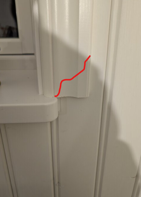

Det finns väl ingen lösning som blir riktigt bra utan att byta fönsterbänken. Såga ur hörnet efter profilen på fodret, eller använda en väldigt smal list istället.
Profilbild av fönsterbänk och foder med röd linje som markerar en skärningslinje för att anpassa hörnet.
OBS har bara ritat på måfå 🙃

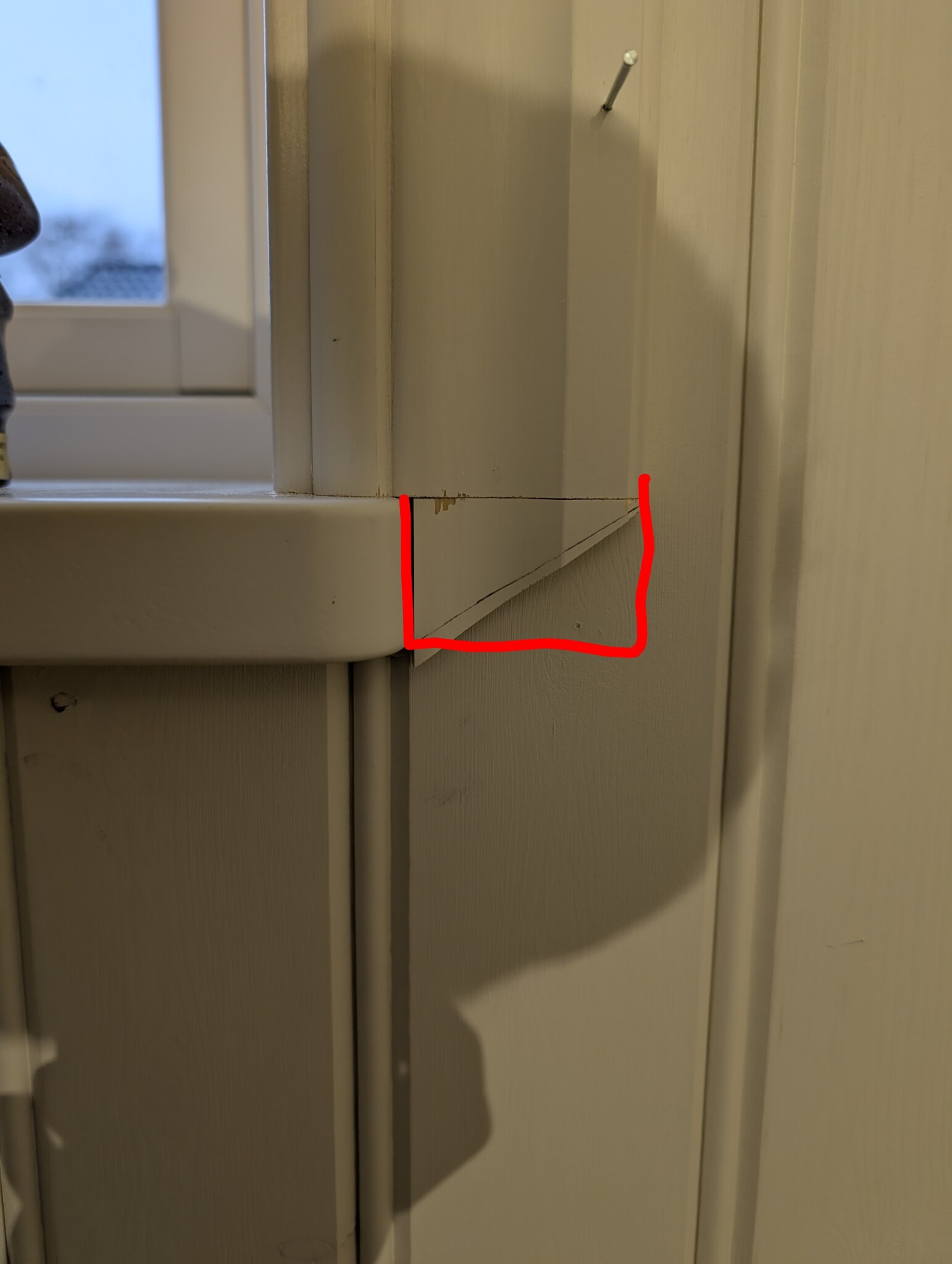

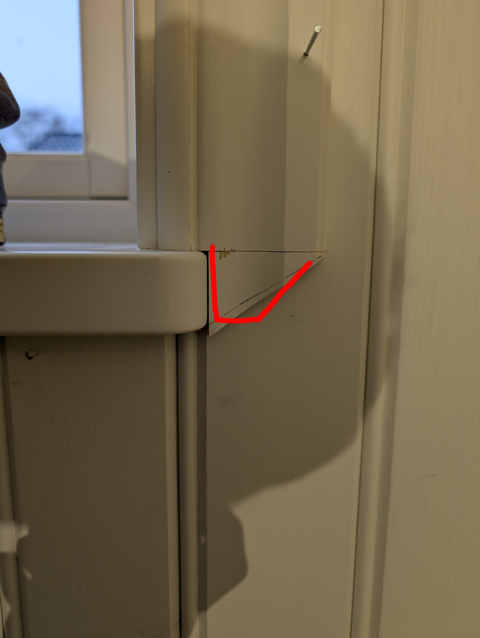

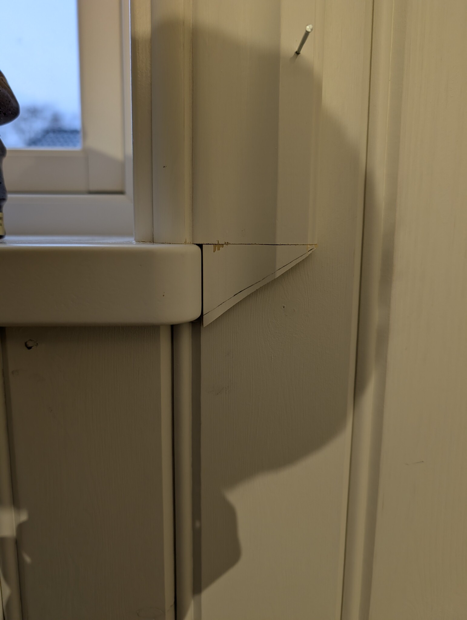

Testade lite olika saker, hur ser detta ut? Ni som kan, får man göra såhär?😅
Antingen spetsig eller mer platt...
Kommer i så fall såklart sätta dit ett nytt foder och figursåga, nu tog jag bara en liten bit som hade blivit över och provisoriskt satt dit den.
  • Hörn av fönsterkarm med temporärt träfoder monterat, fäst med synligt fäste, skuggor och bakgrund av fönster och väggpanel.
  • Träbit monterad vid fönsterkant med röd linje och skugga; diskuteras som provisorisk lösning för byggprojekt.

Testa att ha den rak i botten så att den följer fönsterbänken undertill😉
Du menar den varianten?

Ja.

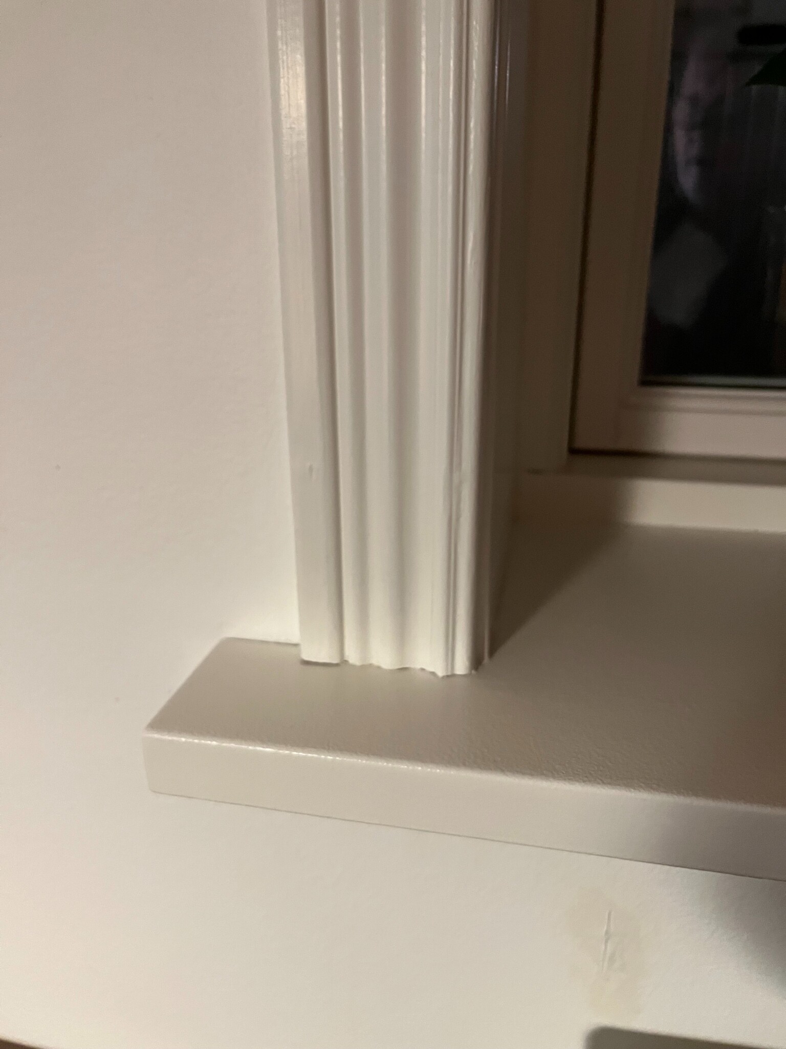

J Jansson69 skrev:
Brukar göra fönsterbänkarna bredare så att dom går en bit undanför fodret
Ja precis, det är egentligen det som borde ha gjorts. Jag tycker det är värt att göra det för som det nu är ser det tyvärr taffligt ut
Det är ju lätt att vara efterklok...
Du kommer ju att leva länge med det antar jag, vill du ha det så?
