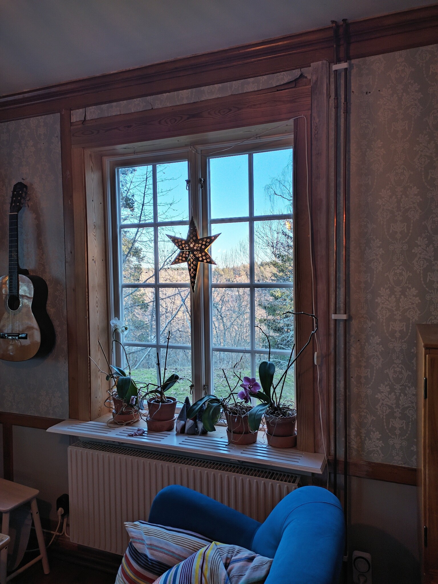

Hej! Vi skall göra ordning ytskikt/lister i vardagsrummet i vårt sekelskifteshus. Det är pappspända väggar och lister i ett rutnät över väggen. Dessa vill vi ha kvar! Tidigare ägare bytte fönster till moderna kopplade och då fick fönstren foder enligt bild.
De stående fodren är 60 mm breda. Det är troligtvis så att de nya fönstren är lite bredare än originalen, så att de ursprungliga ca 90 mm fodren inte fick plats mellan listerna.
Det liggande fodret är 120 mm. Bakom det liggande fodret är det isolering som har en höjd på ca 75 mm.
Vi skulle behöva tips på hur vi kan göra en snygg lösning med fodren. Vi skulle vilja byta ut dem mot mer tidstypiska frästa foder, men vet inte hur vi kan få det snyggt iom de olika bredderna - om vi behåller listerna kan vi inte ha bredare stående foder än 60 mm, men det liggande fodret behöver ju vara bredare än 75 mm.
Alla tips mottages tacksamt!
Mvh Mattias
