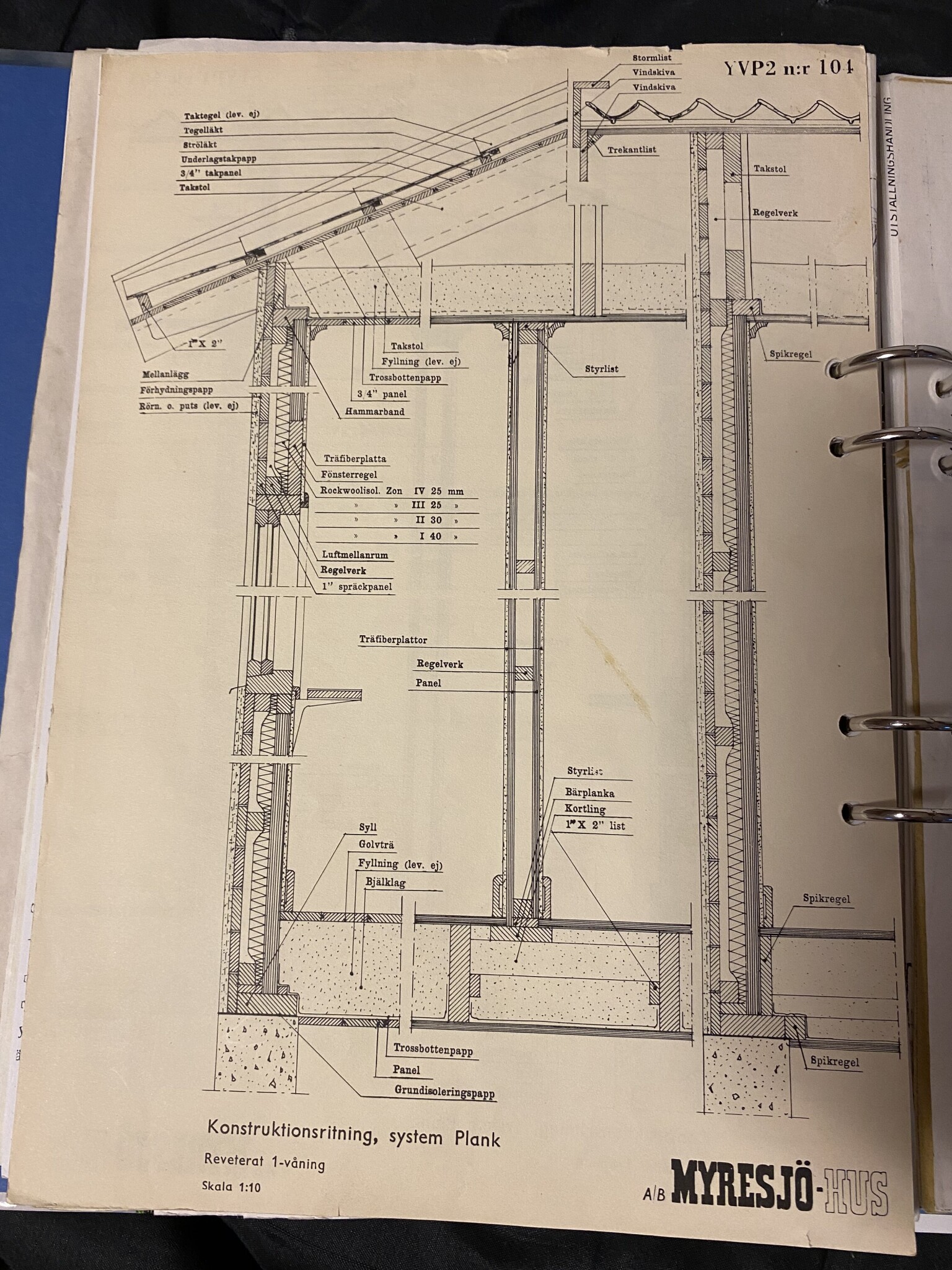

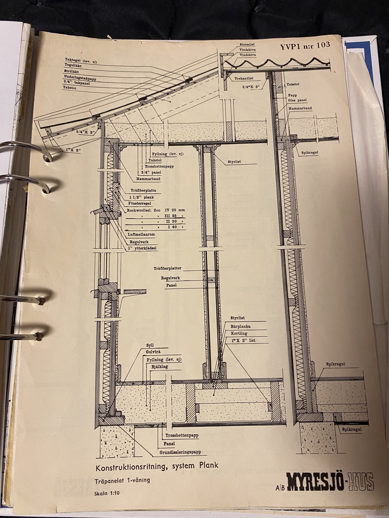

Jag har ett Myresjöhus byggt 1952 och undrar lite kring dess konstruktion och stomme. Som synes i bilderna nedan står det ”system plank” vilket väl torde tyda på att stommen är av just spontat plank. Samtidigt refereras det till reglar/regelverk och jag tycker att 1,5” spontat plank låter väldigt klent. Någon som har koll på hur man ska tolka ritningarna?

Stående en och en halv tums spont med torv isolering utvändigt verkar enkelt, stadigt och lätt att sätta hålsågen eller sticksågen i vid håltagning.
Du har ju dessutom en utmärkt separat skriftlig beskrivning av konstruktionen om du tycker det är svårt att tyda texten på konstruktions ritningen.

Absolut, hålsågen lär nog inte gå allt för varm. Reagerar mest på att 1,5 tum känns klent och undrar därför om det även finns stående reglar i stommen som bidrar till bärigheten eller om det bara är horisontella reglar för att skapa plats för isolering.

Titta på konstruktionsritningen, ser du nån stående regel?

Nej. Å andra sidan förstår jag inte hur en stående regel skulle ritats utan att skymma allt annat i väggen.
Kolla då den skriftliga beskrivningen, finns det nån stående regel i ytterväggen i den?
Om du tvivlar på konstruktionsritningen och den skriftliga beskrivningen och ändå funderar på om det finns stående reglar i väggen återstår det väl bara att öppna väggen och kolla..

Det framgår tydligt av konstruktionsritningen vilket håll reglarna sitter på.
