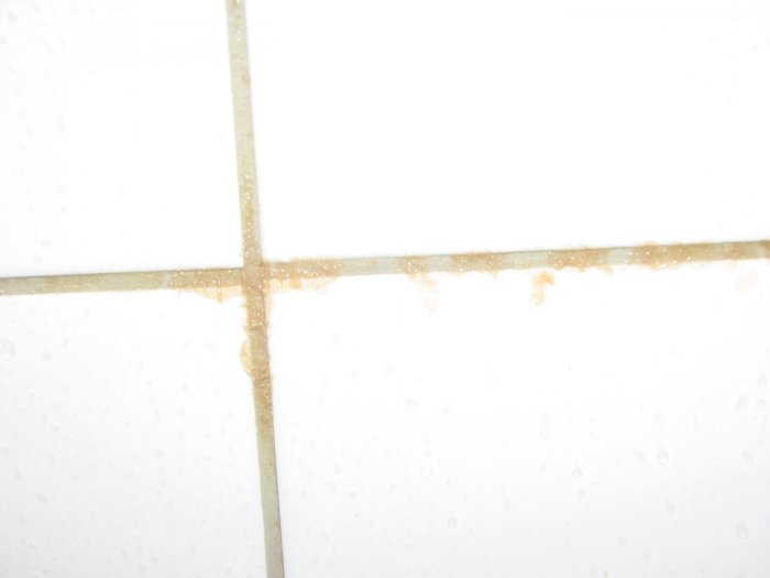

Tja !
Det kommer någon konstig massa ut från fogarna mellan kakelplatterna i mitt badrum. Lägger upp en bild på hur det ser ut. Även fast jag skrubbar bort det så kommer denna massan tillbaka hela tiden på samma ställe. Någon som vet vad detta kan bero på ?
Tacksam för svar.

Det där är något som växer, har nåt liknande i en av mina toaletter, alg eller svamp eller nåt. Tydligen lever det av bakterier av något slag, för den toaletten blir aldrig smutsig på "vanligt" sätt med beläggningar, däremot bildar det där kladdet trådar i kröken.

Mycket kokhett vatten (kittel på spis, vattenkokare) + maskindiskmedel tar nog död på det mesta.Anna_H skrev:Det där är något som växer, har nåt liknande i en av mina toaletter, alg eller svamp eller nåt. Tydligen lever det av bakterier av något slag, för den toaletten blir aldrig smutsig på "vanligt" sätt med beläggningar, däremot bildar det där kladdet trådar i kröken.

Var i ditt badrum uppstår detta? Överallt eller endast de fogar som exponeras av vatten?

Vanligt i duschzonen. En poröppen kakelfog som fått in tvålrester/hudavlagringar etc. Jag skulle rekommendera Fogrengöring från Fila. Den är speciellt utformad för cementbaserade produkter. Klorin och färgade regöringsmedel tenderar bara förstärka problemen och ödelägger fogen för all framtid. På bifogad länk har du mer info om rengöring av badrum och keramik
http://www.facebook.com/pages/Kakellagret/350679268325844
Efter rengöring impregnering med lämplig produkt från Fila.
Lycka till.
