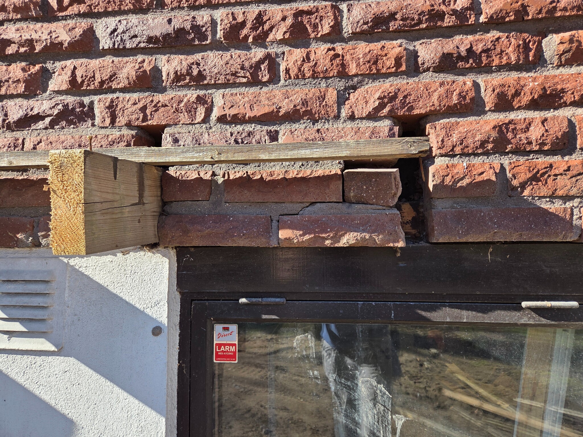

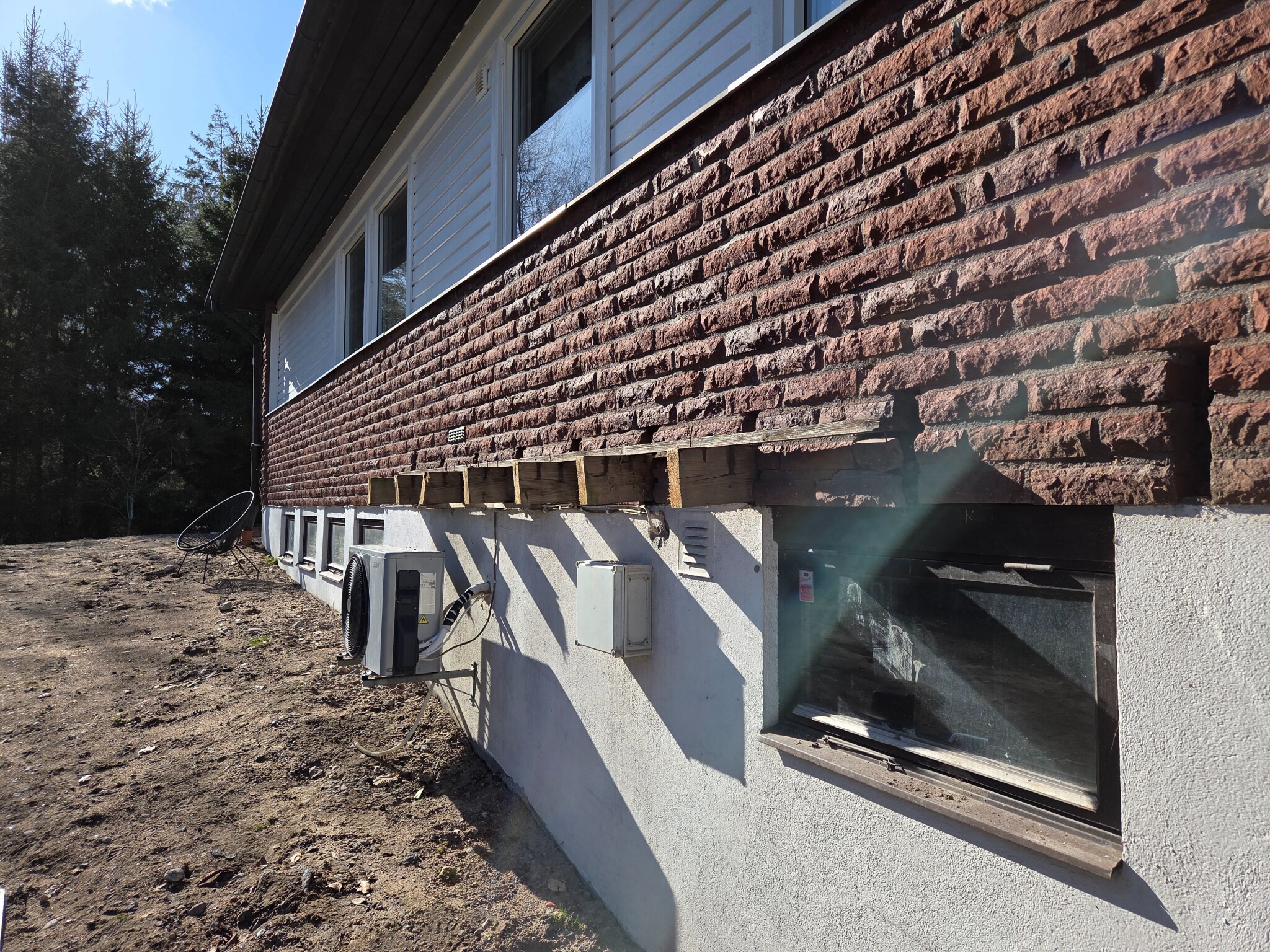

Efter dränering runt kåken så tog jag tag i att ta bort en gammal balkongkonstruktion som var halvrutten. Har nog varit där sen huset var nytt ca 1975.
Jag har alltid tyckt att altanen har haft en märklig konstruktion där balkarna ligger på muren för källaren/i den teglade fasaden.

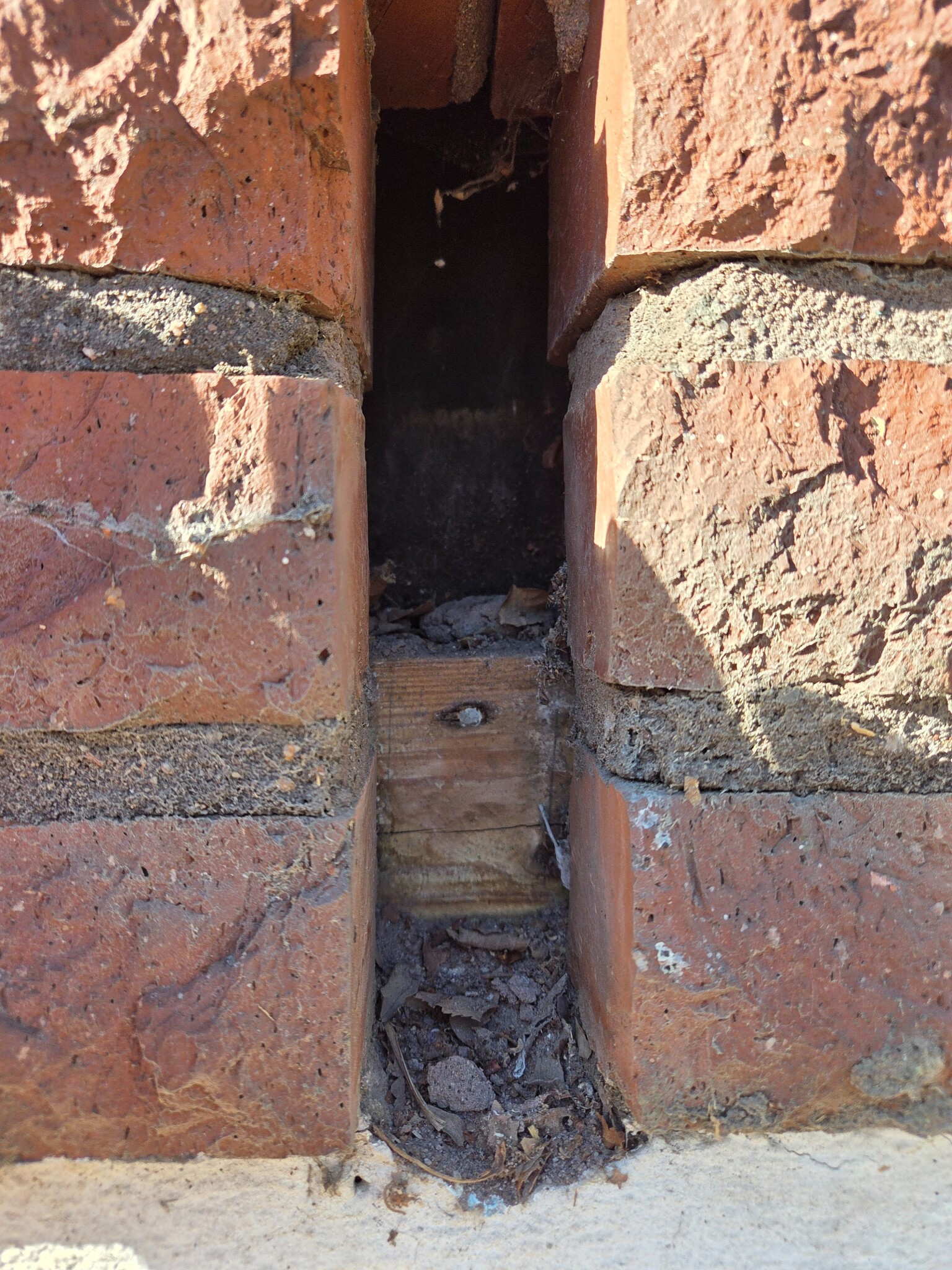

Nåväl, förutom att några tegelstenar visar sig sitta ganska löst så ligger det en mystisk balk bakom tegelfasaden, enbart där balkarna har varit - alltså inte kontinuerligt längs hela väggen.
Jag vet inte riktigt vad nästa steg är. Mura igen hålen? Går det att fixa dom lösa tegelstenarna? Byta hela fasaden? 😬

Bara att mura igen ser inga problem..strulet är nog att hitta rätt färg på bruket

Du ska inte ha någon altan där i framtiden?
Skulle satt bottenlist och antingen mjukfog eller något bruk. Låter du det nya börja en bit in blir det inte lika noga med färgen.

Nej, altanen ska flyttas till andra sidan av huset. Det har varit en väldigt märklig placering och har därför inte använts heller 🙂

Tack för svar! Verkar inte vara helt enkelt att hitta rätt färg och textur
