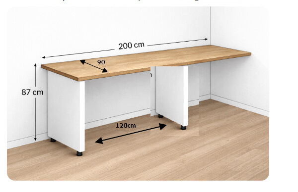

Vi ska sätta en bänkskiva över tumlare & tvättmaskin = 120cm, längst in blir det ett handfat.
Tänker att vi gör sida/ben av samma skiva som bänk med justerbara ben mot golvet.
Enklare att göra och kommer upp en bit från ev. fukt. Det blir två sådana "ben" på var sida maskiner (120cm)
Skivan är 30mm laminat a-la Bauhaus.

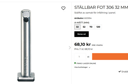

Borde vara basic men hittar inga färdiga ideer. Har någon något tips om lämpliga fötter att fästa i 30mm skiva.
Gärna med liten bygghöjd. Fötter ska rymmas inom skivans 30mm och upplevas nätt/"inte alls"...
Annat tips eller förslag mottages med tacksamhet.
"ben" infästes med samma vinkeljärn som bär skivan på vägg.

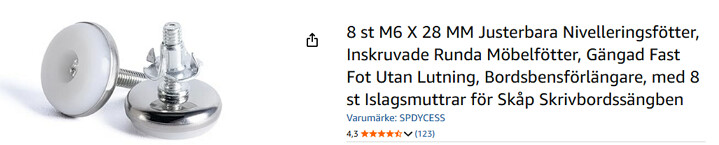

Kanske ngt som dessa (Amazon)?

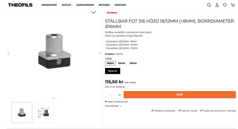

Blev till slut denna som beställdes (kanske hjälper det någon).
https://www.theofils.se/stallbar-fot-316-hojd-1812mm-8mm-borrdiameter-o16mm/
Hyfsat enkel att borra in, lagom på alla sätt - utom priset som ligger lite i överkant...
