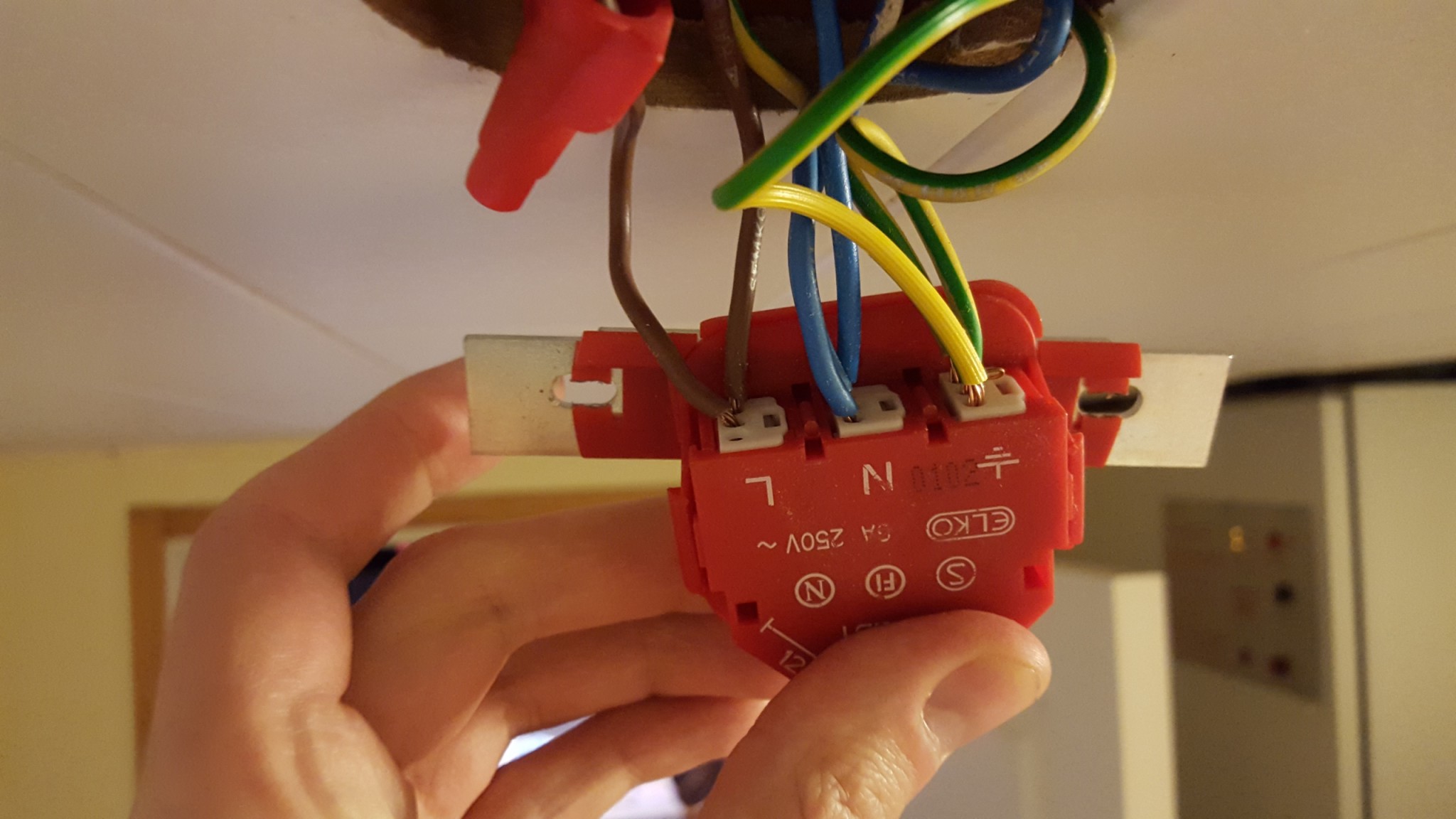

Jag har två taklampor i tvättstugan som kan tändas/släckas från tre olika strömställare (trappkopplade). Det går inte att styra lamporna individuellt utan man tänder/släcker båda med samtliga strömställare. Ingen dimmer.
Nu skulle jag byta lampor. Den ena är inga konstigheter, den är ansluten med nolla, fas och jord. Den andra lampan är ansluten via ett lamputtag i taket, och där såg det lite märkligt ut, åtminstone för mig som inte kan mycket om el.

Någon som kan förklara vad som är gjort här? Hur gör jag för att ansluta min nya lampa? Den nya lampan ansluts inte till lamputtag utan kopplas direkt i plint, så jag behöver göra mig av med uttaget. Nu kommer jag nog troligtvis anlita någon som vet vad de gör för detta, om det inte är väldigt trivialt, men det vore intressant att förstå varför kopplingen ser ut som den gör.

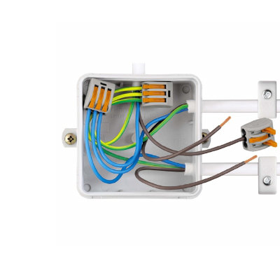

De blåa ska in på nollan, grön/gul på jord och brun är tändtråd som styrs av brytarna. Lite dumt att det är tre trådar på nollan och grön/gul men det löser du genom att koppla ihop trådarna i en Wago och dra en ny kabelstump därifrån till plinten. Det är alltid dumt att ansluta tre trådar i samma plint.

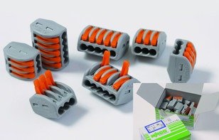

Wago finns på jula blandannat, 40kr för 5 stycken. Klipp kablarna till din befintliga takkontakt, skala, twinna, och sätt i sånhär återöppningsbar kopplingswago ihop med kablarna ifrån din nya lamparmatur.
(fast du får välja en med 4 hål)

Jag kan t.ex. tänka mig att det går vidare med obruten fas inne i dosan till ett vägguttag eller likn, som gör att det är 3 noll/jord och två tändtråd.

Det där lamputtaget är faktiskt helt OK att koppla in tre ledare, men nya lampan är kanske inte lika lämplig så tipset om wago är ändå inte tokigt.
Jag ser att den som kopplat in är en slarvig en. Inte skalat rätt längd alternativt inte tryckt in ordentligt, och dessutom kardeler som spretar ut. Tyvärr en alltför vanlig syn även där riktiga elektriker härjat.
Kolla om det går någon ledare (troligen svart) rakt genom dosan (eller kanske ihopkopplad med lite av varje) som sen följer två av dina blå och gulgröna i ett rör.
Då har du anledningen till att det är 3 blå och g/g och 2 bruna på ditt uttag.
Nya lampan ska alltså kopplas exakt lika.

Jag är inte duktig på sådant här, men försöker lära mig. Varför ha lamputtaget använts för att koppla in de 'överflödiga' nolla/jord istället för vanliga kopplingsklämmor (det finns gott om sådana också i dosan)? Det är inget eluttag i närheten som enbart funkar om lamporna är tända.
Idag är det ju 3 jord, 3 nollor och 2 tändtråd som går in i takuttaget. Ska alla dessa + trådarna från nya lampan få plats i en 4-polig wago? Jag är inte riktigt med på hur det ska kopplas.

I en wago sätter du de tre blåa, + en kort blå som du drar till nya lampan.
I en annan wago sätter du de två bruna + en kort brun som du drar till nya lampan.
I den tredje wagon de gulgröna.
Så du behöver alltså 3 st wago, en med minst 3 ingångar, 2 med minst 4 ingångar.
Men du kan alltså lika gärna använda 3 st med t.ex. 5 ingångar, givetvis.
