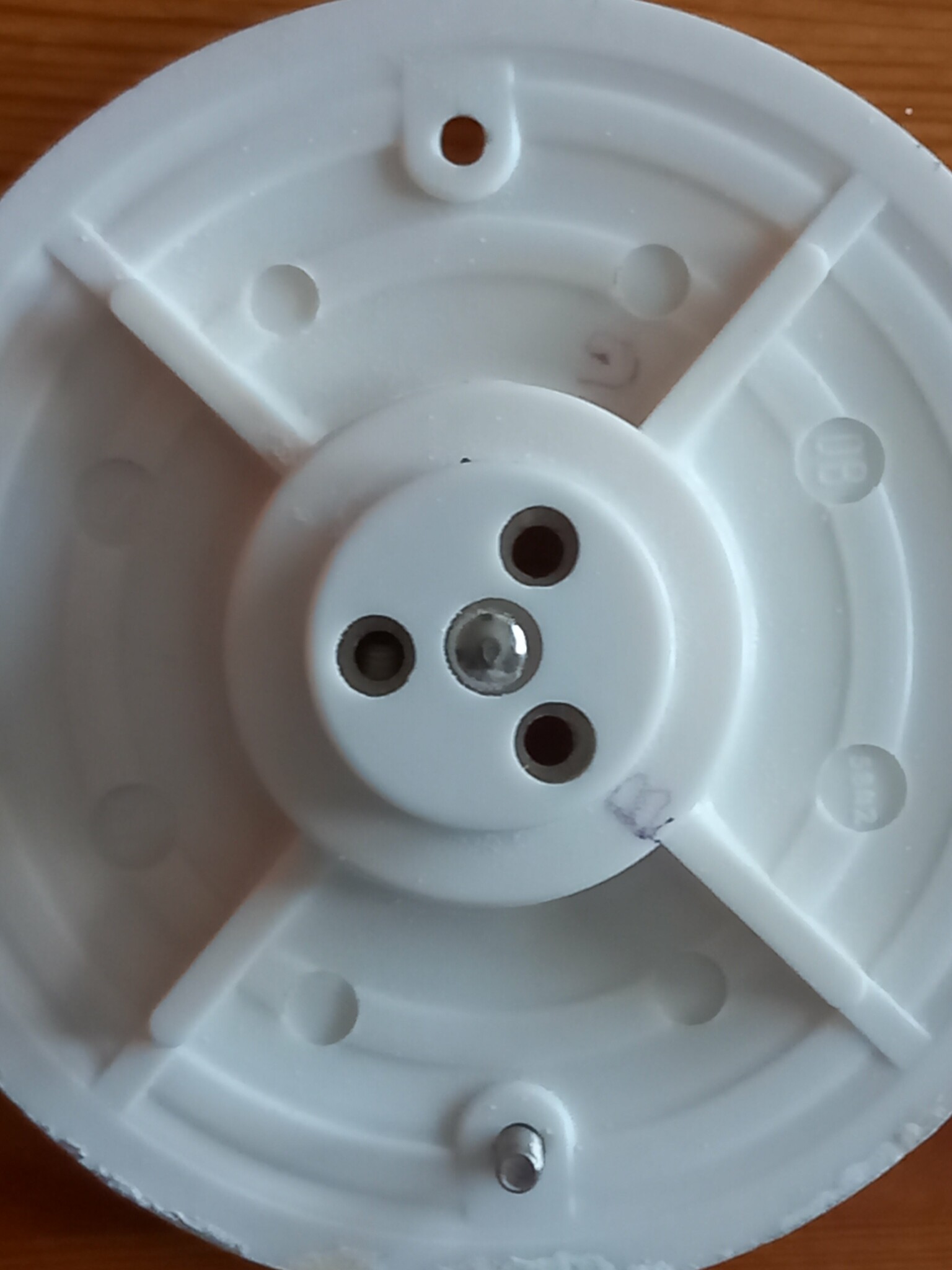

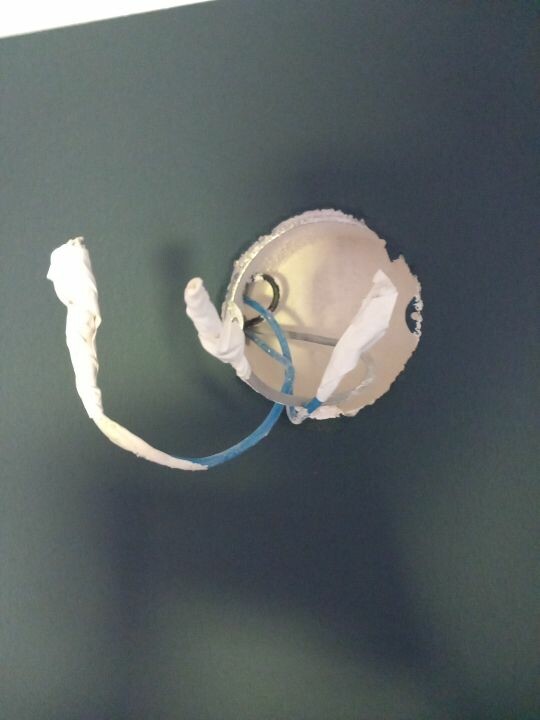

Har ett lamputtag av typ kron med 3 poler. Detta var kopplat till en äldre dimmer. Nu tänkte jag byta dimmern till en vanlig enpolig brytare samt byta kronuttaget till ett ojordat lamputtag.
Hursomhaver, brytarens dosa innehåller en fas och en tändtråd, thats it. Svart fas, grå tt.
Lamputtaget har 3 kablar, det enda av kronuttagen i lägenheten som har det. En grå och två blå.
Mig veterligen är allt utom köket i denna lägenhet ojordat.
Antar att de två blå ska in på nollan i det nya lamputtaget. Så satt det på kronuttaget, men varför? Vidarekoppling?

Förr (tex 60-70 talet) var alla lamputtag runda kronuttag även om det bara var en tändtråd till lamputtaget. Finns en rektangulärt lamputtag som viss(a) husbyggare använde i börjran av 70-talet, samt en lite större runt kronuttag med jordstift i mitten någon gång på 70-/80-talet, på 80-talet kom D-formade lamputtagen.
I ditt fall kommer fas (svart) & nolla (blå), fasen går direkt till strömbrytaren (samt vidare till tex vägguttag under strömbrytaren), nollan skarvas i lamputtaget å går vidare mot/förbi strömbrytaren och till efterföljande anslutning som kan vara ett vägguttag.
Alltså bägge blå ihop till N-plinten på lamputtaget, grå tändtråden till L-plinten på lamputtaget.
Eller så skarvar man blå via en extern skarvplint, tex Wago 221-413, och en blå kabelstump mellan skarvplint och lamputtaget.
