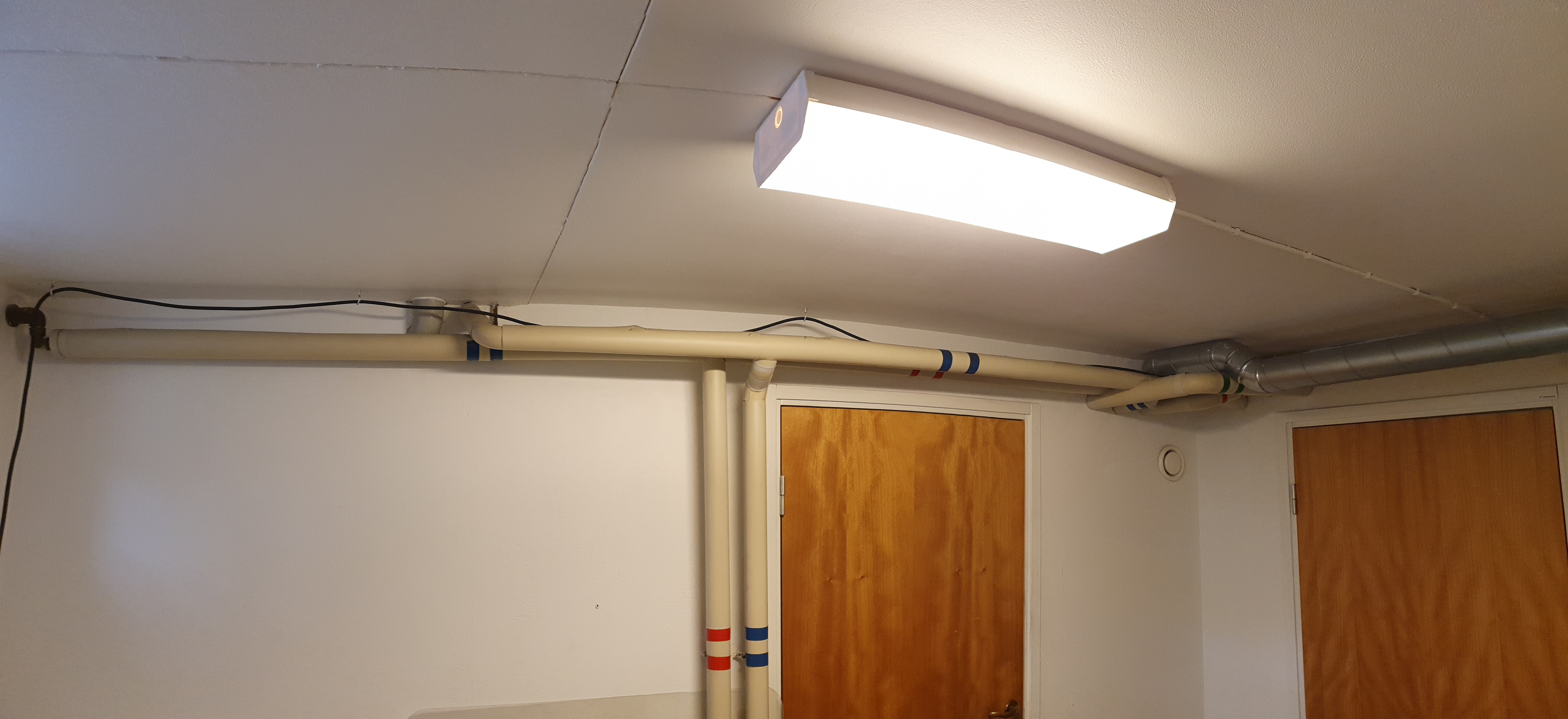

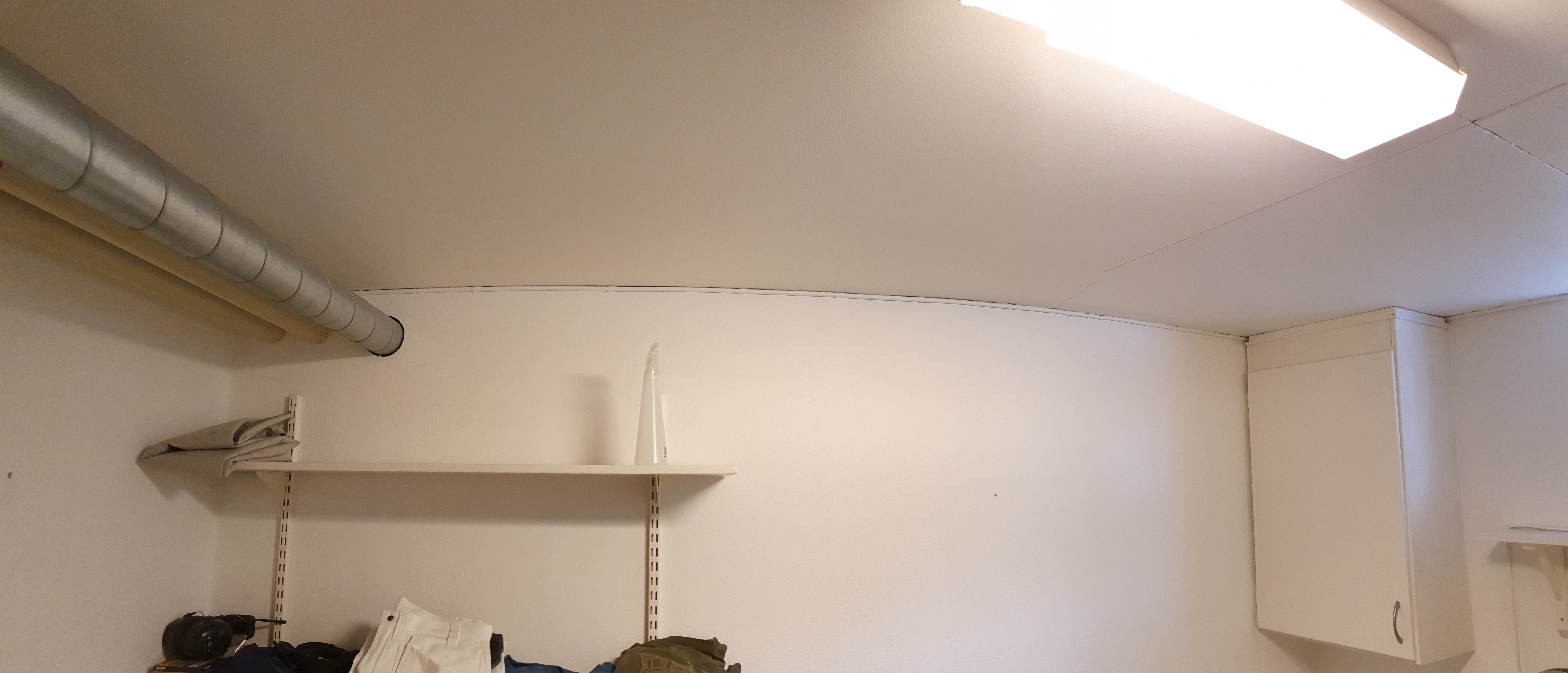

Jag planerar sätta upp tvättlinor i tvättstugan(källare) med 6x80 mm öglor(8x50 plugg). Väggarna är byggde med någon form av hålsten(ej blåbetong) som är väldigt lätt att borra i. Såhär ser det ut :
Vattenrör går som man kan se huvudsakligen utan på väggarna, det är dock inte omöjligt att det ligger något rör i väggarna också. Var elen går i väggarna har jag ingen aning om men det finns inga eluttag eller liknande på dessa 2 väggar(oavsett sida).
Det finns multidetektorer som är tänkta att hjälpa till minimera risken att borra i viktiga delar men vad jag förstår från forumet och omdömen så gör de allmänt ett dåligt jobb oavsett prislapp?
Så hur gör man här? Vågar man ens sätta upp tvättlina i detta utrymme?
Edit : Tillägga att huset är byggt på 1970 och är tillverkat av Gullringshus. Källaren är som sagt någon typ av hålsten medan entré är i grunden trä med tegelbeklädnad. Kommer tyvärr inte ihåg hustillverkaren, men det är ett "standard hus" d.v.s ingen egenritat.

Vattnet är utanpåliggande, och du ser varken uttag eller dosor på väggen? Jag skulle säga att det bara är att köra på.
Visst finns det en risk att det går ett elrör som matar någon annan del av källaren, men den risken hade jag tagit. Om du vill vara lite mer säker kan du ju kolla vilken höjd kopplingsdosorna sitter på i resten av källaren, ett eventuellt rör ligger säkert på ungefär den höjden.
Jag skulle absolut ha borrat i dessa väggar. Risken att du stöter på en elledning är väldigt liten eftersom det inte finns uttag på väggarna. Det borde väl finnas en strömbrytare invid dörren man ser på undre bilden? Det är ju på andra sidan dörren du ska borra antar jag så du ska vara safe vill jag nog påstå.
Hmm ja nu när du säger det, på den väggen med dörren så finns det faktiskt en strömbrytare(till taklampan) och ett vägguttag nere vid golvet. Kan man gissa att dessa går rakt uppåt? Såfall är det bara till att inte sätta något fäste just i den ledden.
Japp, troligast rakt upp och rakt ner.S snowjim skrev:

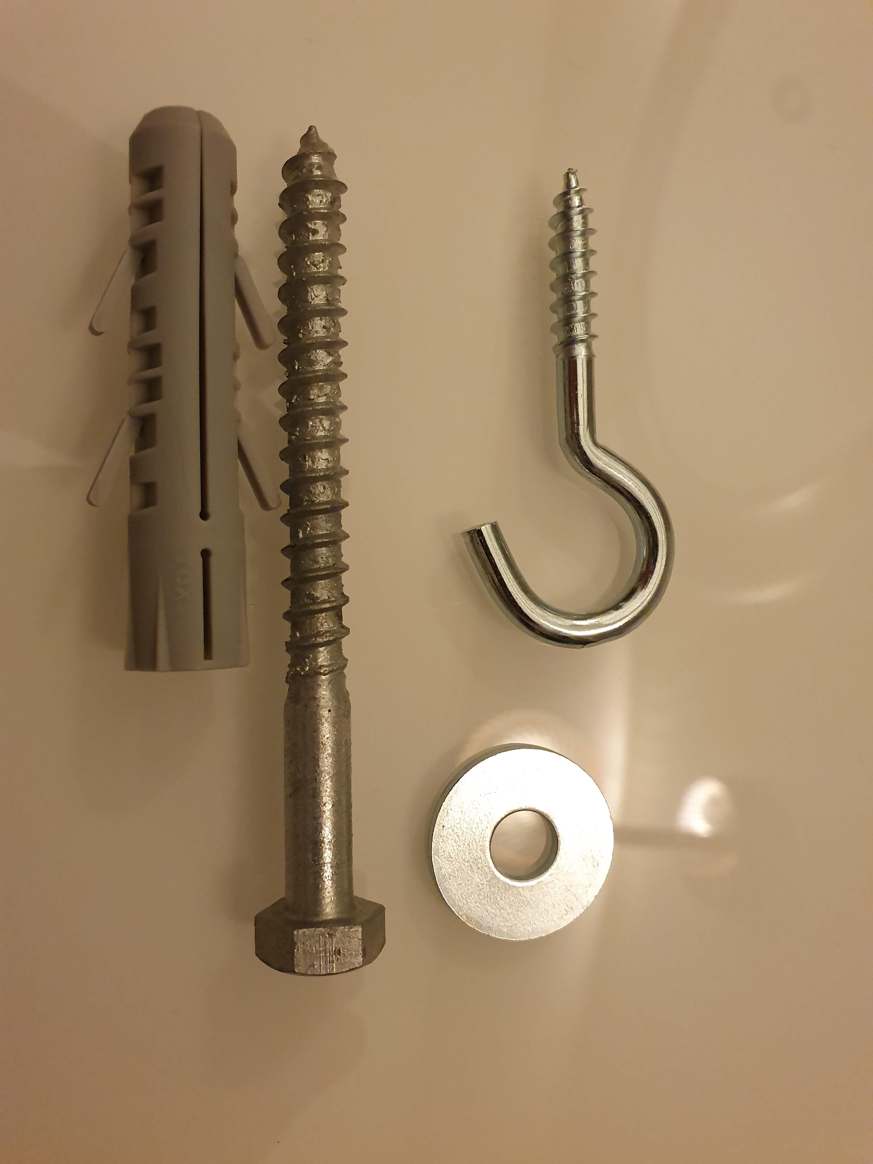

Var på Hormbash idag och köpte materialet. Såhär ser skruv, plugg, bricka och krok ut :
Träskruv 8x90 mm
Bricka 8,4
Nylonplugg Barracuda 12x60 för tegel och lättbetong. Skruven får vara 8-10 mm
Skruvkrokar Böjd 4,8x60
Reglarna blev för stora så jag körde på läkten som i detta fallet är 25x38 mm och 2300 mm långa. Dessa är nu sandpapprade och ska grundas och målas vita.
Förhoppningen är att det räcker med 3 bultar i de 21 cm tjocka lättbetong väggarna. Jag känner mig dock lite osäker då jag fått uppfattning att på vissa ställen har det varit hålsten. Är det så att det är hålsten så får jag kanske pressa in någon typ av lim innan jag sätter in pluggen efter som den inte är gjord för hålsten?
Låter detta rimligt?
