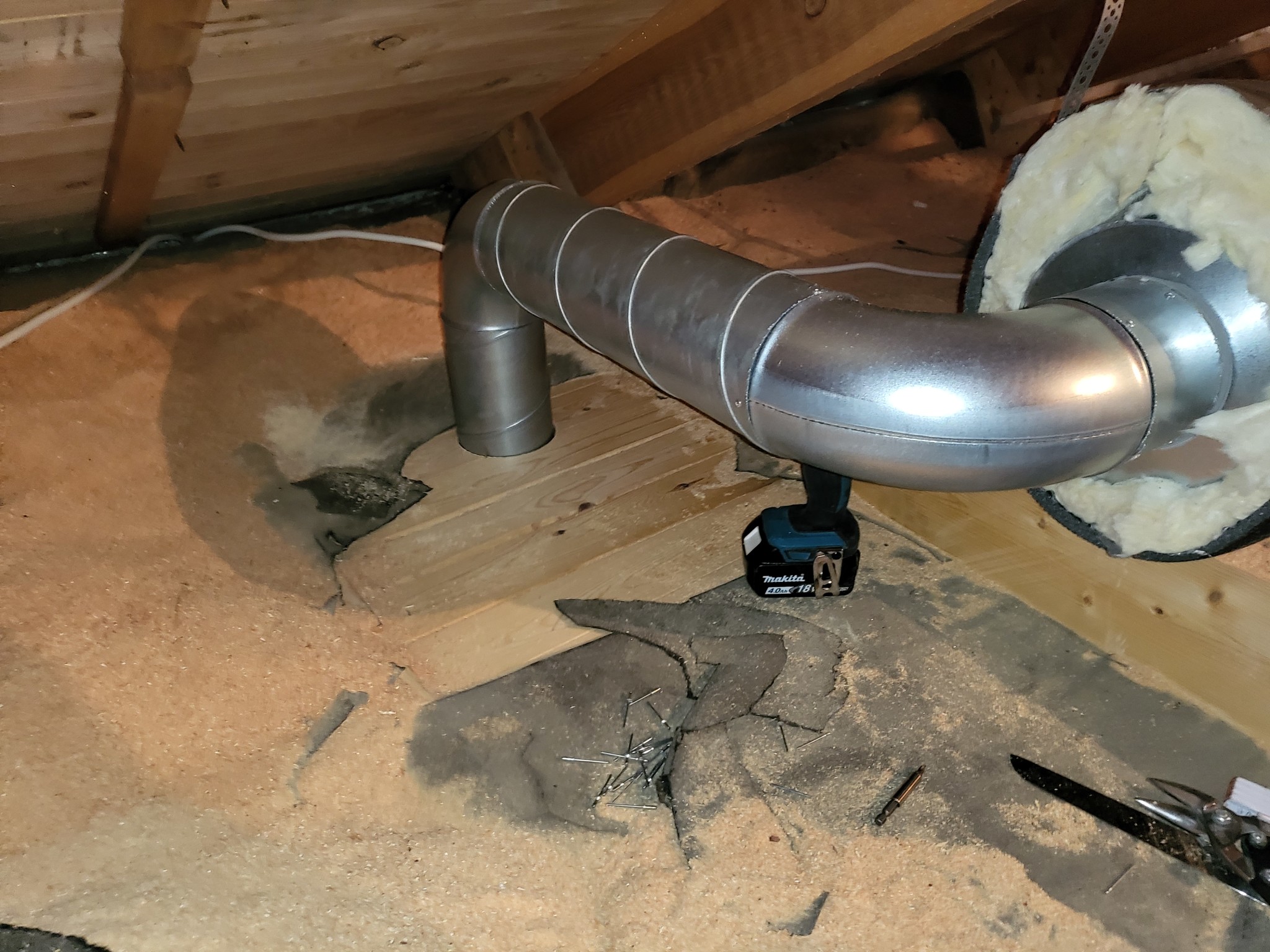

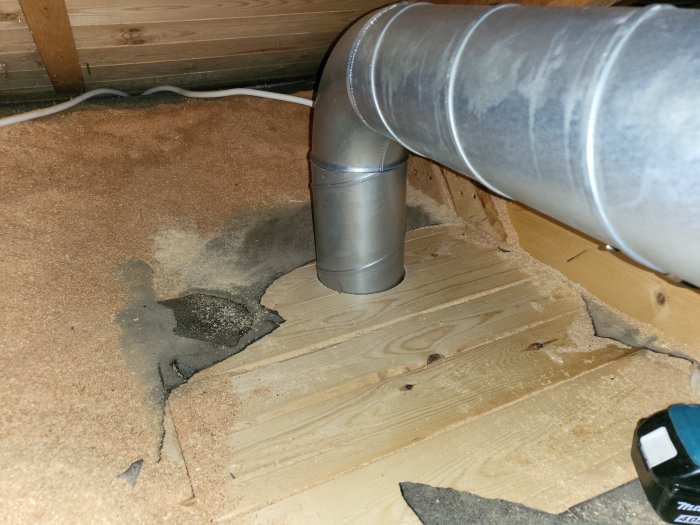

Kondensisolera sista 80mm genomföring från vind genom innertaket? Frikyla+värme
Frikyla och värme som ska köras från fläktkonvektor.
Räcker det att isolera dikt mot sponten? Tänker att utblåset är ju ca 10cm ner i rummet från taket (ventilens höjd), så jämnas tempen ut så man inte får kondensutfällning?
Eller måste jag ta upp större hål i sponten och isolera runt för att bara ha genomföring genom takgipsens 12mm.
