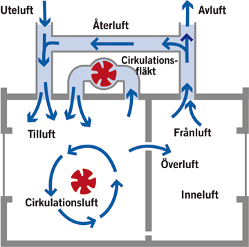

Är det folie utanpå isoleringen så skall det vara OK.
Men det är nog viktigt att det är heltäckande.
Och om du i menyn till FTX-aggregatet kan läsa av temperaturen på avluften så kan du kanske se om den är varmare eller kallare än temperaturen på vinden.
Och det borde rimligtvis indikera om det är risk för kondens.
PS
Terminologin är inte lätt för oss amatörer. Så här skall det tydligen heta enligt arbetsmiljöverket:
http://www.av.se/teman/ventilation/ordlista/?AspxAutoDetectCookieSupport=1
Så det är alltså avluften vi diskuterar
