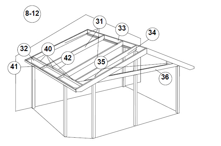

Tak till ouppvärmt uterum, är detta rätt byggt, risk för kondens?
Snickarna som vi har lejt till att bygga vårt uterum har precis blivit klara, jag funderar dock lite på uppbyggnaden av taket. Det är en stomme med sadeltak och nockblak enligt bilden nedan. Detta köpte vi som en byggsats från Willab Garden.

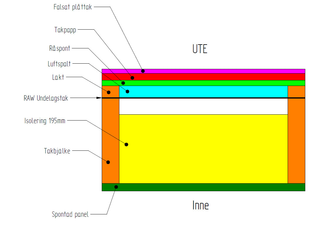

Sen ville vi ha ett tak som var isolerat samt med ett falsat plåttak, om jag har förstått allt rätt så har dom byggt enligt min skiss nedan (ej skalenlig).
Det jag funderar över är att man har satt en plast ovanför isoleringen och under luftspalten för att skilja dessa åt, det är ett underlagstak från RAW

Kan denna plast innebära några kondesproblem?
Glaspartierna är av vår/höst modell och vi kommer inte att ha någon värme där. Grunden är platta på mark med 200mm cellplast.

För tät? Så ev. funkt som letar sig in kan kondensera i isoleringen mot plasten och bli kvar där om jag har otur?
Med vilka förutsättningar skulle detta kunna ske?

Ja det skulle kunna bli följden.SSSS skrev:
Fukt vill alltid vandra mot den plats där det är lägre koncentration.SSSS skrev:
Så om det är fuktigare inne än ute och är tillräckligt låg ute temperatur kan det bli kondens.
Det rätta skulle vara att ha vindduk istället. som är diffusionsöppen.
