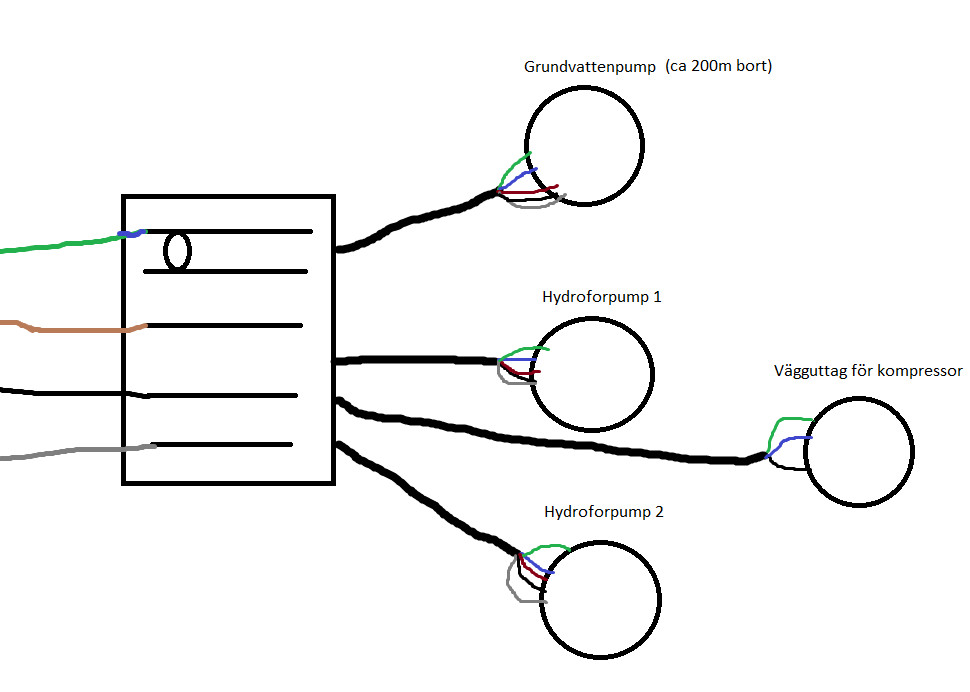

I vårat "pumprum" finns det 2st vägguttag. Det ena uttaget kommer från centralen i garaget medans den andra kommer från centralen i pumprummet. Om jag sätter kompressorn i uttaget från garaget så fungerar den utan problem, men om jag däremot sätter den i uttaget från pumprummet så brummar den bara. Är den tom så går den upp till 2bar, sen blir den helt tyst.
När jag testar uttaget utan belastning med multimetern så får jag: 230v mellan fas & nolla, 230v mellan fas & jord, 0v mellan jord & nolla.
Men när jag testar med kompressorn på så får jag: 170v mellan fas & nolla, 110v mellan fas & jord, 0v mellan jord & nolla.
Jag har öppnat upp uttagen och kollat så det är rätt kopplat. Ser även bra ut i centralen.
Kompressorn är från Biltema, inköpt 1994. 1-fas.
In i centralen kommer 4 kablar, 1st till vardera fasskena, och en till Jordskenan, som är skruvad med nollskenan. PEN? Har bifogat en bild som jag slängde ihop lite snabbt..

I pumprummet sitter 2st elradiatorer. Dessa ska vara kopplade av en elektriker för många år sedan. Faserna går till varsin säkring i pumprummets central (L1 samt L2). Jord går till PEN-skenan, men däremot går nollan till en egen säkring på L3-fasskenan?

Du har där konstaterat att det är fel på uttaget från pumprummet. Det behöver följas bakåt tills du hittar felet. Det kan vara så enkelt att en huvudsäkring har gått och att uttaget bakmatas via elradiatorerna.
Fortsätt att inspektera och mäta spänningen vid belastning. Mät även huvudspänningen 400 V mellan alla tre faser och likaså fasspänningen mellan alla tre faser och N så kan du identifiera vilken ledare som glappar. I värsta fall är den PEN-ledaren som glappar, kanske långt före centralen i pumprummet så var försiktig. Andra småförbrukare inkopplade på andra faser mot N kan få en överspänning.
Problemet med hydroforpump 2 kan jag inte svara på. Men om det är elektriskt så går det ju att mäta spänningarna.
Elradiatorerna är troligen matad med kabel eller? Och det är den blå ledaren som du tror är en nolla? I en kabel får den blå användas som fasledare, om ledningen för övrigt inte har en nolla. Det är vanligt att man gör så för att mata t.ex 400 V-radiatorer.

Var försiktig, hur? Vi vill inte att TS ska dö av en elchock, en mer utförlig förklaring är kanske på son plats?Bo.Siltberg skrev:
