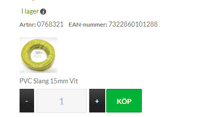

Isolerslangen du länkade är gröngul och används ENBART runt PE ledning, skyddsjord alltså.
Finns 15mm vit lite längre ner på sidan:
Rulle med 15mm vit PVC slang för elinstallation, affärssida med köpoption.
