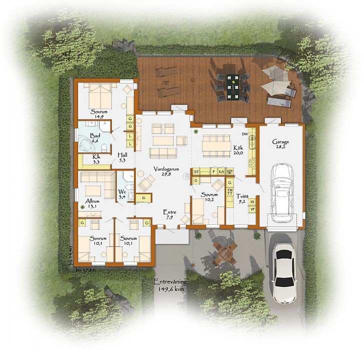

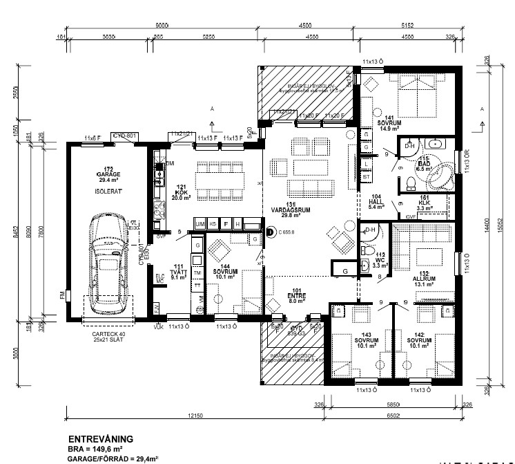

Jag har länkat till TS ritning som man kan hitta på TS byggahusblogg. Den är inte måttsatt men där framgår det att det är stora badrummet som står för tillgängligheten som tråden avser.
Tar man in bilden i Photoshop och skalar den korrekt så bör väggen bredvid toaletten vara ca 70cm djup. Men det återstår att TS bekräftar det.
Denna bild kan det ju inte vara. Vilket av badrummen avses i så fall?vanhaniemi skrev:Jag har länkat till TS ritning som man kan hitta på TS byggahusblogg. Den är inte måttsatt men där framgår det att det är stora badrummet som står för tillgängligheten som tråden avser.

https://www.byggahus.se/bloggar/krem10/3751-som-utlovat-vra-ritningar.htmlKane skrev:
Där endast det ena badrummet har toaletten vid dörren.
Skall bli intressant att höra vad TS kommer fram till här. För han skall naturligtvis kräva att dom sätter dit excenterstosen (och tvättar rent klinker golvet från silikonrester efter flytt av toastolen). Och han har naturligtvis rätt till lagstadgade krav på möjlighet för handikappanpassning.
Tills dess så är kanske allt sagt eller?
Ser ut att vara ett trevligt hus, bara synd att det inte går att bajsa utan att man får torgskräck....
EDIT: Väggen ser skapligt kort ut. Vi har exakt likadan placering på vårt stora dass. Jag skall mäta vägglängd och ta samma bild som TS har laddat upp..
