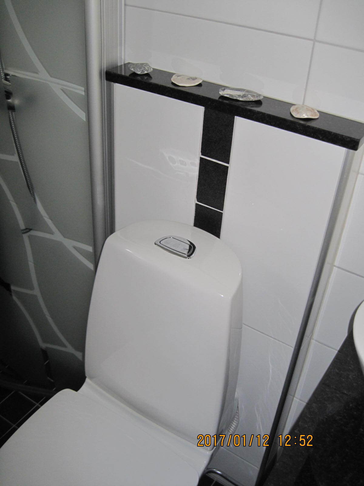

Ponera nu, vilket TS inte berättat, att det redan sitter en stos med största möjliga böjning, och ändå så kommer toaletten i beskrivet läge.
Det som många påstår är lätt fixat, kanske redan är "fixat" och slutresultatet blev enligt bild.
Stosen syns ju inte när toaletten är monterad.
Enligt mig så får nog TS nöja sig med att konstatera att ja stolen kom några cm längre ut än vad som var tänkt.
Om han skall vinna sitt klagande och ersättningskrav så får han nog närmare studera om layouten strider mot andra regler, och då som tidigare nämnts t.ex tillgänglighetskrav, säkert vatten, dörrens öppningsbredd (också tillgänglighetskrav) el. dyl. Kanske som också nämnts om dörr är rätt placerad i f h t ritning och byggbestämmelser.
Om TS postar en ritning och ev fler bilder så finns det säkert någon som kan reglerna "på sina fem fingrar" och som kan ge tips om var stöten ska sättas in gentemot byggbolaget när det gäller "ersättningskrav" som kan bestå av antingen ombyggnad eller monetär kompensation eller inget alls.
