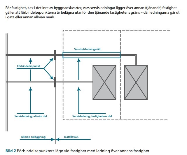

Stämmer det verkligen att avstängningsventilen är inne på din mark? Enligt ABVA ska det se ut så här:Alfredo skrev:
Det gör den ibland. Jag äger exempelvis en fastighet där kommunens kran är någon meter in på min mark. Att ha kranen på andra sidan gränsen vore märkligt, då den i så fall hade varit på en annan privat fastighet.
