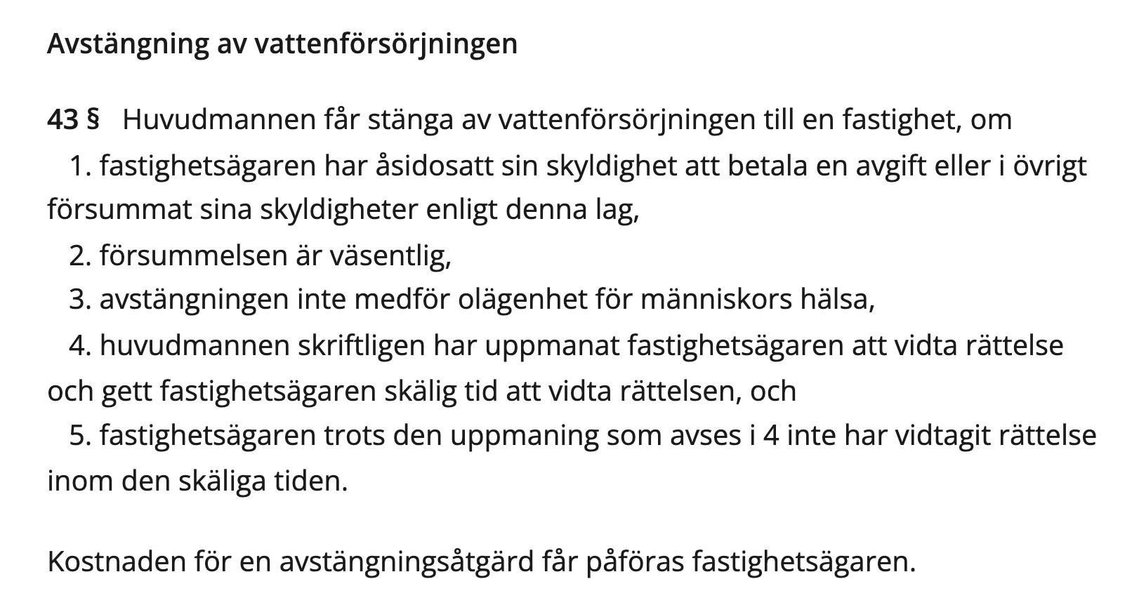

I grund och botten kan inte kommunens folk beordra någon enskild fastighetsägare att gräva upp sin tomt för att laga sin VA-servis. Så det sker på frivillig basis, även om det naturligtvis kan kännas som ett tvång när bestämda medarbetare i varselkläder ger uttryck för sin åsikt.
Det VA-huvudmannen kan göra är att stänga av vattnet om fastighetsägaren inte sköter underhållet så att VA-servisen läcker. Men det är strikt reglerat när och hur det får gå till i lagen om allmänna vattentjänster. D v s där finns tvångsmedel i så måtto att man kan förlora sin vattentillgång till fastigheten. Här är lagtexten:
Det var det kommunala vattnet som läckte och jag tolkade det som att det var en stor läcka. Gissar att de hade stängt av vattnet om han inte hade fixat läckan (som verkar existera någon annanstans än hos honom)Claes Sörmland skrev:

Lagstiftningen är som sagt så att kommunen inte direkt kan tvinga dig att åtgärda en läcka. Men kommunen kan stänga av ditt vatten om du inte åtgärdar läckan. Och du blir skadeståndsansvarig gentemot kommunen för de negativa effekterna av din läcka.F Flyttgubbe skrev:
