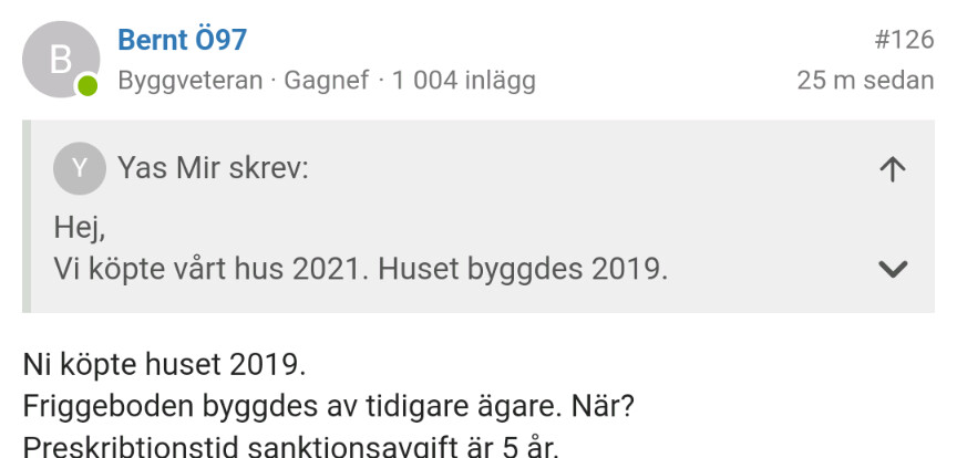

Vi köpte vårt hus 2021. Huset byggdes 2019.
Friggeboden har stått där alltså 6 år? Kommunen kräver att vi river friggeboden samt betalar sanktionsavgift. Behöver lite experters hjälp här för en överklagan samt med länkar eller paragrafer som jag kan kolla upp.

Friggeboden byggdes av tidigare ägare. När?
Preskribtionstid sanktionsavgift är 5 år.
Preskriptionstid åtgärdsföreläggande är 10 år.
Är friggeboden äldre än 10 år har kommunen "missat" möjligheten att ge ett åtgärdsföreläggande (rivning).
Kolla med tidigare ägare.
Ibland fins det historiska flygfoton över bostadsområden.
Lycka till

Snälla läs första två meningarna i första inlägget en gång tillB Bernt Ö97 skrev:Ni köpte huset 2019.
Lycka till
Det framgår inte av TS fråga om friggeboden byggdes av tidigare ägare.U Utsliten och utdömd skrev:
Huset köptes dock 2019. "Huset" kan kanske förstås som friggeboden!?? I så fall är friggeboden 6 år.
Är friggeboden äldre än 10 år är kommunens möjlighet att kräva rättelse preskriberad.
Är friggeboden äldre än 5 år är kommunens möjlighet att ta ut sanktionsavgift preskriberad.
B Bernt Ö97 skrev:Det framgår inte av TS fråga om friggeboden byggdes av tidigare ägare.

Huset är alltså byggt 2019 och TS köpte 2021…B Bernt Ö97 skrev:Ni köpte huset 2019.
Lycka till
