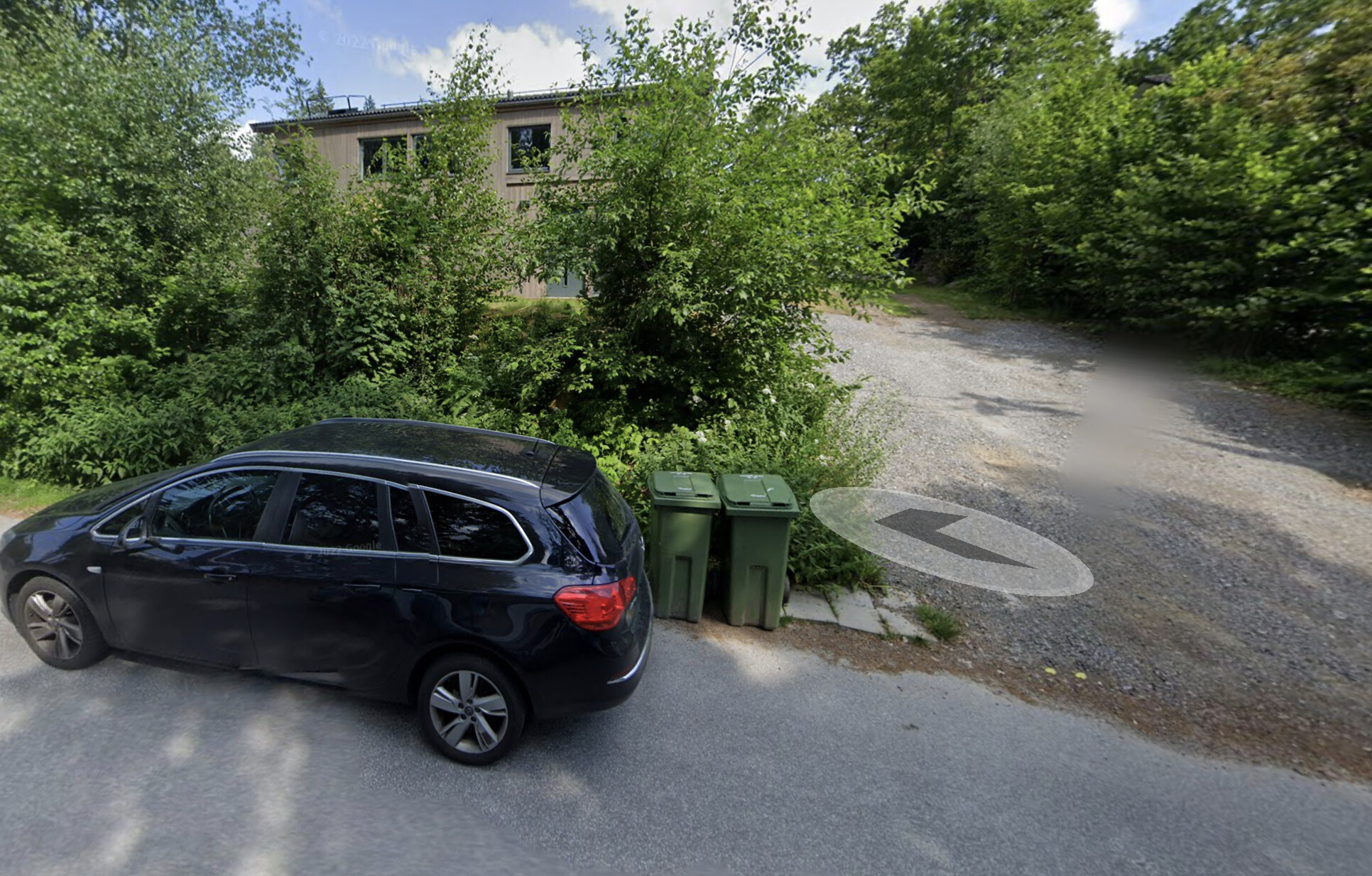

Vi köpte vårt hus 2021. Huset byggdes 2019.
Friggeboden har stått där alltså 6 år? Kommunen kräver att vi river friggeboden samt betalar sanktionsavgift. Behöver lite experters hjälp här för en överklagan samt med länkar eller paragrafer som jag kan kolla upp.
1. Friggeboden ligger närmare än 4,5m än allmän plats där den platsen är kommunen. MEN, det är inte en allmän plats där någon utomstående än vi som bor i huset går på pga dess speciella läge. Har bifogat en bild. Så det orangea taket är vårt hus. friggeboden är den lilla med gråa taket. Där jag gjort ett stort X är den allmänna platsen och det stora Xet under är VÅR uppfart. den röda linjen bredvid dem har jag ritat så ni förstår var gatan börjar. Så ingen annan människa skulle någonsin ens gå upp på vår uppfart, för att sedan promenera på den "allmänna platsen".
2. Den stod där när vi köpte huset.
3. Den allmänna platsen de klagar över, är så ovårdad så det finns inte. Ingen som klipper gräs, tar hand om den, den bara är där och blir fulare och fulare.
4. det är en prickmark, MEN friggebod ska gå bygga där ändå.
Varför vi fick en anmälan nu var pga vi ville de skulle hugga ned ett träd, så då anmärkte de på detta istället.
Vad tror ni? Har vi någon chans här? Anser inte att det fyller sin funktion som "allmän plats". Allmänheten påverkas varken negativt eller överhuvudtaget.

Köp marken av kommun
Ni har rätt att ansöka om bygglov i efterhand, det kan kommunen inte bestämma. Men ni kommer nästan garanterat att få avslag eftersom byggnaden står på prickmark. Därmed är det bara slöseri med tid och pengar att söka bygglov i efterhand.
Varför Bygglov? Är Attefallshus inte bygglovs befriad? Och Attefallshus får även bygger på prickmark. Här är problemet kanske bara att huset står närmare på gränsen.
https://enklajuridik.se/bostadsjuridik/prickmark/

Ja om det vore så enkelt. men frågan är ställt! vi har mailat teknik och servicenämnden. jag ska visa er hur det ser ut

Nej, men friggebod är. och detta är pga det ligger mindre än 4,5m till deras gräns.

Det går utmärkt att privat äga mark som är allmän plats. Men marken är fortfarande allmän och man får inte privatisera den.
Att köpa en bit mark av kommunen kräver garanterat en avstyckning/reglering. Lantmäteriet kommer avvisa ärendet om inte marken kan användas ändamålsenligt. Eftersom marken är allmän kommer det inte finnas något egentligt syfte för dig att äga den privat och införliva den i din fastighet för privat syfte.
Enda sättet är att ändra detaljplanen först och det kräver positivt inställda kommunpolitiker och tjänstemän och kulor i häraden av 250000kr du har att chansa med. Sen har du lantmäterikostnader på 50-100 tusen kr. Processen kommer med lite tur ta ca 2 år.

vi är villiga att lägga ner dessa kostnader. om vi får marken! denna mark har noll syfte för någon vilket är varför vi kämpar
Byggaren Bengt
där är den, bakom alla träd, på kullen. det finns ingen väg ned därifrån heller utan det är bara en ovårdad gräsplätt. med träd runt. vi hoppas i alla fall att chansen finns.

Konstigt prat om " allmän plats " .
Hur långt från fastighetens gräns ligger boden?
Utanför fastigheten ser det ut att vara vägområde.
Kommunen säljer inte vägområdet !
Alltså ett svartbygge, riv det och var glad ni slipper avgift.

Har väl inte tänkt köpa vägen? Läser du det jag skriver?

Vad tror du om bilden jag skickade? Om tomtplätten bakom träden ?
