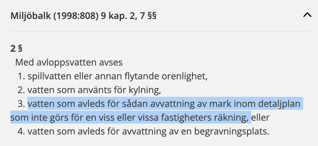

Ansvarsfrågan ang dagvatten kan säkert stämma om det rör sig om icke planlagd mark. Antar att det isf blir jordabalken som reglerar det.Claes Sörmland skrev:
Nej, det stämmer inte. Jag ansvarar t ex inte för att regnvatten från min naturliga mark rinner över fastighetsgränsen. D v s grannen som får ta emot regnvattnet har ingen rätt till skadestånd av mig för att vattnet rör sig naturligt i terrängen.
Först om jag genomför åtgärder och därmed leder regnvatten mot grannen så inträder ett skadeståndsansvar för mig. T ex om jag schaktar och hårdgör en yta och avvattnar den via rännor eller rörledningar mot grannens fastighet och detta orsakar grannen skada.
Det är ingen skillnad med planlagd mark och icke planlagd mark med undantag från att kommunen ansvarar för dagvattnet på allmän plats om det råder allmänt huvudmannaskap för allmän plats i detaljplanen.S Sigge1960 skrev:
Det som spelar störst roll är om det finns ett beslutat verksamhetsområde för en allmän dagvattenanläggning med ändamålet va-tjänsten dagvattenavledning enligt vattentjänstlagen. Då är det kommunens ansvar att erbjuda den tjänsten som VA-huvudman. D v s kommunen ska upprätta en förbindelsepunkt för varje tomt dit tomtägarna kan leda sitt dagvatten från kvartersmarken. Eller erbjuda tjänsten genom icke ledningsbundna anläggningar, t ex genom att utföra diken, infiltrationssänkor bredvid kvartersmarken o s v. Det senare är ännu ovanligt i bostadsområden men rätt vanligt förekommande vid nyexploatering.
(I äldre lagstiftning fanns en koppling mellan detaljplanering (stadsplan/byggnadsplan) och allmänna vattenanläggningar. Men det finns inte längre kvar i lagstiftningen. I miljöbalken finns en liten rest kvar av detta, vad som räknas som avloppsvatten och inte. Denna formulering har lett till stor förvirring ute i kommunerna och på länsstyrelserna genom åren:
Läser man de gamla förarbetena (propositionerna) så står det klart att man ville definiera avvattning av detaljplanerad mark som sker i ett större sammanhang som avloppsvatten. Men inte de mindre sammanhangen, en eller några tomter som samarbetar kring dagvattenhantering.
Du har säkert mer koll på dagvattenfrågan så jag lyssanr. Recidualvatten är jag mer säker på.Claes Sörmland skrev:
(I äldre lagstiftning fanns en koppling mellan detaljplanering (stadsplan/byggnadsplan) och allmänna vattenanläggningar. Men det finns inte längre kvar i lagstiftningen.)

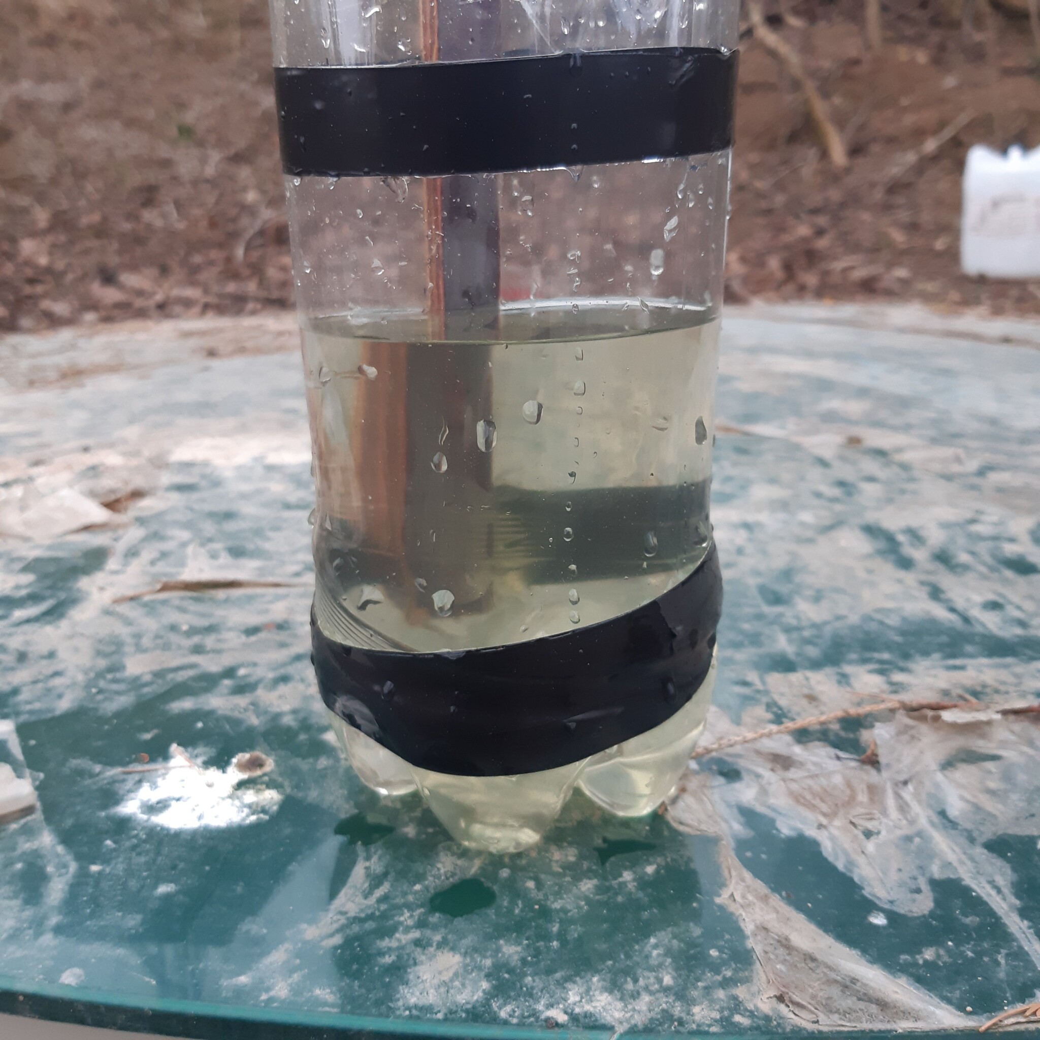

Inte för att det lär hjälpa mot grannen, men så här ser vattnet ut när det lämnar minireningsverket. ganska lugnt alltså.K Kasken skrev:Det låter som att jag då gjort ett felaktigt antagande gällande dagvatten.
