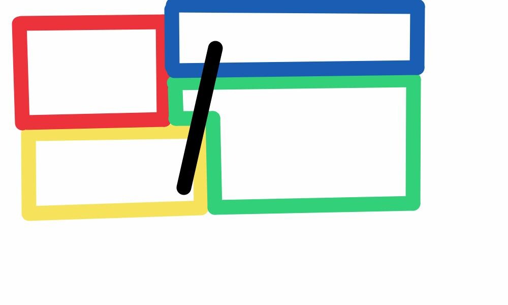

Det låter som att jag då gjort ett felaktigt antagande gällande dagvatten.
I mitt fall så är ju inte problemet att komma överens med den närliggande fastigheten dit jag avser leda utloppet, det har jag fått samtycke till.
Problemet är som sagt istället "granne 3" som gränsar mot denna fastighet.
Ske ge mig på ett försök att kladda en ritning o se om det hjälper...
Diagram av fastigheter med färgmarkeringar: gul (eget område), grön (vänlig granne), blå (skogsbolag), röd (stridbar granne) och svart linje (markledning).
Gul är alltså min fastighet, den svarta strecket är befintlig markledning.
Grönt är granne som jag kommer bra överens med, och som på inga sätt sätter käppar i hjulen.
Blått är skogsfastigheten som ägs av stort skogsbolag.
Rött är den krånglande grannen.
Kommunen skriver, jag citerar rakt av: "utlopp vid nuvarande punkt kommer ej att godkännas".
Jag börjar fundera i banorna om det snart är dags att kolla hur det går till att överklaga till nästa instans....

Kan du snedda röret lite mer så utloppet kommer lite längre till höger (några meter)? Då går du kommunen och röd granne lite till mötes. Sen ska ju kommunen ge en motivering till avslaget och utifrån den kan du justera rörets mynning?
Kan du gräva ned mynningen av röret i en liten stenkista på skogsfastigheten så det blir under mark?
