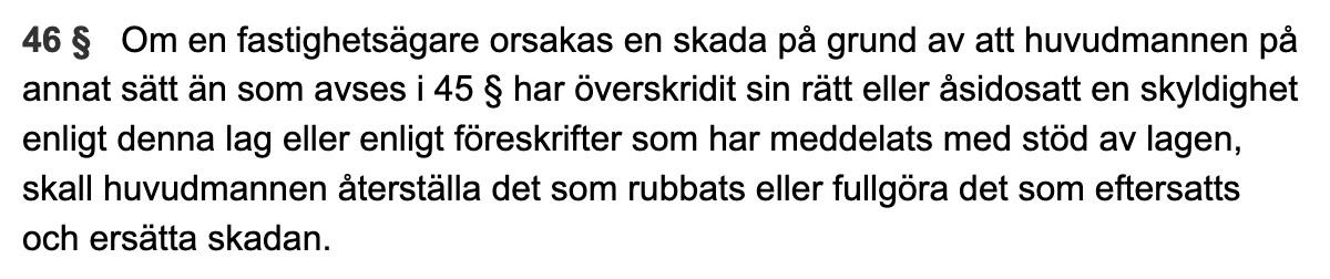

Det här regleras av lag om allmänna vattentjänster. Det är i grunden 46 § som reglerar situationen:S Sarcla skrev:Hej! Skriver i denna tråd i hopp om att få hjälp!
Vi har fått stopp i vårt avlopp flera ggr på 1 år. Nu senaste gången var vi tvungna att ringa ut spolbil på jourtid, de genomsökte rören med kamera och fann stoppet i kommunens rör samt misstänkte att det fanns ytterligare förträngningar längre bort än vad som gick att undersöka. En faktura landar nu hos oss på 6000:- vilket inte känns jättespännande att betala när det inte är på vår tomt eller våra rör. Kommunen vägrar att betala fakturan utan hänvisar till att det är dem som får komma ut och spola rören om problem finns, problemet är när det händer under jourtid en påskhelg när det är 4 dagar till vanlig vardag och vattnet bara väller ut från alla golvbrunnar i huset. Vad har jag rätt att kräva från dem? Tacksam för hjälp!

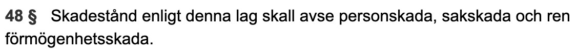

Skadan definieras rätt brett i lagen:
https://www.riksdagen.se/sv/dokumen...06412-om-allmanna-vattentjanster_sfs-2006-412
En seriöst huvudman betalar. Men sanningen är nog att många (de flesta?) kommuner skiter i lagen tills de blir tvingade att betala efter att ha förlorat rättsligt. Så ställ krav och överklaga om de nekar. Om du orkar, de flesta orkar nog inte och kommunen vet det och agerar cyniskt därefter.
