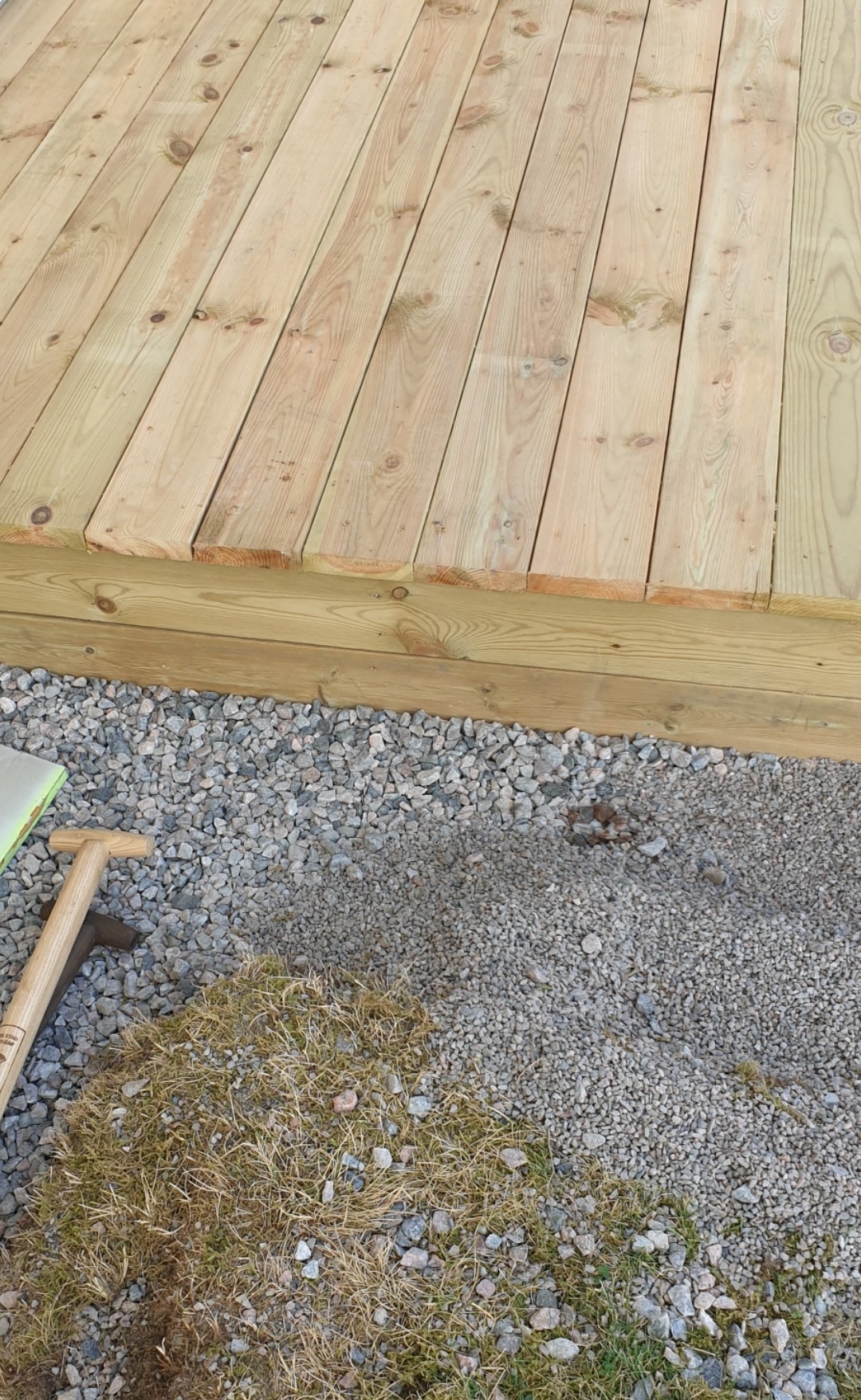

Vi bygger nu en altan med en stenbeläggning runt.
Nu undrar jag om det går att ha det såhär som det byggs hos oss, med det impregnerade virket liggandes i makadamet och singeln? Det är en bra lutning neråt så vattnet kommer förhoppningsvis rinna nedåt. Men kommer trät att ruttna om några år eller ska det kunna klara sig?
Hoppas det finns någon som är bra på trä och dess egenskaper här på forumet.
Skickar med en bild som visar hur det ser ut innan plattorna las på plats.

Det är möjligt att nedersta brädan på sikt kommer ruttna.cillan skrev:

Om det tar 5 år,10år eller 20 år är omöjligt att veta.
Men då får man väl byta just den isf ?
Ligger altanen på en bädd (hur djup?) av makadam så kommer allt vatten rinna undan. Utgår ifrån att det också är Makadam under altanen så då blir det inte vatten där heller. Jag har svårt att då se att livslängden blir så mycket kortare än för övrigt trä. Men det kommer ju kunna skvätta vatten och det hålls ju kvar längre när det är nära mark så utgår från att det är A-klassad impregnering.
Hej och tack för svar. Det är en bädd med markduk och sen makadam på kanske 20-25 cm under själva altanen och under plattorna runt altanen är det makadam och singel som man ser på bilden.Viktor.J skrev:
Ja virket på "kjolen" är impregnerat i klass NTR-A.
