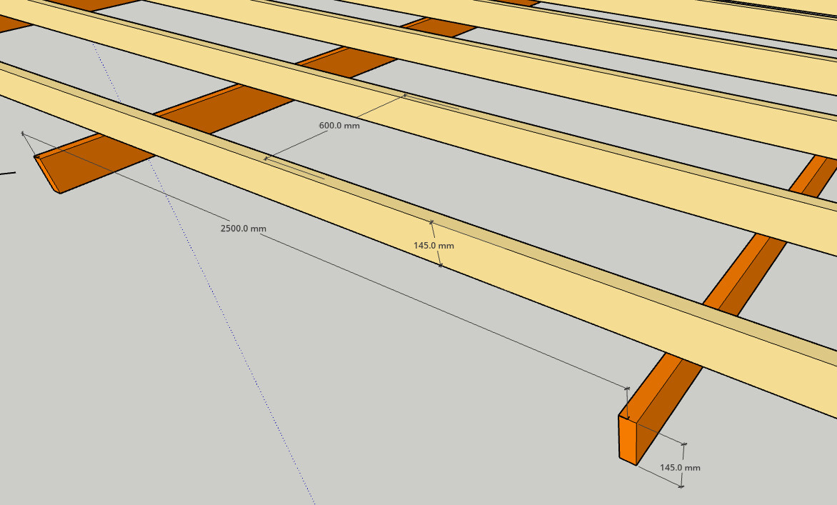

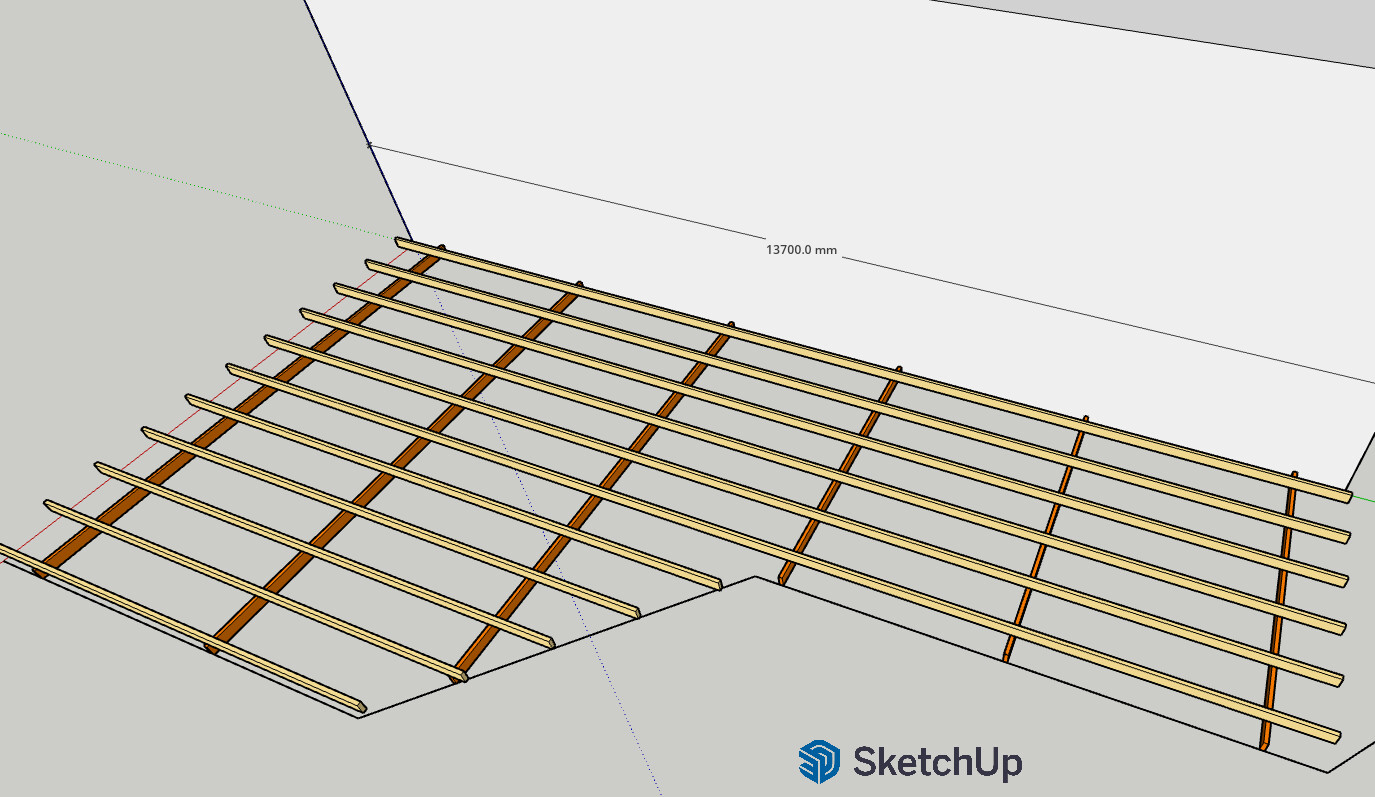

Hej! Jag ska bygga altan och är osäker på hur jag ska beräkna dimensioner och CC på bärlinor och bjälklag.Bärlinorna kommer att vila på plattor. CC mellan plattorna kan vara ganska litet, typ 1000 mm. Tar gärna emot feedback!
Jag har tänkt mig både bärlinor och bjälklag i samma dimensioner: 45x145. Det blir enklare tycker jag, inte minst när det ska byggas trappa osv. Måtten syns tydligast på bilderna. OBS! Har inte ritat in extra bärlinor på den sneda delen.
Höjd från mark till färdig nivå på trallen: ca 400 mm.
Bärlinor: CC 2500 mm
Bjälkar/skruvreglar: CC 600 mm
Trall: 120x28
Träkonstruktion av bjälklag med längdmått 2500 mm, avstånd mellan reglar 600 mm och regelbredd 145 mm, visad i en schematisk ritning.
Byggnadsritning i SketchUp som visar en träramkonstruktion mot en vägg, mått 13700 mm.
Dra ned c/c på bärlinorna till max 2300 mm om du skall ha 45x145 som reglar.

Tack! Testar det. Tror du att det behöv dubbla bärlinor i mitten?
Vet inte vad du menar med mitten men här behövs det något i alla fall,
Träbjälklag påbörjat bygge saknar stöd i mitten, perspektivbild.
Ja för har jag inte ritat ännu det kommer.
Enligt svenskt trä så bör jag ha dubbla bärlinor i mitten dvs bärlinor 1 och 6 kan vara enkla, men bärlinor 2-5 dubbla. Vet inte om det verkligen behövs
