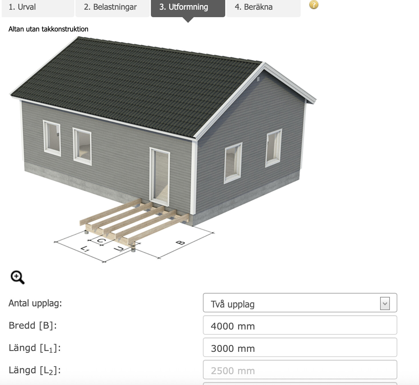

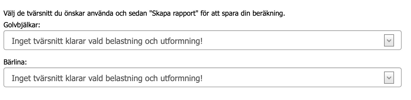

Jag rekommenderar dig att lÀgga in din konstruktion i https://www.byggbeskrivningar.se/dimensionering/altan-utan-takkonstruktion/ sÄ kan du sjÀlv testa med olika lösningar.
Men, vi kan ju förenkla din lösning till en 3x4m ruta med tvÄ upplag och CC60. Det Àr ju i praktiken det du efterfrÄgar i din ritning.
DÄ fÄr du resultatet att *ingen* lösning baserad pÄ konstruktionsvirke rekommenderas.
Men du kan hantera det med limtrÀ,
Visst, du *kan* bygga det pÄ det vis du beskriver, jag tror knappast att det kommer gÄ av vid en normal belastning. Men det kommer inte bli en stabil altan.

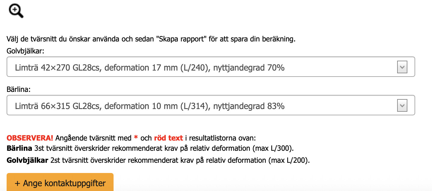

Du kan ju sjÀlv kolla upp det pÄ Svenskt TrÀ som jag sa att jag utgÄr ifrÄn. Det Àr en branschorganisation sÄ hoppas det duger för dina krav pÄ trovÀrdighet. https://www.svenskttra.se/K KassSnickare skrev:
Om vi leker med tanken att du lÀgger in en extra bÀrlina i mitten, sÄ att det blir 2m lÄnga golvbjÀlkar och sÀtter plintar med 2m avstÄnd pÄ bÄda bÀrlinorna sÄ *kan* du anvÀnda 45x195, Àven om rekommendationen Àr 45x220
