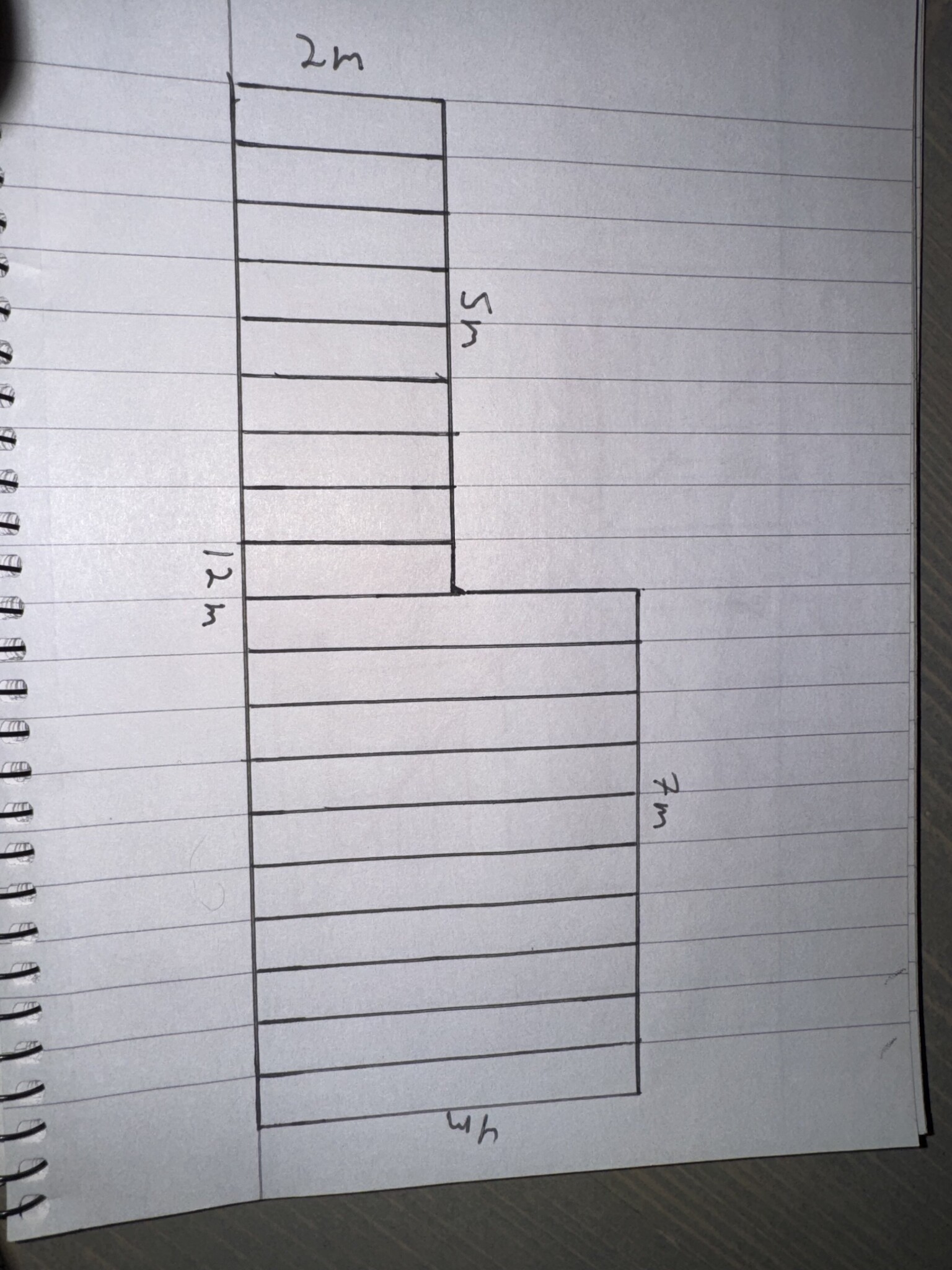

Har tänkt bygga en altan i denna form, ska ha fem stycken plintar i framkant.
Använder mig utav 45x195 reglar, så kommer detta räcka eller behöver jag mer plint?

Vilken kant är framkanten?
Den långa
K
Hur ska övriga bjälklaget bäras upp? Vad är avståndet till nästa rad upplag?
5 plintar på 12m ger 3m mellan plintarna vilket är för långt, inte ens 45x245 klarar det.

Du har inte svarat på vad avståndet kommer vara till nästa upplag. Det avgör vilket avstånd som det max kan vara mellan plintarna.

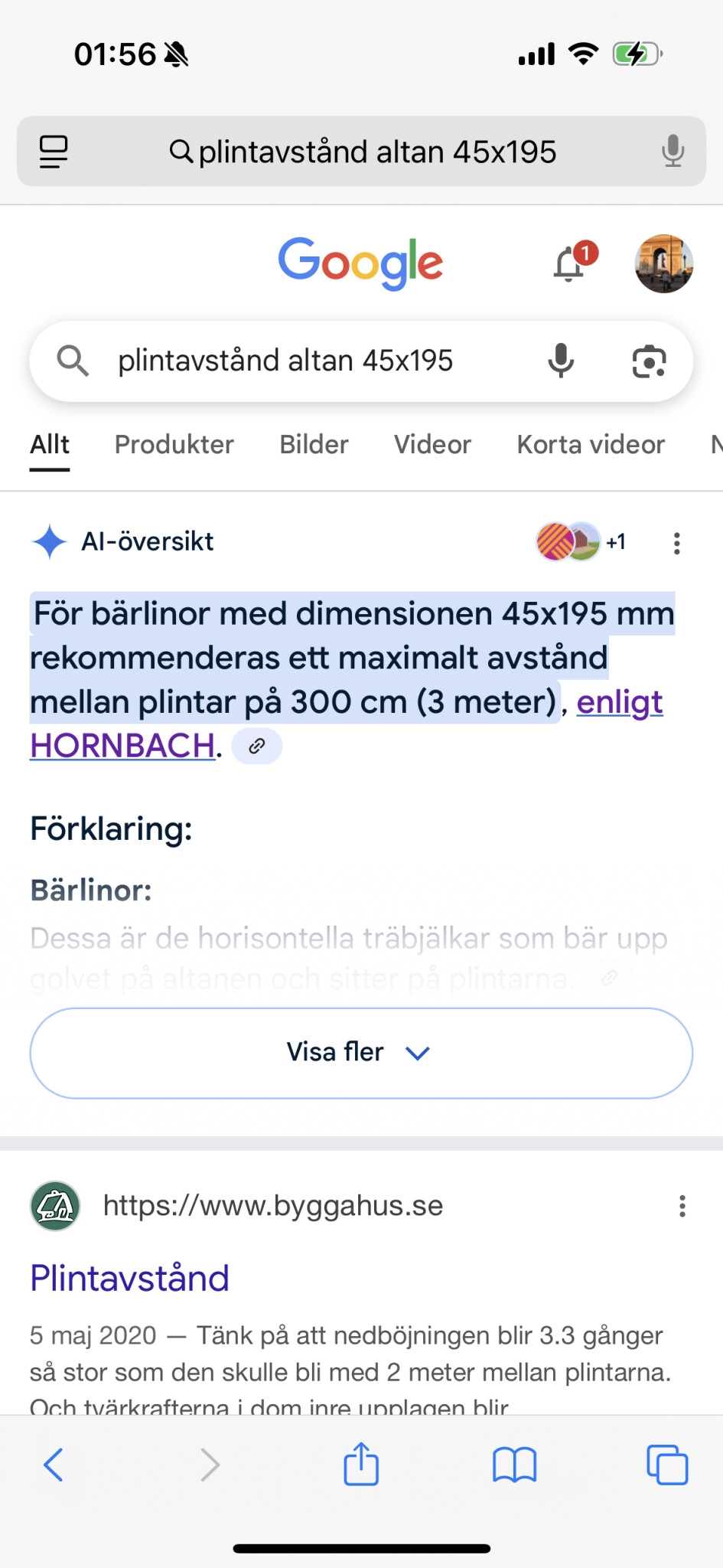

Vet inte vad du menar med nästa upplag, jag har googlat och flera ställen jag läst på säger att 3 meter mellan plint går bra när man har 45x195 reglar. Det är nog avståndet mellan vägg och plint jag är mer fundersam över eftersom det kommer bli 4 meter, kommer det behövas en ytterligare regel med plint på mitten?
K
3 meter mellan plintarna är för stort avstånd. Källhänvisa gärna till fakta om du har som säger att det fungerar. Jag har svårt att tro att det finns något annat än forumtyckande eller liknande som säger att 3m mellan upplagen för ett bjälklag är ok. Det jag skriver utgår från Svenskt Träs rekommendationer.

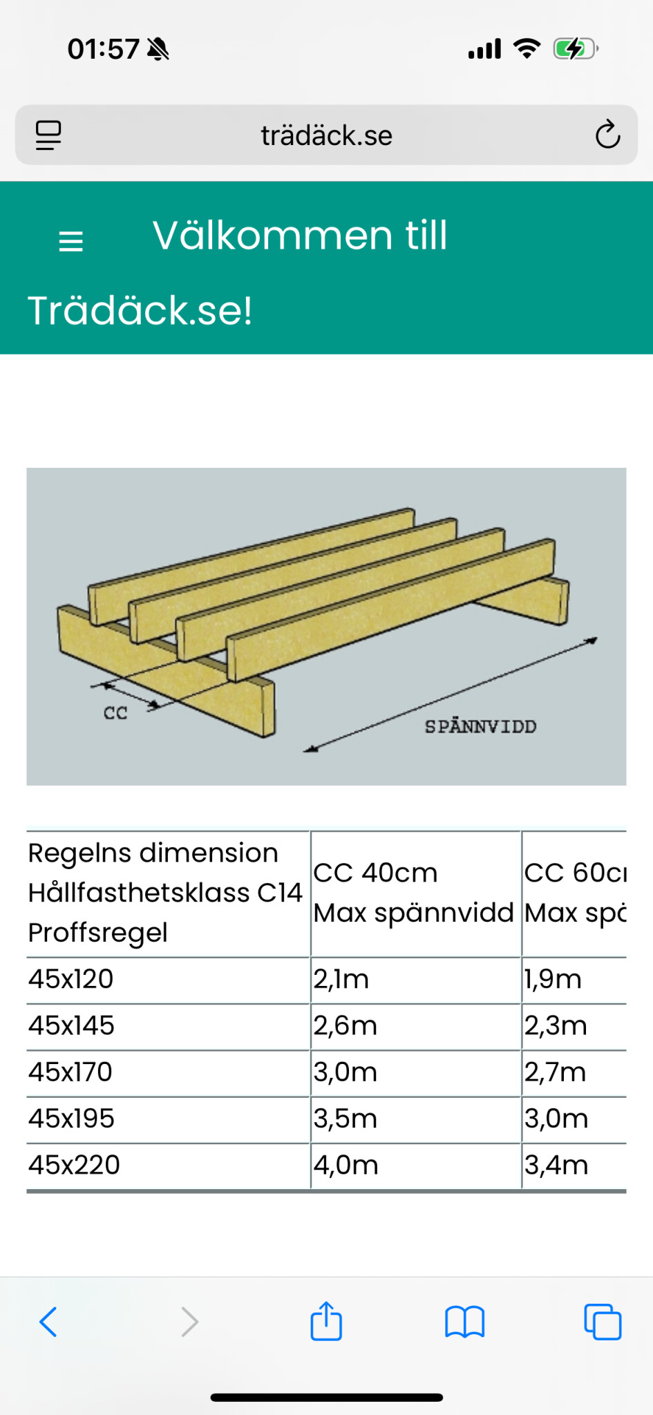

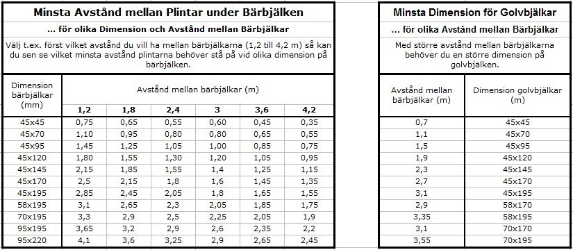

Här är några olika som säger att 3 meter är max
Räckel och räcker. Såklart de inte kommer att brista, men det kanske blir lite svajigt ifall hela tjocka släkten står och hoppar tillsammans, men går du lugnt på den allena, blir ju belastningen desto mindre.
Jag har 3m spann med 195 reglar i min tillbyggnad och det klirrar lite i porslinet jag har i ett skåp när jag går förbi.
Men på en altan spelar väl det ingen som helst roll.
K

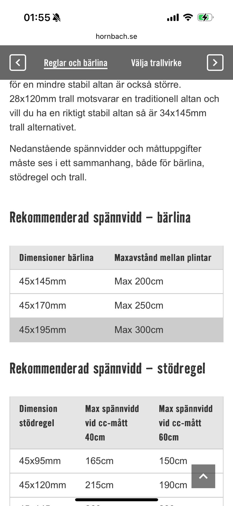

Skulle inte lite på en reklamströsslad hemsida ägd av en privatperson. Primära syftet är are driva trafik och få reklamintäkter…
Och från Hornbach:
Nedanstående spännvidder och måttuppgifter måste ses i ett sammanhang, både för bärlina, stödregel och trall.
Vilket du inte gör. Eftersom du fokuserar på en sak, att minimera antalet plintar på en bärlina. Du har inte tagit med dimensionen på skruvreglarna, inte cc måttet mellan dom, avståndet till nästa bärlina eller trallens tjocklek. Men visst, ta 5 plintar och sen 4m spännvidd på dina skruvreglar. Väntar spänt på din nästa trådstart då om hur du fixar en sviktande altan.
Precis, du behöver en regel/bärlina under golvreglarna som är 4m och där behövs då också plint. I övrigt tror jag det kommer bli bra, byggde efter samma principer förra året.
