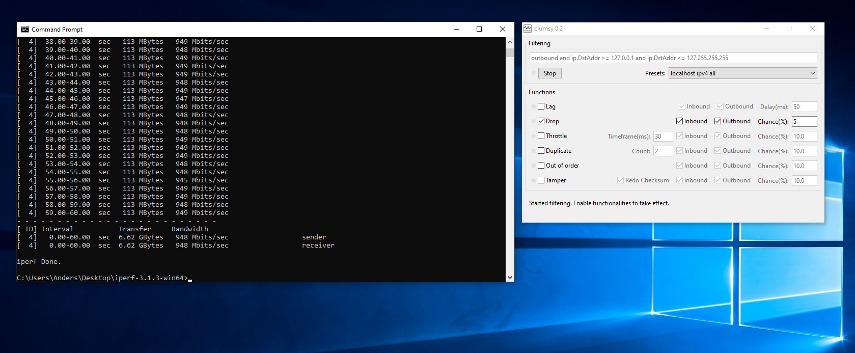

Jag testade iperf med fabrikskablar, med 1000mbit setting får jag alltid runt 0.1% eller så packetloss dock med default settings så ger den noll packet loss.lars_stefan_axelsson skrev:
Nej, inte egentligen. Det ger mest en massa fel. Ethernetprotkollet ger (liksom TCP/IP) inte upp i första taget. När det blivit för många fel så kan en omförhandling ske. Men sedan så försöker den ofta att förhandla upp igen, och så är vi tillbaka på ruta noll.
Om du har stabil 100MBps pga kabelfel, så är det som sagt i 99.9% av fallen ett par som saknas.
Så det räcker inte att köra TPTEST, man skall kolla sina räknare också. Du kan få mycket hög överföringshastighet även om du har oacceptabelt många fel. (De skall vara "noll", inte en procent eller så).
editt: flaggan -b 1000m
edit: det är allså ingen skillnad med egenslitsad kabel eller fabrikskabel, båda ger 0.1-0.2% packet loss

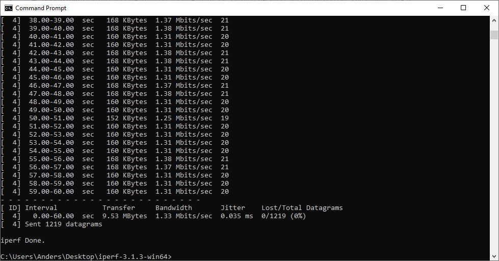

Du har dock helt rätt i att det inte påverkar mbiten, så om du får ut 1 gigabit istället för 100mbit borde du även köra ett packet loss test -u flagganM Matkap skrev:Kanske någon här kan hjälpa mig med mitt nätverksproblem, verkar finnas en hel del kunskap här inne!
Jag fick fiber indraget för 1,5 år sedan. Funderade på vilken utrustning jag skulle skaffa, ville ha något som helt enkelt funkar utan strul. Köpte en edgerouter och en unifi accesspunkt, drog en nätverkskabel till ovanvåningen där jag satte accesspunkten i taket och tryckte på en verktygsfri koppling. Allt funkade, och med lite finslipning med inställningar i routern och unifin så fick jag det rätt stabilt med hastighet på ca 300mbps (1000mbps bahnhof).
Efter ett tag började lite strul, mitt wifi kunde jag upptäcka, men på min iphone och allt annat som var anslutet så stod det typ (ingen internetåtkomst) och man kan ej surfa. Tänkte att min edgerouter var för klen att driva unifin så jag bytte upp mig till edgerouter xsfp.
Samma problem fortsatte. För att lösa problemet så drog jag ur strömmen till allt, alltså en norsk reset.
problemet har fortsatt sedan dess. Ibland funkar allt fint i en månad innan problemet uppstår igen. Ibland händer samma problem ett par gånger i veckan. Allt blir bra med en norsk reset.
Tänkte att allt kanske funkar bättre när jag har fast förbindelse, alltså inte kör på wifi. Så nu för en vecka sedan så tog jag äntligen tag i detta och drog upp cat6 på ovanvåningen, installerade ett fast uttag, kopplade till en switch där jag sedan kopplar in min tv och min dator. Mätte mot bredbandskollen och fick hastigheter runt drygt 800mbps, skönt tänkte jag. Inväntade nästa wifi-problem för att kolla om den fasta förbindelsen funkade, men när problemet uppstod i dagarna så fungerade heller inte det fasta. Allt löste sig efter en norsk reset. Vad kan det vara för problem?
Här droppar jag 5% utan skillnad i througput
edit: ops var ett tag sdean jag använt clumsy, verkar som den defaultar til localhost enbart, ska prova igen
edit2: den var satt till outbound. men som ni ser påverkas inte utgående mätning i iperf
