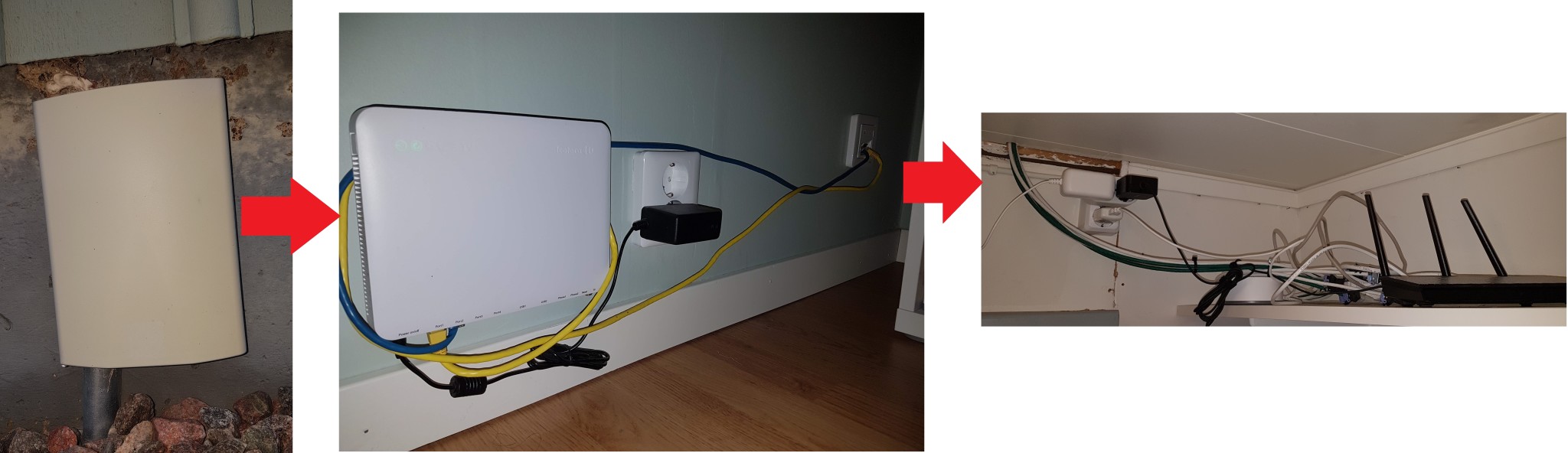

Här är en bild på hur det ser ut. Jag har ingen aningen vems denna router är, är det kommunens tro som levererar fibern? Eller är den min?
Från utsidan hur som helst går det då rakt upp/in i fiberkonverteraren, där lyckades jag som tur var få ett dubbeluttag på sidan som då går vidare till mitt tänkta patchrum. Ser fördjävligt ut där just nu, men det ska bli snyggare så snart jag ger mig på det
Det är schneiders uttag och det var inte det lättaste att hitta skåp till det? Tänkte jag skulle bygga ett fint skåp där uppe i hörnet där man då lätt har ramar som man klickar i "honorna" så man lätt kan patcha. Nu blir det patchining med lösa honor på hyllan
Så hit har jag då dragit allt. Hur lägger man den där villapatchen då?

Skulle nog fixa med en fiberpatch om jag orkade. Dock så kommer den gå från dosan som sitter på utsidan. Skulle behövas en bild från hur det ser ur inne i den.
Du plockar bort routern från väggen och från hålet som kommer utifrån dar du den. Genom dubbeluttaget som du satt brevid.
Men hade teoligen inte orkat utan bara satt en liten switch vid routern och kopplat in dom två data som kommer från "fiberkonvertern" (CPEn) och sedan en kabel in i din befintliga router.

Kolla om om denna även är en router som delar ut adresser på lanporten den kan även ha wifi.
Om det är liknande denna https://icotera.com/media/1400/gpon-ont-i5800.pdf så behöver du inte ha ytterliggare en router utan kan köra med switch för att dela upp för fler portar.
Detta är troligtvis en router från leverentören , ser ingen fiber som går in i den.
Det går absolut in en fiber i denna. Den kommer torligen bara in bakom från väggen.A Andy78 skrev:Kolla om om denna även är en router som delar ut adresser på lanporten den kan även ha wifi.
Om det är liknande denna [länk] så behöver du inte ha ytterliggare en router utan kan köra med switch för att dela upp för fler portar.

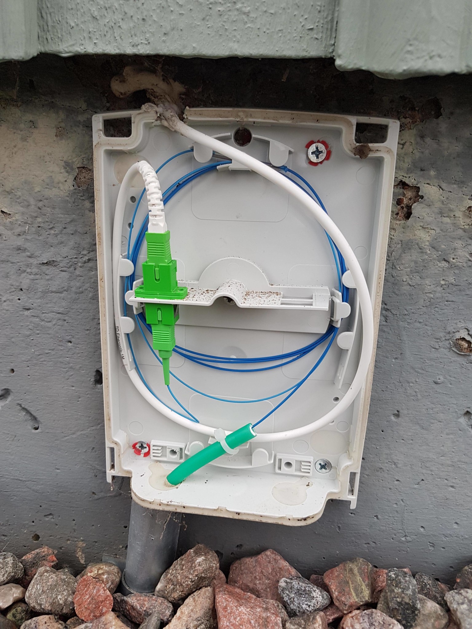

Bifogar bild på hur det ser ut inuti!
Men ok, en switch då. Men om jag förstått det rätt så måste IP TV ha en helt egen trafik-väg? Den får lixom inte blandas med vanlig data-trafik? Eller har jag fattat det fel? Isåfall, så räcker det ju att jag drar 1 kabel till routern, då frigör jag ju ett uttag till framtida datorer i detta rummet där fiberkonventeraren är i?
Jo fibern kommer in i denna! Du hakar av den uppåt och då kopplar lixom fiber uttag ur fördelaren!T TechChad skrev:
Min leverantör av fiber är min kommun, men jag har Bahnhof som leverantör. Det är lixom öppet för att att välja mellan en hel del olika leverantörer! Men vi ligger ändå och betalar 200 kr i månaden till kommunen för "service" av fibernätet
Ah ok, så den där gröna kontakten i enhten är lixom hona/hane som går att ta isär? Ja då måste man ju kunna dra en lång sådan kabel från mitt patchrum, in i rummet och ut i denna dosan? Det var så du menade från början va? Då är det ju bara kabeln + tiden det tar att dra då som det kommer kosta. Värt att ta in lite priser iafA Andy78 skrev:

Det bästa (du kan görat själv om du är lite händig). Den vita kabeln som går in i huset med geön kontakt byter du mot en längre. Dock behöver man se hur det ser ut inne i den mediakonverter som sitter inomhus på väggen för att säga exakt vilken kabel du behöver. Det är dock svårare att öppna den burken så man får vara lite pillig och försiktigt.
Exakt, det gröna är ett sk mellanstycke, så du kan skaffa en längre patch kabel som kan gå hela vägen in i pannrummet. Rör bara inte den undre inkommande fibern. Man lossar bara försiktigt genom att dra i det yttre höljet på kontakten. Var noga som tusan med att inte vidröra ens själva fiberkontakten den sk pigtailen. Sätt en liten hatt på under tiden något är av. Följer med sådana när man köper kabel. Som sagt ovan så finns det olika storlekar den stora heter sc och den lilla lc. Det är samma i båda ändarna men det kan aldrig bli dyrt så länge du inte rör den tunna inkommande undre fibern. Du får väldigt försiktigt lossa på mediaomvandlaren och där koppla in den nya längre kabeln. Var också noga att inte få in smuts i honan i den. Det sitter troligen en sk sfpmodul i den där den nya ska in.G MrGlad8 skrev:Ah ok, så den där gröna kontakten i enhten är lixom hona/hane som går att ta isär? Ja då måste man ju kunna dra en lång sådan kabel från mitt patchrum, in i rummet och ut i denna dosan? Det var så du menade från början va? Då är det ju bara kabeln + tiden det tar att dra då som det kommer kosta. Värt att ta in lite priser iaf
