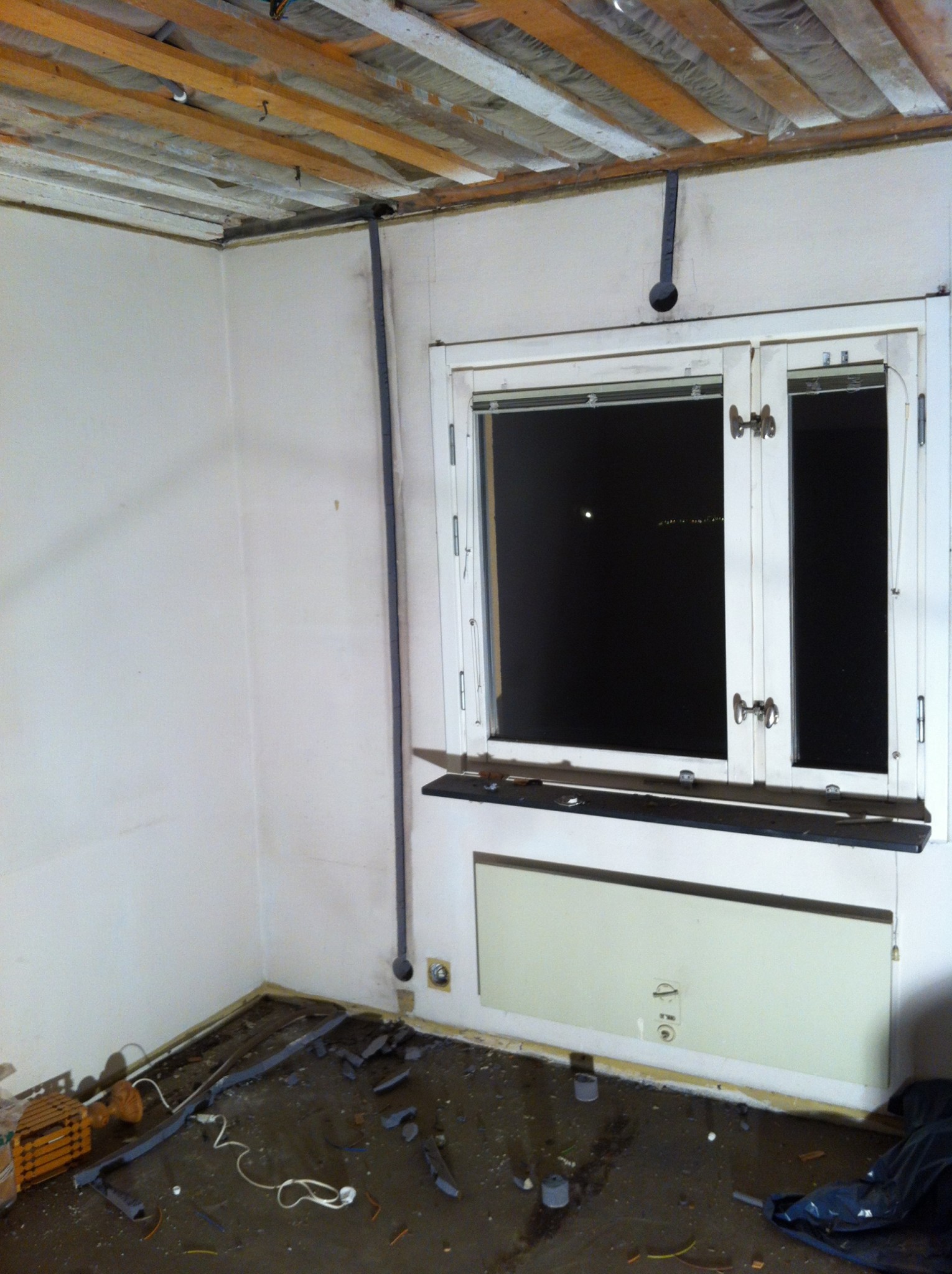

Jag köpte hus nu vid nyår och hela huset behövde en helrenovering. Så tog in en elektriker och han sa det som jag gick och tänkte på att just fälla in i väggarna (betong) allt för uttag så man får en fin dold installation. Så så blev det.
Huset är från 1968 och i tre plan med planer för en 4 våning.
Eftersom vi i dagsläget bara börjat med över våningen så har jag inte dragit mer än bara där.
Men det blev 1 uttag per rum med två portar. Sen i lilla allrummet blev det två uttag. Allt drogs till central punkt där det sedan ska få ta sig hela vägen ner till källaren och Elcentralen där jag tänkt ha router och inkommande fiber.
Så totalt just nu så är det 10 uttag bara på övervåningen.

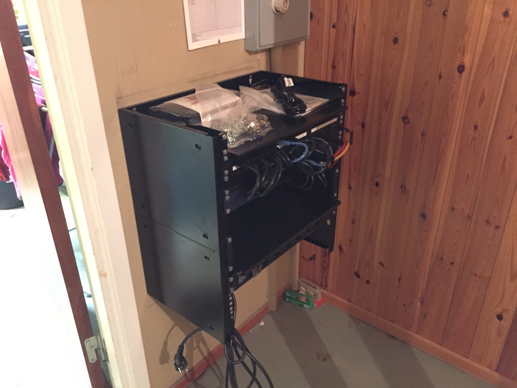

Det jag funderar på är montage utav allt nere i källaren ska bli.

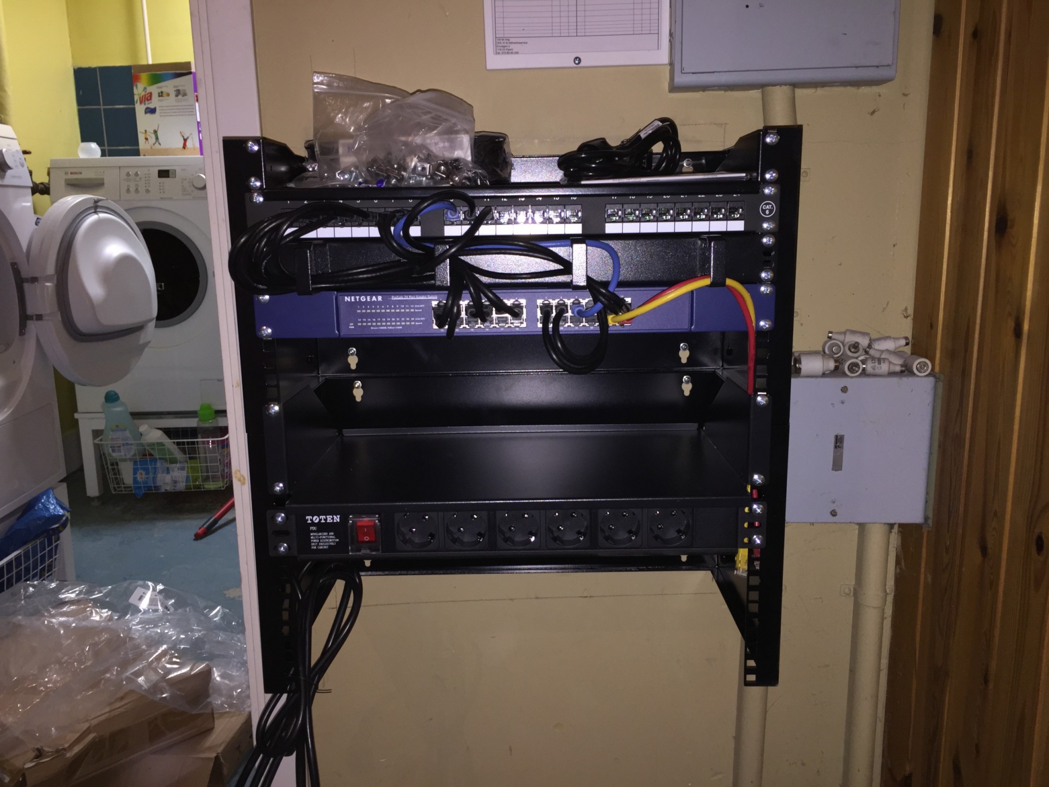

Patch panelen jag tittat på är LÄNK men den ska ju monteras på nått också. den enda mindre lösningen jag hittat är LÄNK men den är bara 4U så inte så stor nåra tipps om vart man kan hitta andra lite större/högre. Jag har sett här att ni använt någon annan form av ställning men inte hittat några sådana. tipps välkommet.
Den 24 ports Switchen om jag vill montera den i Racken behövs nått speciellt då? fins det nått att köpa till eller hur funkar det?
Bifogar lite bilder på nuvarande installation.

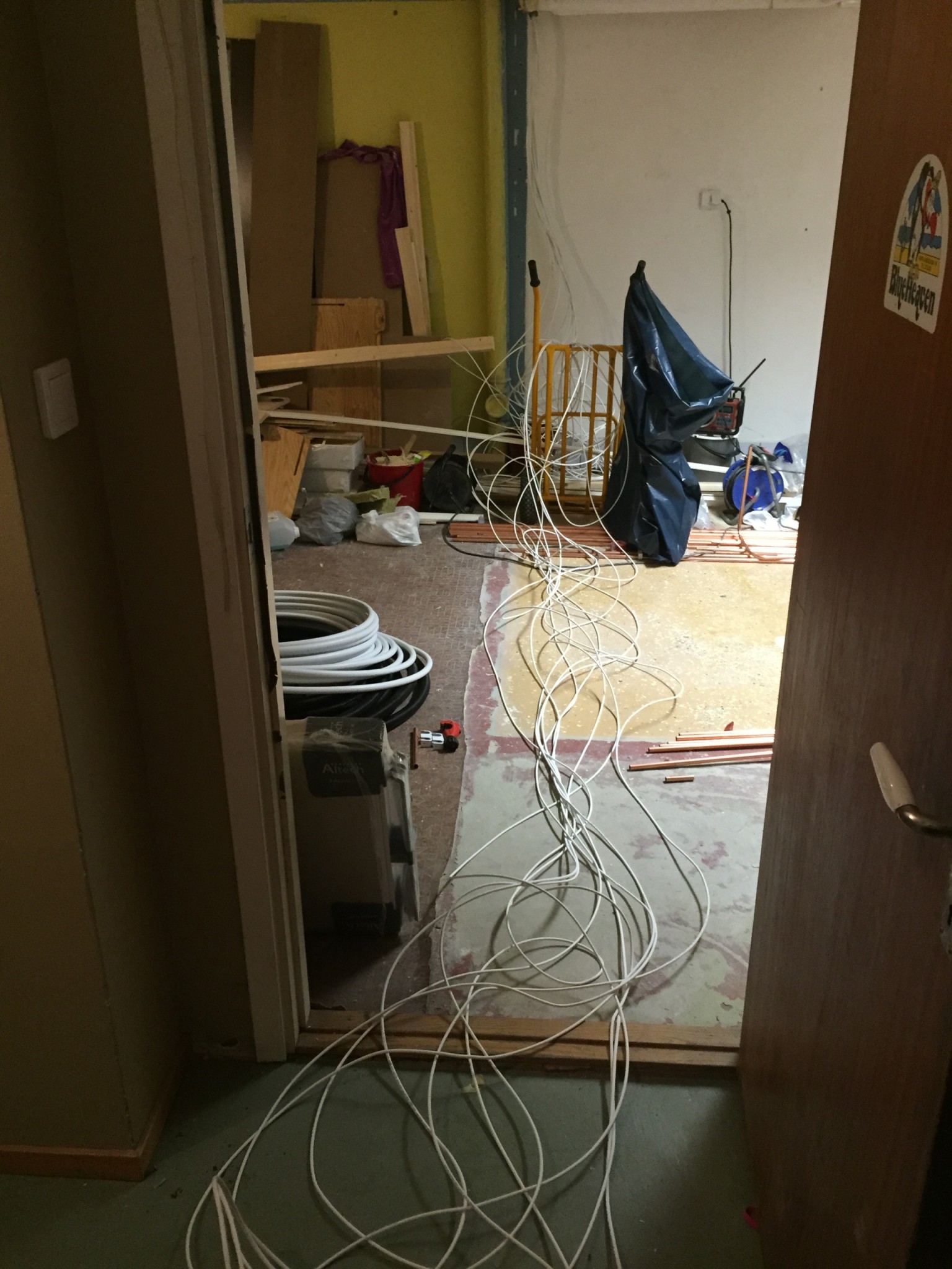

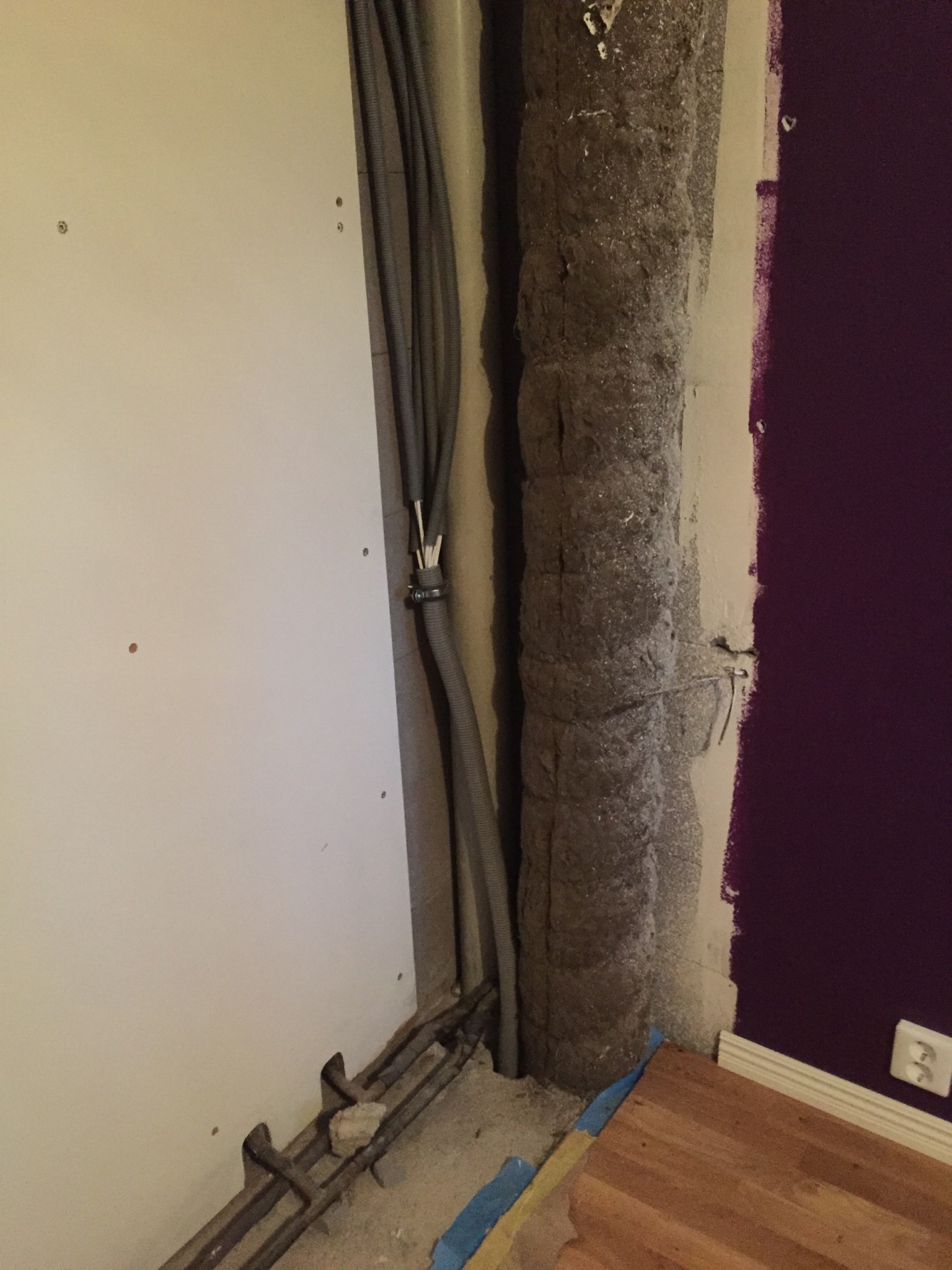

Igår drog jag ner alla kablar från övervåningen ner till källaren. Drog det genom 40mm flexrör. kan nog få ner par kablar till där men blir tight. tänkt dra en 25mm flex rör bredvid som får gå upp på vinden för framtida bruk. Annars börjar det ta sig. mycke annat som är på gång samtidigt och får in fibern idag i huset så det uttaget hamnat precis vid nätverhubben.

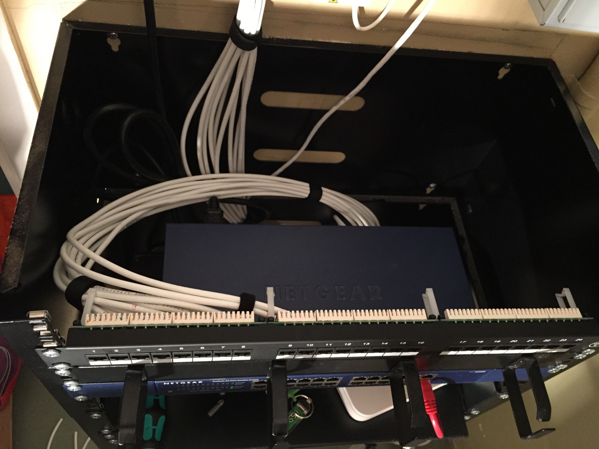

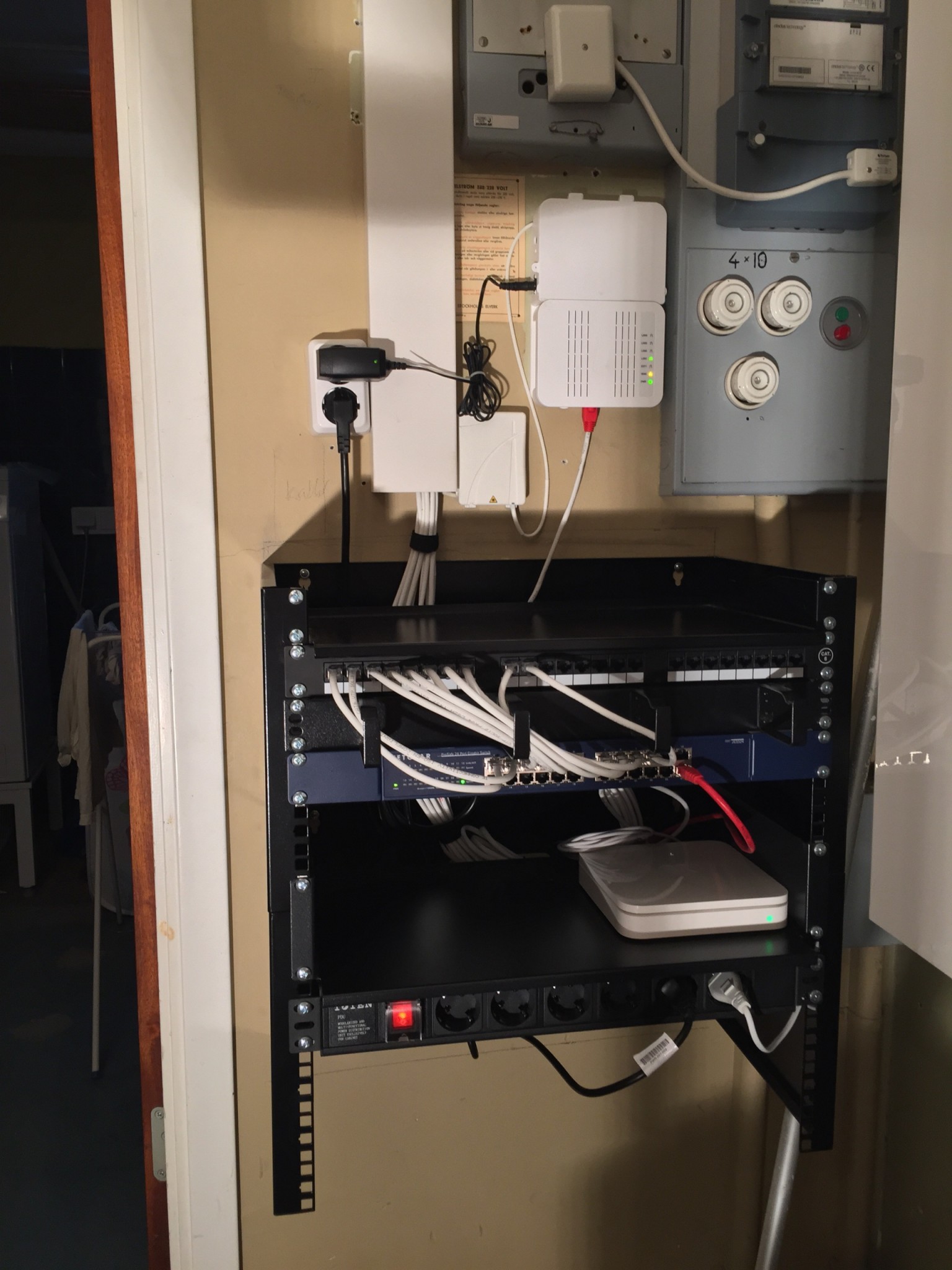

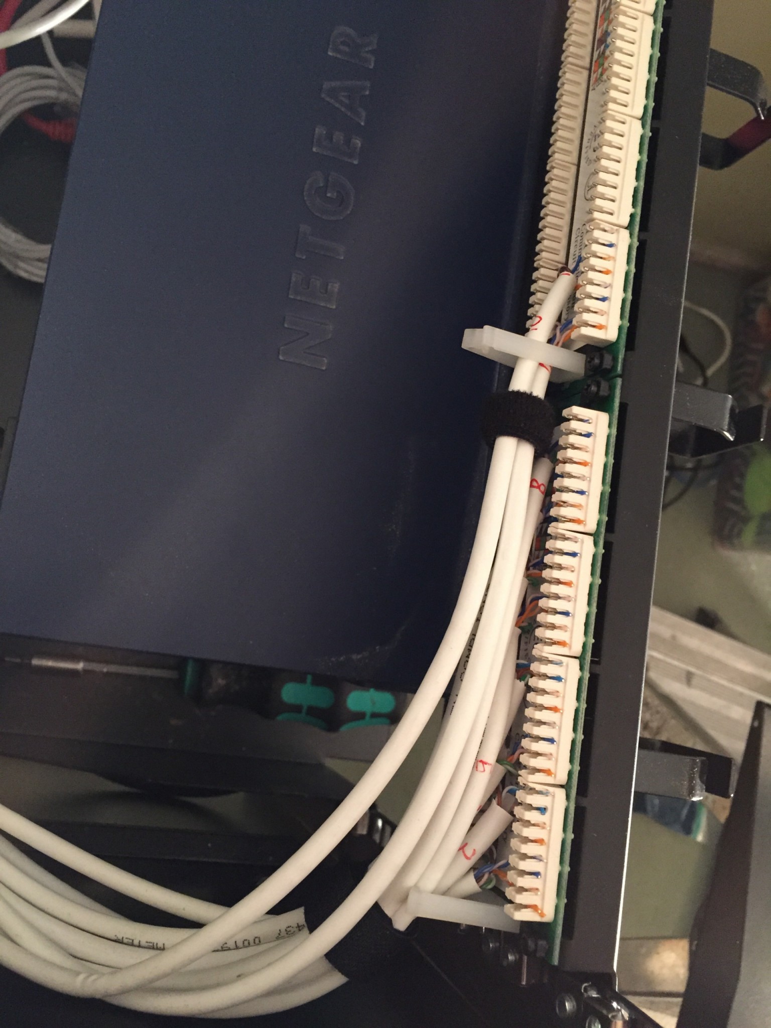

Nu har jag kommit lite längre. Äntligen dragit kablarna i kabel kanaler och fram till patchpanelen. Kopplat in till patchpanelen. Men när jag skulle koppla in patch till switch så bestämde jag mig att tillverka kablarna själv med rätt mått för att slippa kabel nystan.
Sen som tips är att när ni väl dragit kablarna som så fint märkts upp i början ända ner till patchpanelen kapa INTE kablarna till mer behändig längd innan du då även flyttat markeringarna. Jag gjorde inte det och kom på det när sits kabeln klipptes. Försökte lösa det med att göra en "kortsluten" kontakt i rummet och med voltmätare ta resa på vilken kabel som är vilken. Nope funkade inte.
Tog en tur till Kjell o CO för att köpa RJ45 kontakter så såg då deras tongenerator så den fick följa med hem. Riktigt nöjd att jag skaffade den blev väldigt lätt.
Motion fick man ju när man gjorde detta då man var själv fick man ta sig upp och ner de två våningarna och ner igen först när kablarna skulle identifieras 10turer sedan när kabeln kopplades in och testades 12ggr "gjorde fel"
Det blir ju mycket att koppla in totalt 240 tåtar i patch och kontakter.
Ska lägga till mer allt eftersom. Vet inte om intresset finns. Men kan uppdatera om så önskas.

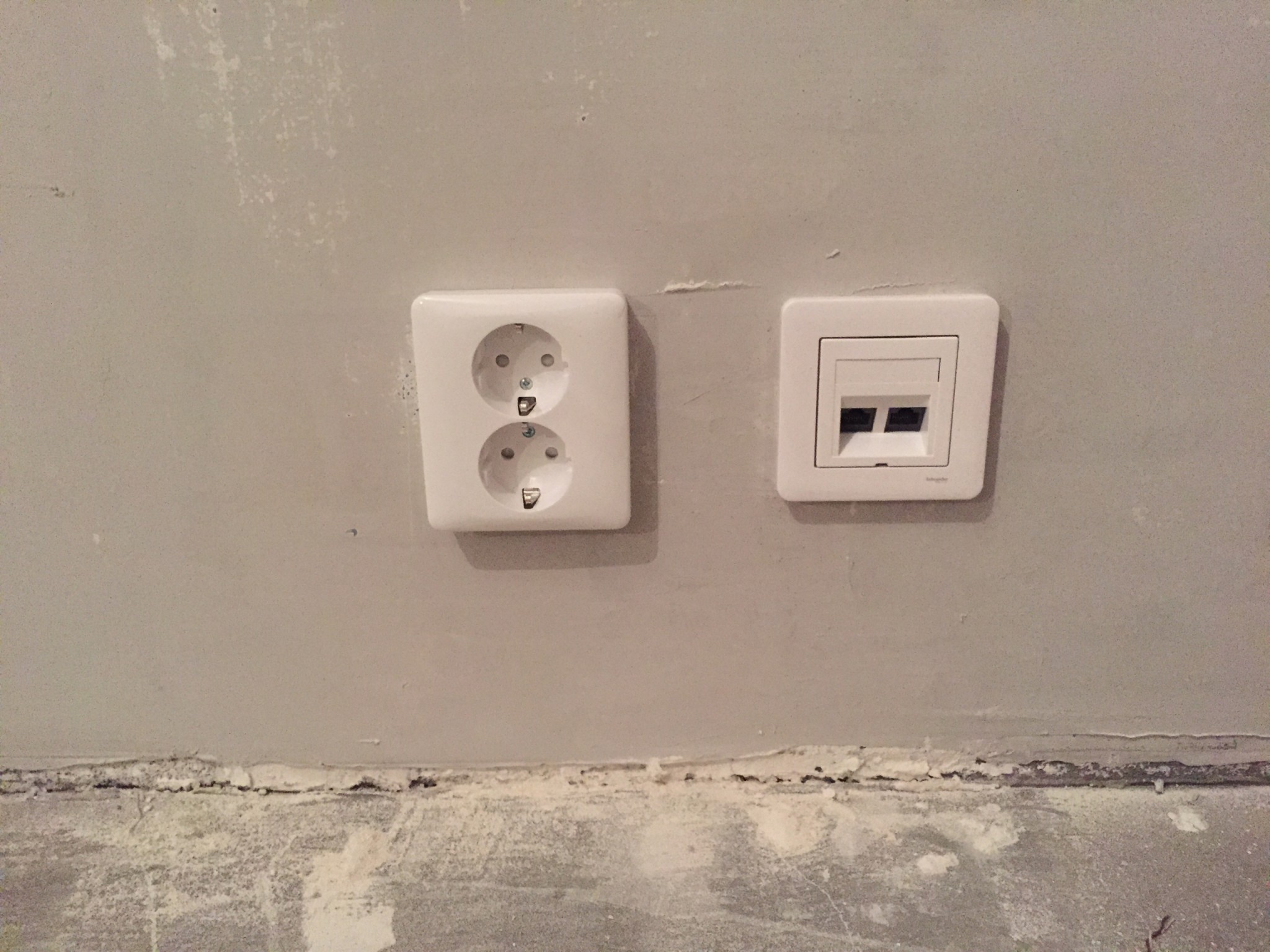

Skulle gärna få tippa om vart man kan få tag på exxxact vägguttag för bra priser. Vill inte köpa via min elektriker då han har ett ordentligt påslag
Som det ser ut bakom
Som det ser ut fram
