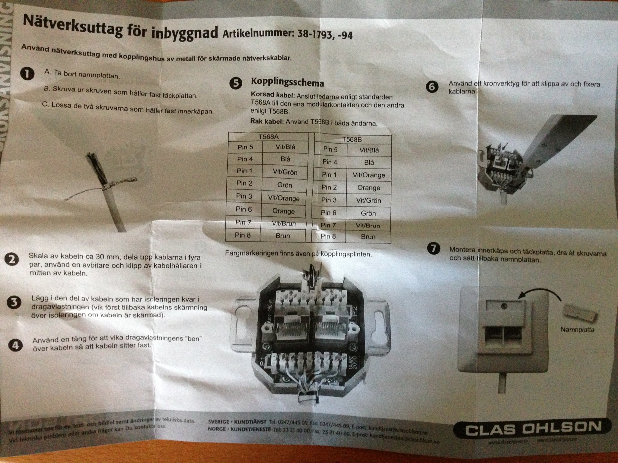

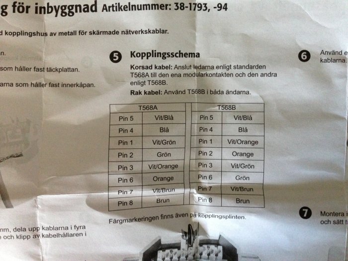

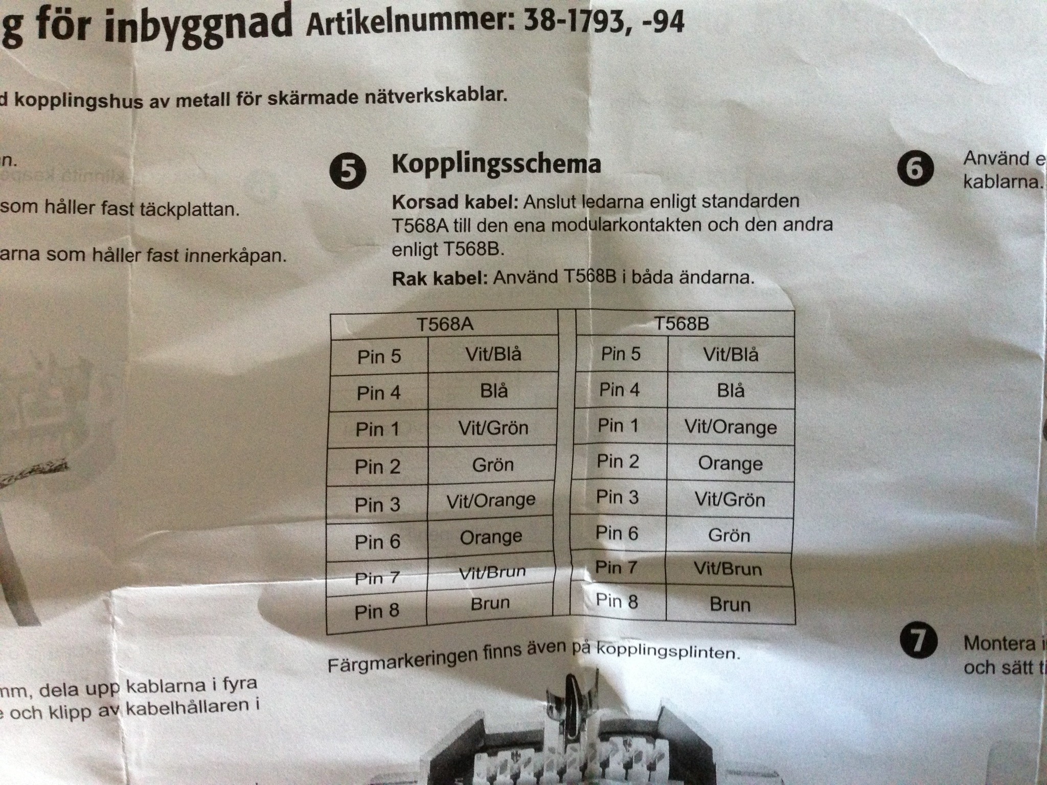

Jag testade att köra b-standarden på båda uttagen och mitt testinstrument
visar inga fel mellan patchpanel->kabel->uttag. Men det vore intressant att veta hur kopplingschemat var tänkt
Besserwisser
· Västra Götalands
· 11 295 inlägg
Ja, OK. Det är lite illa skrivet, men det är faktiskt korrekt. De skriver att om du vill ha en korsad kabel (och det vill du inte) så kopplar du A i enda änden och B i den andra. Om du vill ha en rak (och det vill du) så kopplar du B i båda ändar. För ett uttag så skall man naturligtvis koppla en "rak" kabel mellan uttaget och patchpanelen. Och man skall naturligtvis koppla båda uttagen på samma sätt.Vindictive skrev:
Skillnaden är att portar i switchar är kopplade "tvärtom" jämfört med datorer. Annars så skulle de inte kunna kommunicera (båda skulle försöka sända på samma par). Så om man vill koppla ihop två datorer utan en switch/hub emellan så måste man ha en korsad kabel. Och samma sak med en switch. Dvs om du vill koppla ihop två switchar. Sedan så kom det switchar med (typiskt en) port som man kunde ställa om med en knapp om den skulle vara "korsad eller rak", och sedan så fick alla utrustning avkänningsautomatik som automatiskt ställer in den rätt. (Det kan krångla, men brukar fungera OK. Blev ett krav i standarden för gigabit ethernet).
Tack för utförligt och bra svar! Nu vet jag lite mer
