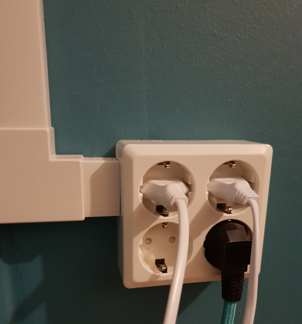

Visst ska mantlingen gå in i kapslingen men det räcker med ca 2-3 mm.
Aha ok, tack för infon. Kan mycket väl vara så att det inte är en elektriker som varit i farten om man säger så. Jag är helt hundra på att andra delar av huset är annat än elektriker som kopplat, annars borde nog den elektrikern byta yrke :p
Mikael_L
Eh, jag ser absolut inget enda fel på inkopplingen av det där uttaget.
En lite väl lång bit kabelmantel tyder på lite brådska eller ovana hos den som gjort det, det är inget fel, och det är ingen indikation på att det är antingen en elektriker eller hempulare som varit framme, såhär blir det mellan varven hos båda grupperna.
Demmpa och 1 till
U Uffe A skrev:
Byglingen av fasen är med svart ledare, inget större fel men det stör mig lite. Fanns det inte en liten stump brun som hade kunnat användas?
Tror nog den stumpen satt där från fabrik, ser inget skäl att byta ut den vid installation.

Yes tror det med, för det nya uttaget jag köpte nyligen var byglat likadant och med svart kabel.
Bättre med för lång mantling än för kort också kanske? :)

U Uffe A skrev:
Får jag fråga vad det är för fabrikat?
Osäker, står inget på vad jag kan se men jag har lyckats hitta vad jag tycker ser identiskt ut och det är av märket Gelia/Elko.
Möjligt om det står på baksidan av uttaget, men vill helst inte skruva bort det :)
Tror det är ett sånt här:
https://www.bauhaus.se/vagguttag-elko-rs-4-vags-jordat.html
Det är mycket likt det i alla fall.

Det är inte ett Elko, det ser mer ut som ett Anslut. Elko har inte haft den typen av anslutningar på dom senaste 40 åren. ;)
Nej Anslut är det inte.
100% identiskt med detta från Bauhaus:
(Har ett likadant som jag köpt till ett annat rum och jämfört det, allt ser helt identiskt ut)
Så verkar vara Gelia, men det står även Elko på förpackningen. Samma skruvanslutning.
https://www.bauhaus.se/elko-rs-vagguttag-1-vags-utan-jord.html

På Elkos uttag har man samma typ av "uttag" i både vanliga dubbla och 4-vägs uttag. I Elkos 4-vägs finns det anvisningar i alla fyra hörnen för fästskruvar. Utbrytningsanvisningarna för rörinförning är ej helt genomgående utan det är kvar lite plast. Så jag vidhåller, trots att skalet är väldigt likt, att det INTE är ett Elko uttag.
Ps
På Elkos uttag står det även Elko på uttagsinsatserna.
