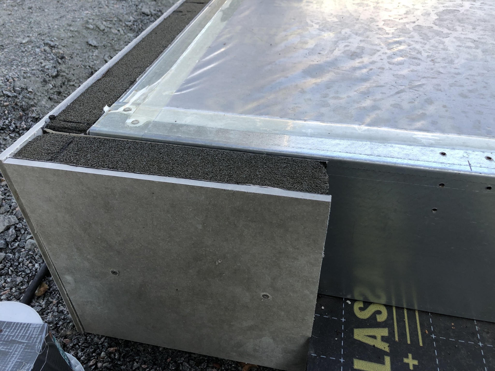

Koljern (KL Nordic AB) utvecklade en betongfri "platta-på-mark" lösning som består av galvaniserade plåt-lättbalkar och cellglasisolering som byggs i deras fabrik som sedan fraktas och läggs på plats. Syllen monteras i plåtregeln som sedan husar väggkonstruktionen medan golvet läggs ut ovanpå stålbalk-cellglasisolerings elementen. Här nämns inga problem med eventuell fukt eller dylikt i golvet vilket jag kommer tillbaka till.

I koljernalternativet finns inga material som är fuktkänsliga vilket det oftast finns i ”krypgrunder” där dessa oftast kombineras med organiska material. Koljernalternativet är även garanterat lufttät. Det Hybridgrunden gör är att skapa en miljö ”lämpligt” för organiska material i bjälklaget samt att säkerställa ett hygieniskt inneklimat, en något krystad lösning på ett problem som man många gånger kan undvika genom att inte bygga en ”krypgrund”.

2.) När det kommer till Koljerngrunden så ska det beaktas att cellglasisolering är kapilärbrytande och deras konstruktion som du påpekar är helt lufttät, dels för att dom bygger ett klimatskal runt "plattan" (se bild) som är ytterligare isolering, fukt och lufttäthet, något som Hybridgrunden i sig inte erbjuder.... men vad om den gjorde så ???

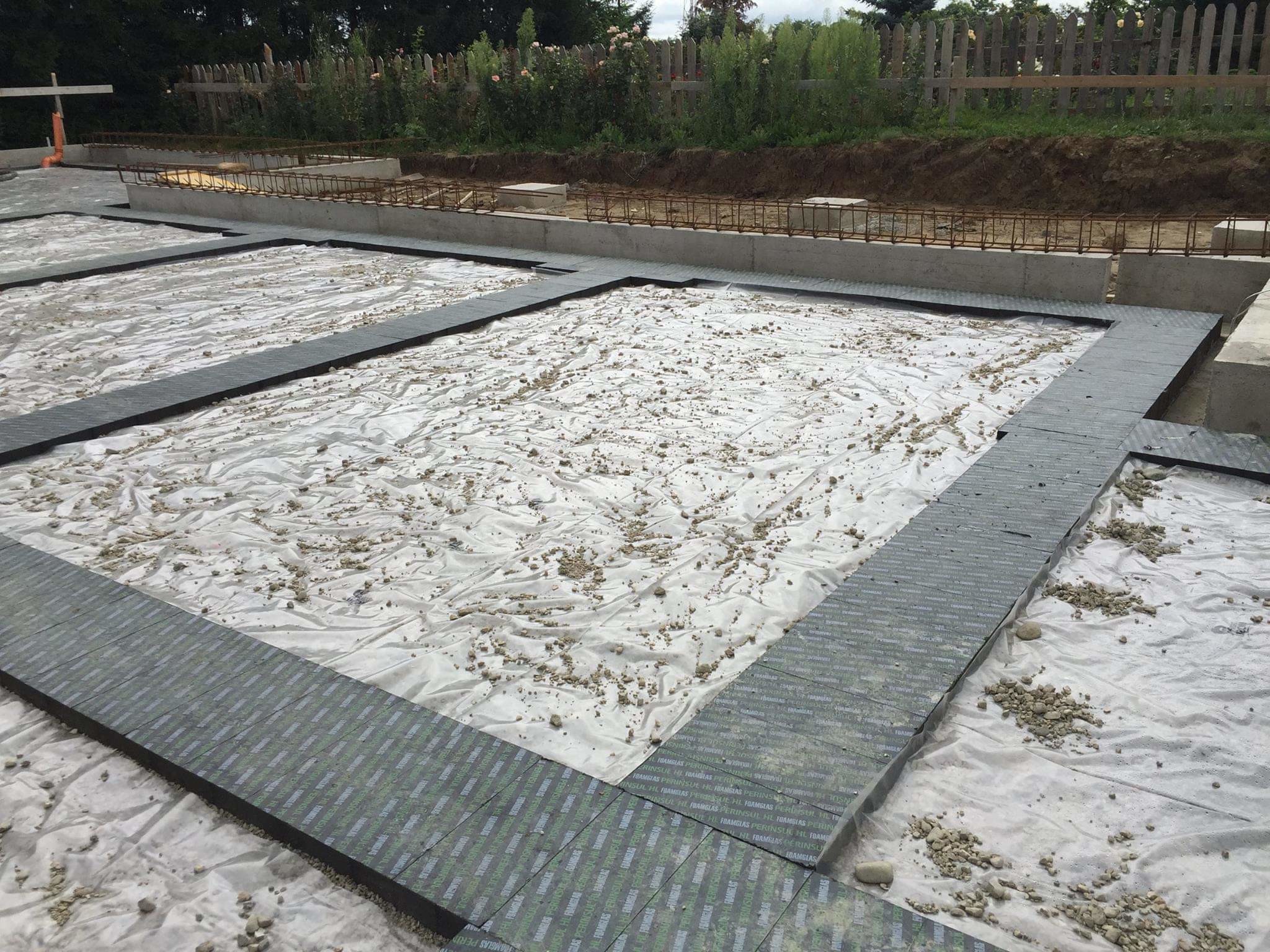

2.1) Vad om vi utgår från krypgrund men istället för cellplast använder cellglas, bygger bärlinan med Leca-block som vilar på *Foamglas Perinsul, sedan skapar ett klimatskal som inkluderar bjälklaget liknande Koljern metoden ovanför. Borde inte då det organiska trämaterialet var omsluten, fukt och lufttät och sålunda undvika fuktproblemen ?
* Foamglas Perinsul är godkänd som byggelement enligt [Eurokod 6: Dimensionering av murverkskonstruktioner - Del 1-1: Allmänna regler för armerade och oarmerade murverkskonstruktioner]. Perinsul är ett kombiord av Perimeter (omkrets) och insulation (isolering)

Medan jag sov (som man brukar säga) så kom jag fram till hur jag ska bygga grunden med så lite krångel som möjligt men ändå utgå från Koljern / platta-på-mark perspektivet och då änder jag upp vid KL-träplatta på cellglas med bitumen eller liknande som förbindelse. Den länkade artikeln som ni kan se under denna text går igenom varför en sådan grund har mycket mindre klimatpåverkan och potentiellt kan hålla längre än Koljerngrunden. Självklart så är det samma person som står bakom både Koljern och Trelicell, vilken snubbe
