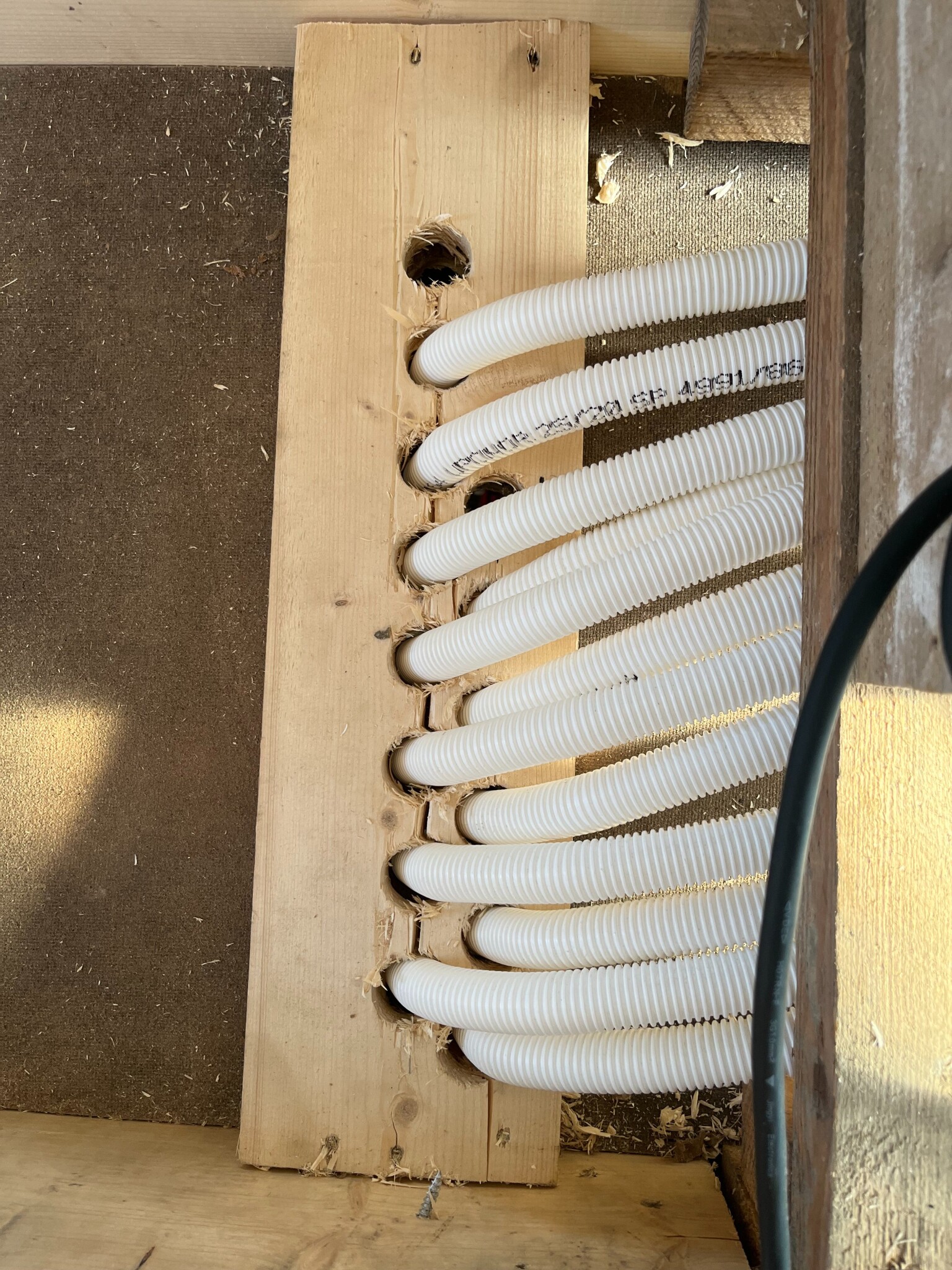

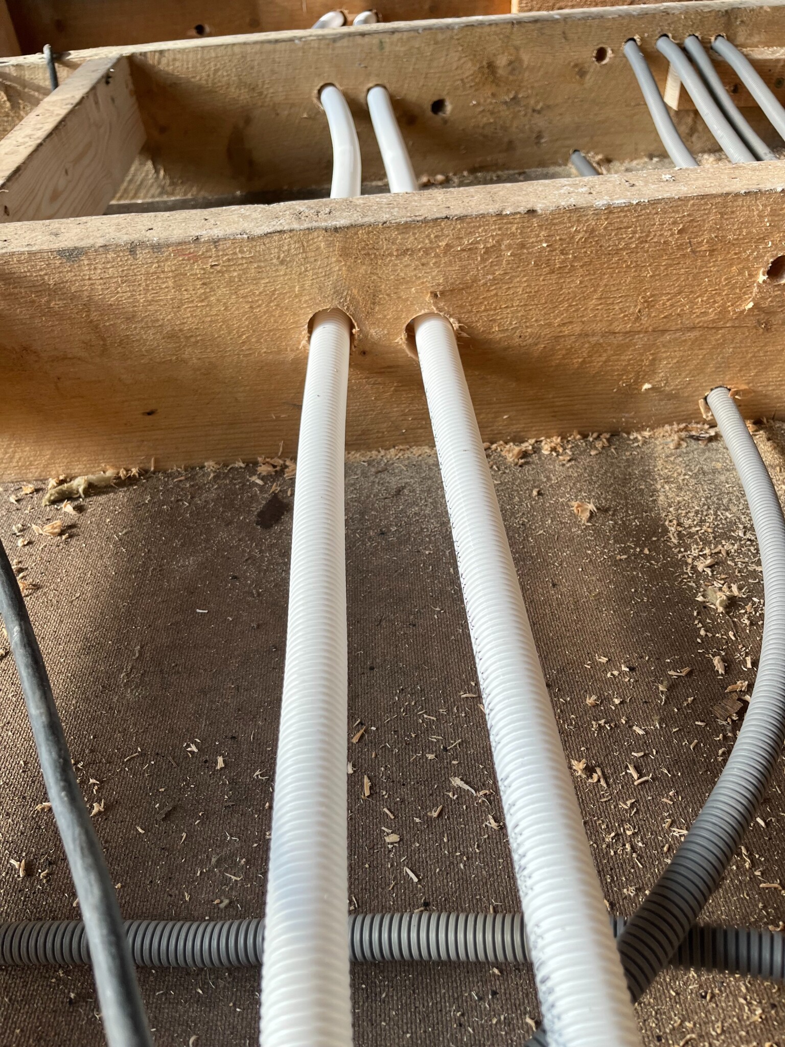

Jag har en installation där flera rör-i-rör är dragna genom en träregel med många hål tätt intill varandra (se bild). Tycker jag ser att dom tar vissa "genvägar" och att man snålar på saker. Ex se bild. De har tagit ett rest virke i huset och använt i ställer för något specifikt avsedd för detta ändamålet. Sedan hål i golv bjälke utan metall brickor som jag sett vissa använder. Är detta enligt regelverk.

Detta är inga VVS rör utan rör som man drar elkablar i

Uponor är väl ändå vvs...
JSten och 8 till
sant, men ser ut som perilex
Flexrör för el med varumärket Uponor har funnits men försvann från marknaden för ett antal år sedan.

Vita uponor rören är vvs rör, de grå på bild två är flexslang till el.
Tycker det ser helt normalt ut!

Röris här, tycker det är bra ut! Inget som skadar/påverkar funktionen av installationen

Det du tagit bild på är genomföringar i den dolda dragningen. Fixturplåtar, eller metallbrickor som du kallar det, används tillsammans med bockstöd för att fixera utsläpp genom vägg och vanligtvis inte vid genomföringar i bjälklag/reglar. Ser inga som helst konstigheter med dragningarna du fotat.
Tror TS menar fixeringsbleck:
https://www.uponor.com/sv-se/vvs/s/...bleck-for-skyddsror-25-20-28-23-34-28-1033986
Dessa skall sitta vid genomföringar om inte rören fixeras på annat sätt genom t.ex. ingjutning.
Så att skyddröret inte förskjuts om man skulle behöva byta slangen.

Hålen i "regeln" gör ju inget då "regeln" inte är bärande utan är satt där för att just vara stöd för genomföringarna.

Ingen regel det där. Allt ser bra ut.
Snyggt och prydligt.
Var inte så misstänksam.

Ser helt OK ut.
