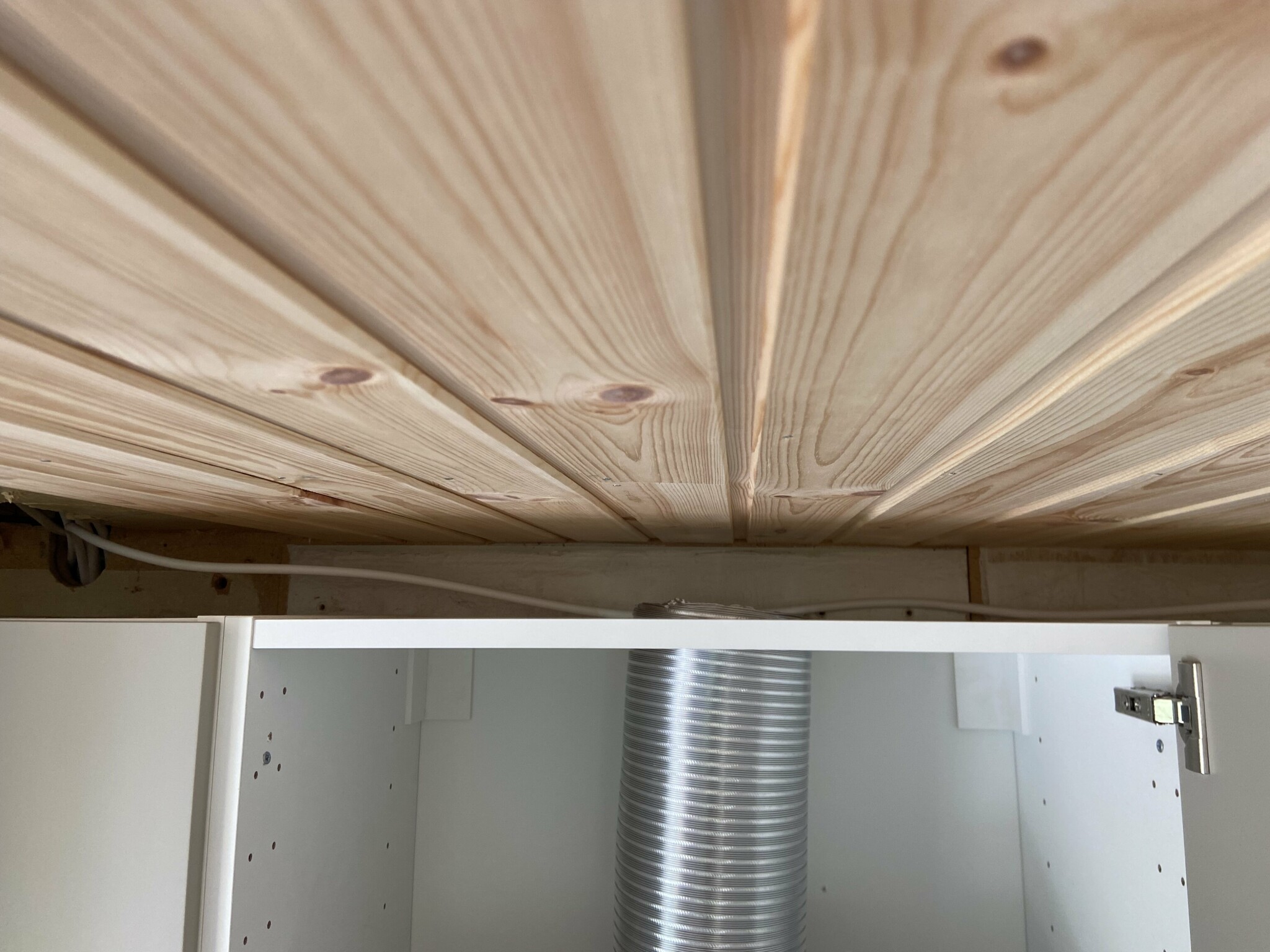

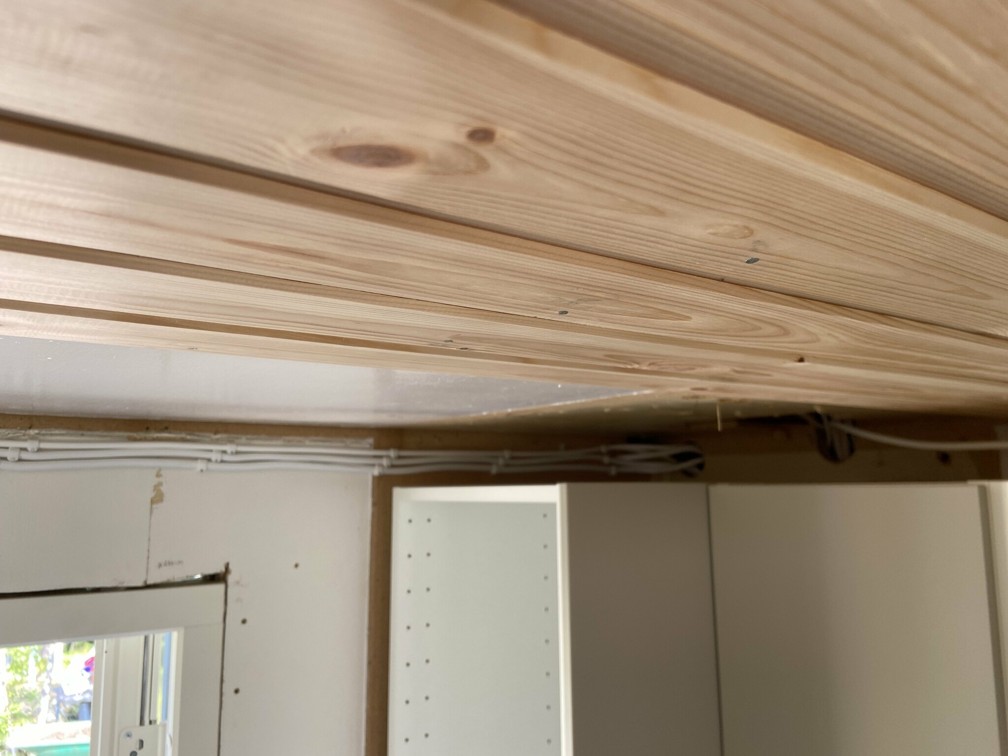

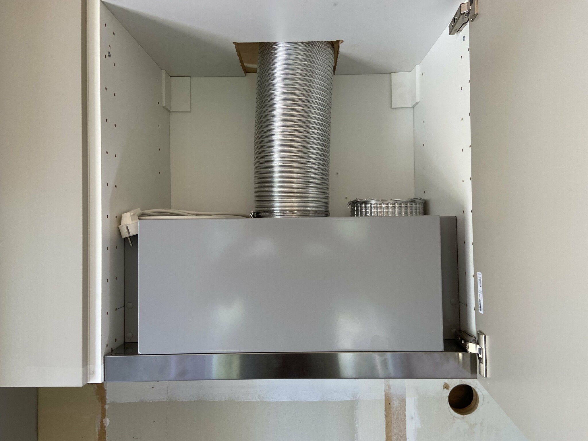

Min familj monterar för fullt ett IKEA-kök som ska ha en kolfilterfläkt ovanför spisen i fritidshuset. Enligt monteringsanvisningen så ska ett aluminiumrör för utblåset (150mm i diameter) gå rakt upp genom ett hål i toppen/taket av Metod-skåpet som fläkten monterats i. Det vore kanon OM INTE taket är så nära som ca 7-8 cm ovanför den nyss nämnda rörmynningen/taket till Metod-skåpet (se bilder nedan). I köket har vi inte någon installerad ventilation om man inte öppnar köksdörren ut (men luftvärmepump ska sättas i närheten om det nu hjälper?) och huset är annars ett gammalt gediget 60-talasbygge i trä med självdrag medelst skorsten två rum bort från köket.
Fläkten och röret
Där röret mynnar ut
Till vänster om spisen - göra hål i husväggen här och leda utblåset dit?
Har ni kära forumklokisar några förslag på:
1. Hur skyddar jag bäst innertaket från fuktig spisfläktsluft? Ska jag satsa på en 90-graders böj från runt till rektangulär luftkanal som leder blåset tillbaka in i rummet genom något inte för fult galler? Borde jag ta hål i innertaket och leda ut luften upp på vinden och vidare ut? Är det istället lämpligt att leda ut det mot en öppning jag gör i husväggen likt man gör hål i väggen för paxfläktar i badrum (skeptiker vittnar då om risk för mögel och påväxts på husväggen där det kommer ut genom husväggen). Behöver förlängningar av röret isoleras på något sätt (typ mot brand)?
2. Givet självdraget genom skorstenen två rum bort från köket, borde vi installera någon paxfläkt i köket för att minska fuktnivån i köket under och efter matlagning eller kan man räkna med att en luftvärmepump håller luftfuktigheten i schack i tillräcklig mån? Det är ändå bara ett fritidshuskök som kommer användas på sommaren längre tider och annars en del helger på hösten/vintern, det kanske sliter så lite på huset att luftfuktigheten i köket inte kan göra så mycket skada? 🤷♂️ Is less more?

Eftersom det är en kolfilterfläkt så ska inte luften ledas ut utan vara kvar i köket. Om man grejar ett utblås genom fasaden så är det en vanlig fläkt utan kolfilter som är bäst.
För kolfilterfläkten är det helt okej att luften kommer ut i ett 7-8 cm högt utrymme som inte är helt instängt. Dock kommer nog ytorna inte att bli så vackra med tiden. En takanslutning med galler fungerar.
Enligt Boverket ska det finnas frånluft i närheten av spisen/hällen, en s.k. imkanal.
En luft/luftvärmepump påverkar inte ventilationen eftersom den bara sätter fart på luften som redan finns inne.
Om man leder ett fläktrör eller en imkanal ut genom fasaden behöver man antagligen göra en bygganmälan till kommunen och sotaren måste godkänna den efteråt pga. brandskyddskraven som är förknippade med det, man vill ju inte att fasaden ska börja brinna på en gång om något på hällen tar eld. Jag kommer inte ihåg detaljerna men det är något i stil med att man antingen har ett brandspjäll på insidan eller skyddar fasaden med utstick och om det är träfasad sätter man dit en plåt, mynningen får inte vara för nära en takfot samt luften som skickas ut får inte komma in som friskluft via ett fönster/tilluftsventil.
