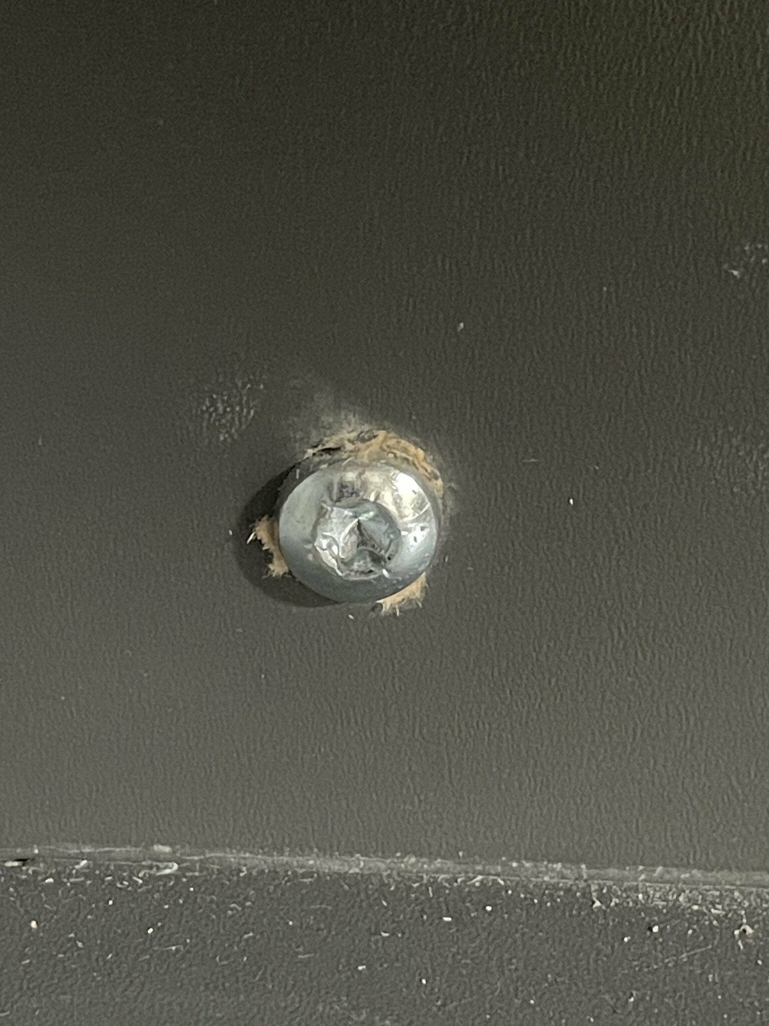

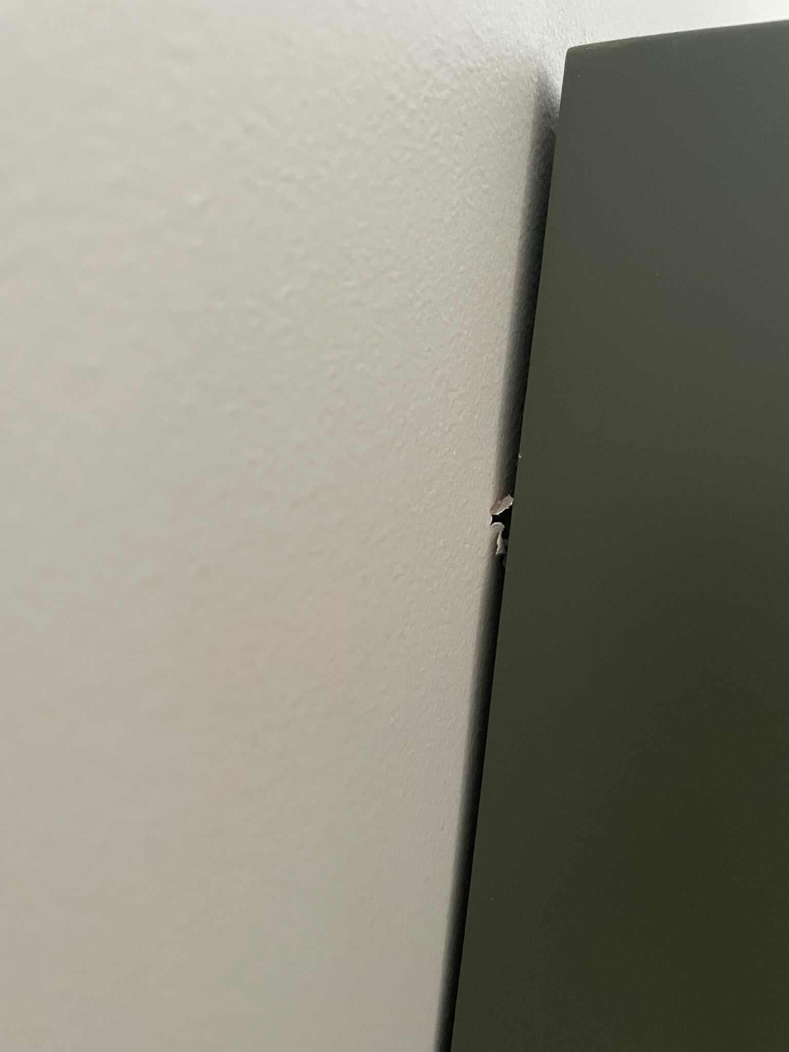

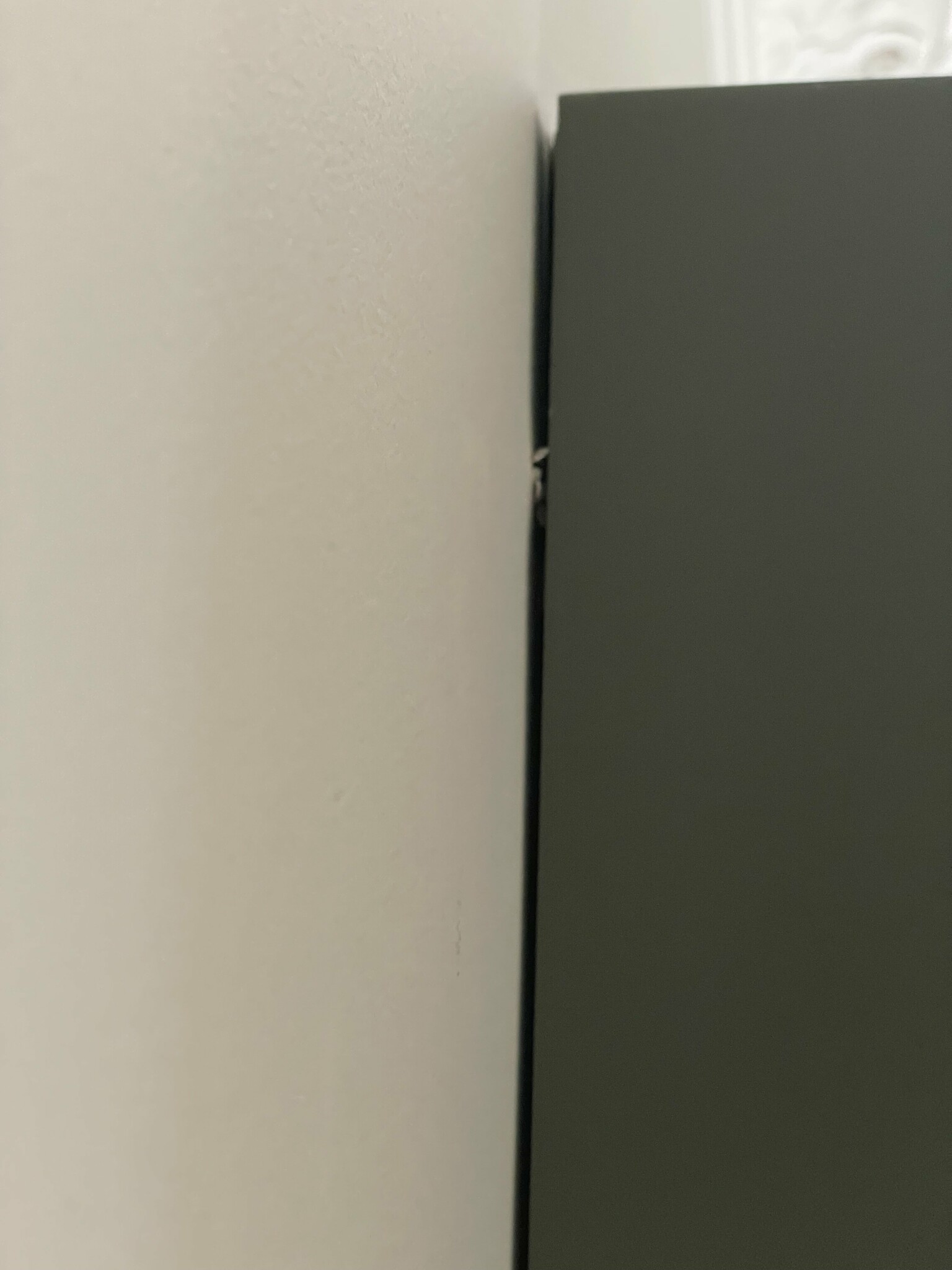

Upptäckte till min fasa att det verkar som om köksskåpet lossnat lite mot väggen uppe i ett hörn. (Möjligen kanske det beror på ett tungt och ev. skakigt byggjobb som pågår i grannhuset?)
Är det troligt att man bara kan dra in skruven igen, eller måste man åtgärda pluggen/väggen på nåt vis? Asså om det lossnat rakt ut från väggen så bör ju putsen pajat där inne?

Vad är det för sorts vägg?
är det träskiva/spån i sidostycket eller någon tunn variant ?
Det är väl nån sorts puts/sten mot grannens lägenhet i sekelskifteslägenhet.
Det är en tjock(are) trä/mdf-variant. Tunga skivor, hög skåp, ca 1,5 m

Om det är en plankvägg med puts ovanpå (kloasongvägg) så måste man skruva fast köksskåpen i plankväggen och inte bara i putsen eftersom putsen inte klarar av någon vikt. Men även tegelväggar förekommer i hus från den tiden och då kan man behöva särskilda plugg, kemankare eller liknande.
Kan vara bra att höra med styrelsen om de vet något om hur väggarna är uppbyggda.

Ja, bra. Tack. Men tror du man kan dra åt skruven igen bara eller kommer hela huset rasa då?
BirgitS
Jag tror att det snart kommer att se likadant eller värre ut.
