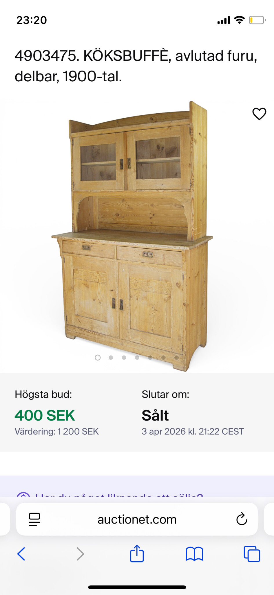

Jag har köpt en ”köksbuffé”i furu på Auctionet. Avlutad. Känns ”torr”… Hur ska jag behandla den och hur går jag tillväga?
Mitt gamla plankgolv är lutat och jag tror vitoljat. Men jag vet inte om det är så bra idé att vitolja möbler?
Jag gillar en lite ”blekt” look, helst inte för gult. Men lutar ändå åt kanske linolja? Hur gör jag?
Läste att man kan såpa också, typ som såpade golv, men verkar kräva mer jobb o inte bli lika skyddat.
Särskilt ovansidan på underdelen borde nog skyddas ordentligt/oljas in.

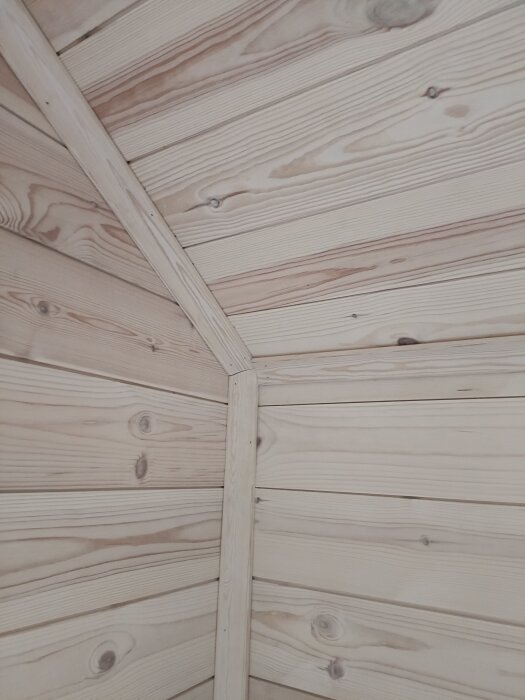

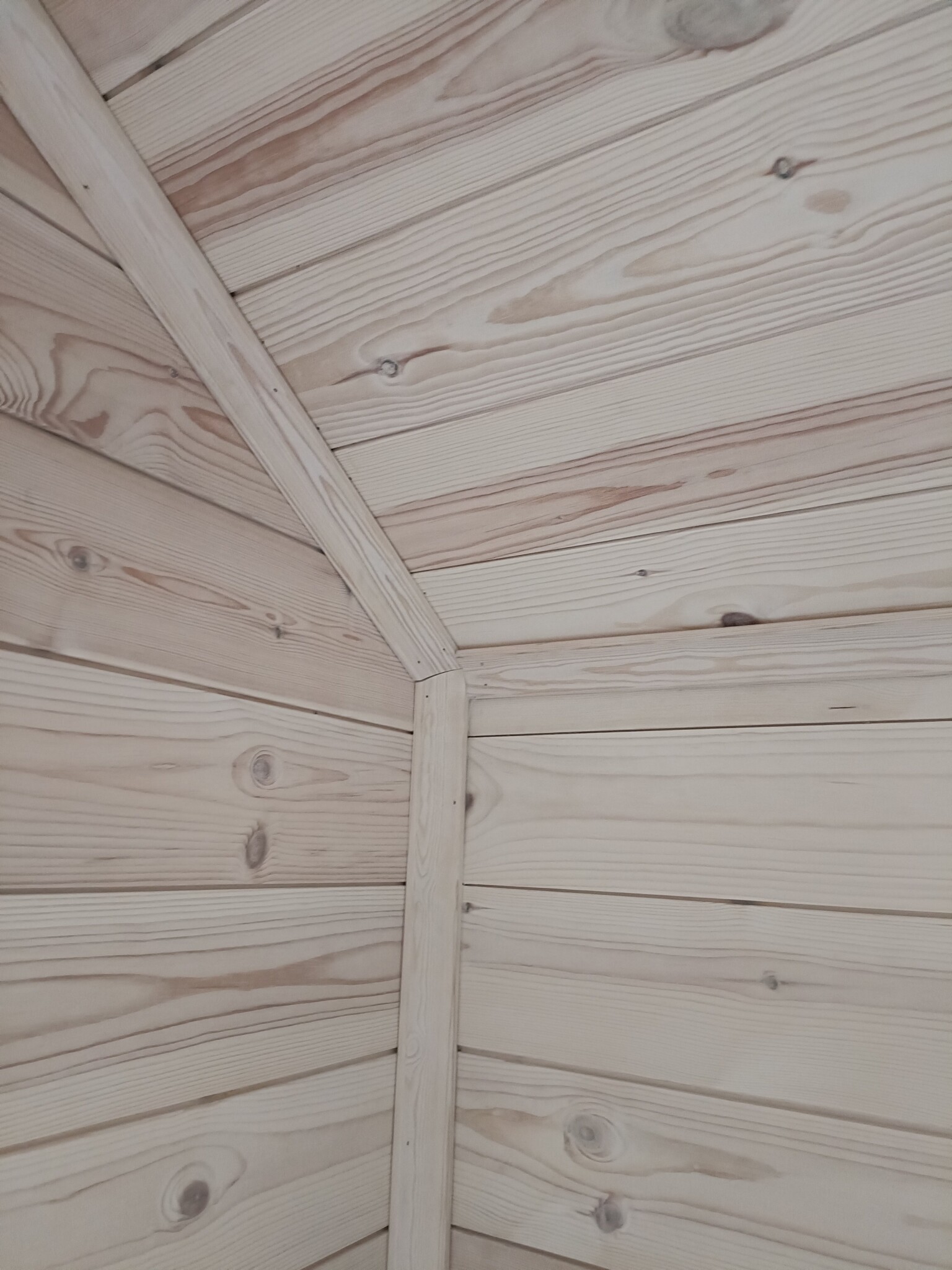

Man säger att linolja gulnar lite efter ett tag, men mina vitvaxade lister och fönsterbrädor har inte gulnat alls nu ett år senare, jämfört med den vitlaserade panel det skulle matcha.
Tack!! Intressant. Har du möjligen någon eller några bilder? Vilket märke har du använt?

Jag har använt Allbäcks linoljevaxer. Bifogar en bild på den vita som jag behandlade listerna med (panelen kom vitlaserad från fabrik).
