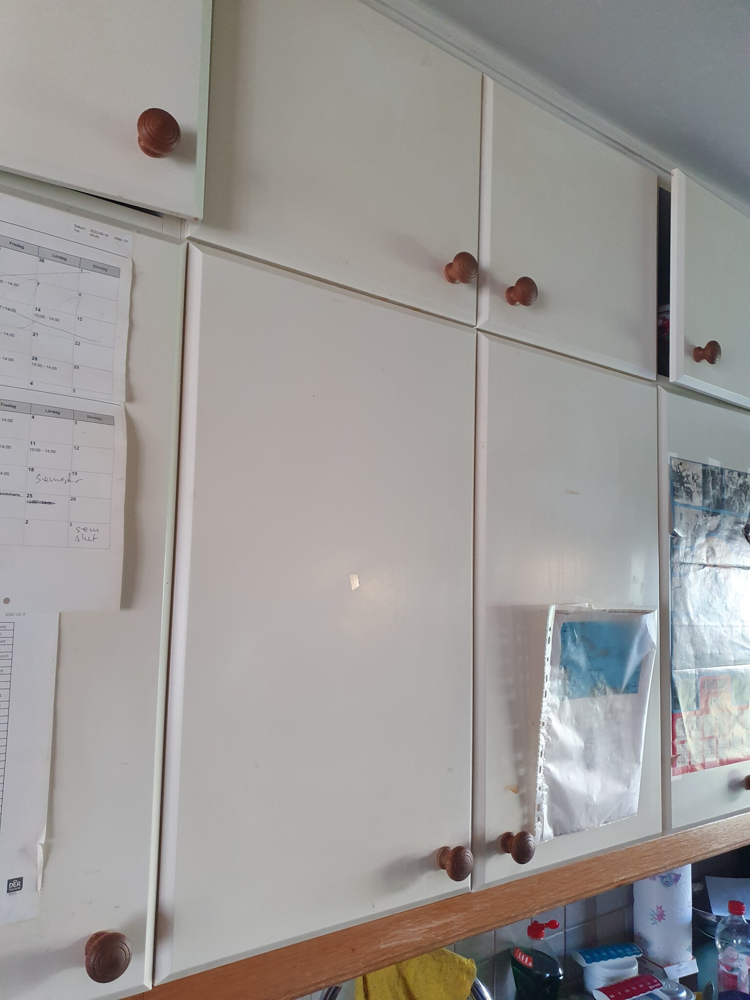

Jag försöker lista ut vad jag har för köksskåp för att se vilka luckor som finns att välja på. Jag har googlat runt men hittar inga som har rätt storlek.
Borde det inte sitta ett märke någonstans som berättar vilket märke det är?
Storlek på luckorna är:
69.4 x 39.6
34.3 x 39.6
Hälsningar Anders

Min erfarenhet är att det fungerar bäst att mäta hur hög en bänkskåpsstomme är. Där verkar det variera mellan tillverkarna och det måttet går att läsa i deras kataloger etc. Men det förekommer tillverkare som har ändrat storleken för t.ex. 30 år sen.
Jag lyckades inte hitta någon märkning i vårt gamla kök, trots letande då och då under mer än 10 år.

Tack Birgit!
Stommen är 70 x 80 cm

Purre
Kan sitta klistermärke i lådhurtsskåpet om man tar ut alla lådorna.
Annars är nog risken stor att man tagit bort alla klistermärken med tiden då det inte är så snyggt.

Ikea Faktum hade 700 mm höga bänkstommar. Även andra tillverkare hade det för några årtionden sen eftersom det var svensk standard från ungefär 1950 och under några årtionden. Jag har inte sett till någon som nu har exakt 700 mm höga bänkstommar.
Men det finns företag som specialiserar sig på luckbyten och då tillverkar luckor efter uppmätta mått.

Tack! Det kan förklara saken! Köpte -99, ink köksluckor...
Jo, jag beställde en offert, med 13 luckor: 24 000 kr var lite saftigt...

Nu när jag har tänkt på saken ett tag kom jag på att några har skrivit att Elgigantens Epoq är kompatibel med Ikea Faktum. Så kolla vilka mått deras skåp har.
