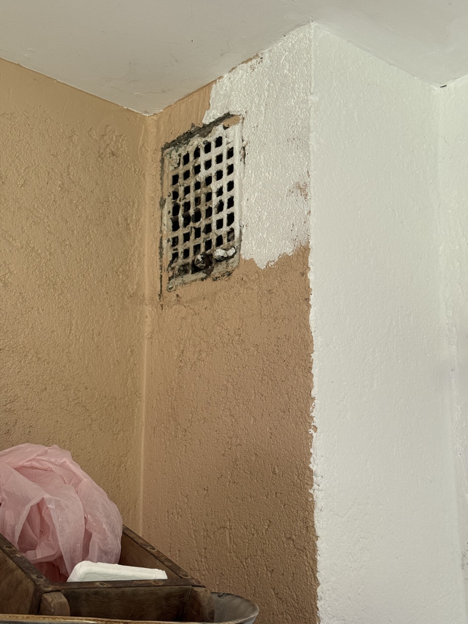

Hej alla kloka!

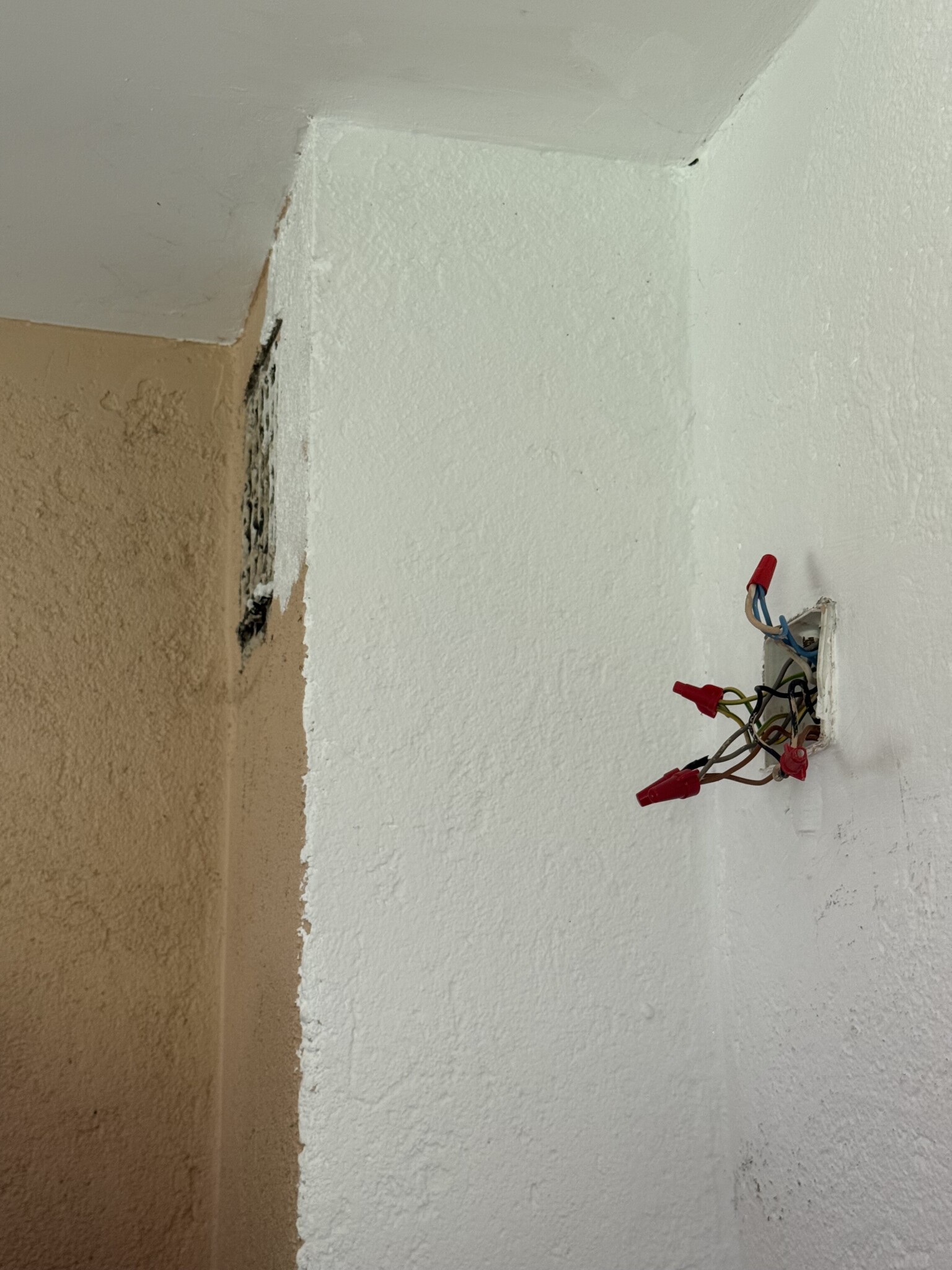

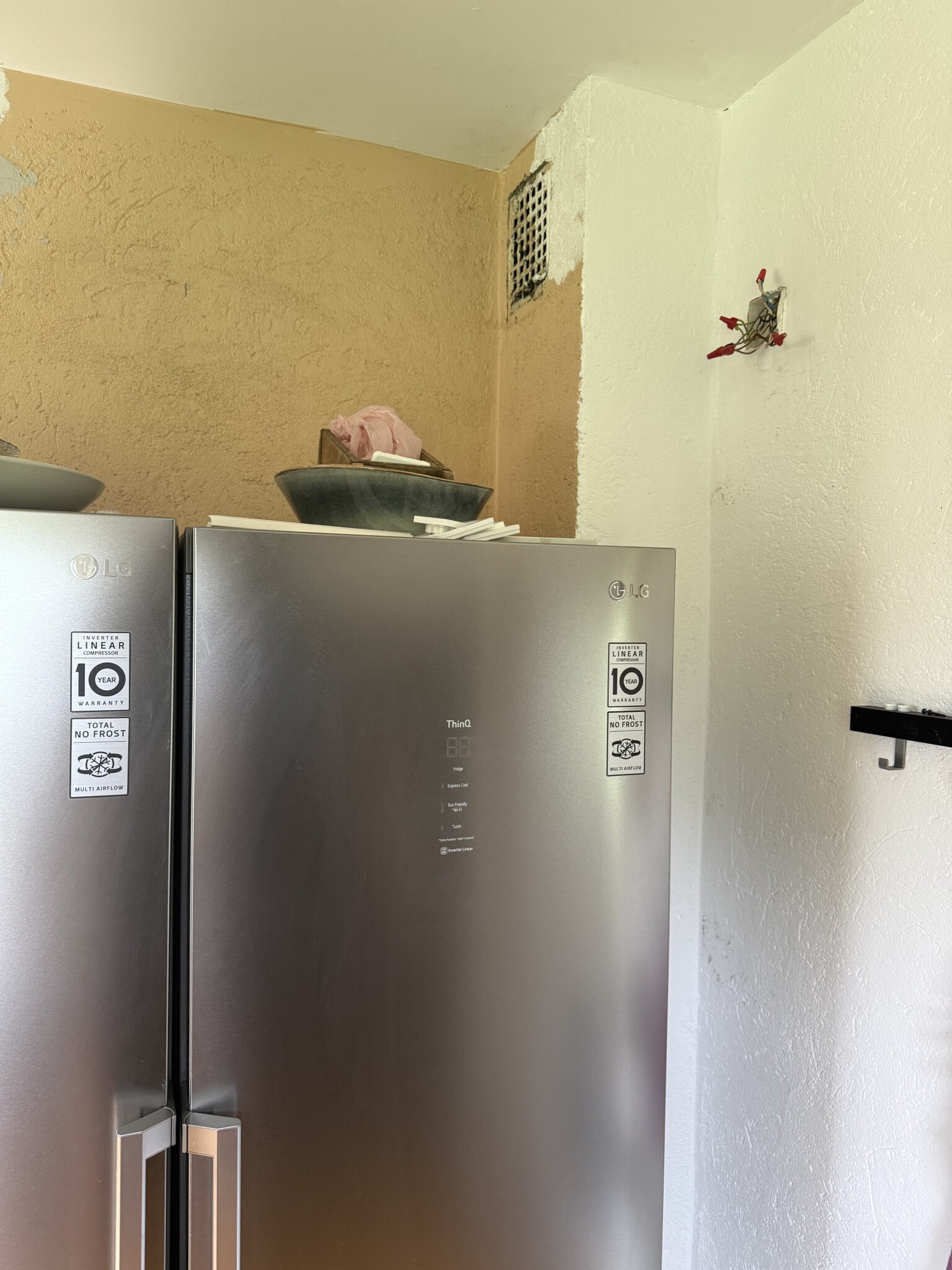

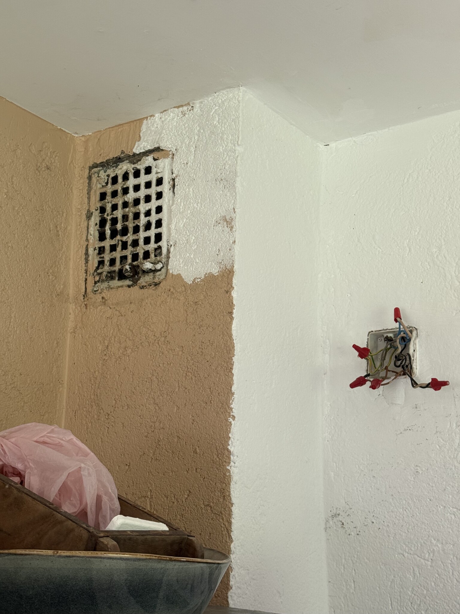

Är mitt uppe i vår planering av renovering av köket. Tills fram till nu har vi haft kyl/frys i angränsande matrum, gillas inte av frun. Nu har vi äntligen bestämt att kyl/frys får flytta in i köket på väggen där 2 högskåp stod ugn micro mm. Högt i tak ca 265 så vi vill utnyttja takhöjden och sätta skåp ovanför kyl/frys. problemet är att där sitter en självdrags ventil på "fel håll" Kan man mura igen befintligt hål och borra in ett nytt från andra hållet och sätta en rund ventil istället?

Det beror ju på hur det ser ut där inuti inbyggnaden. Jag vet inte om man t.ex. kan borra hål i en murstock hur som helst utan att riskera att murstocken skadas.
En imkanal (frånluft från kök) ska vara möjlig att rensa/sota i hela sin längd och det kanske inte går om man gör en krök på röret.
Om det ska vara en takanslutning ovanför överskåpen går det kanske att dra kanalen vidare så att det mynnar i en ventil i takanslutningen.
OK. Befintlig ventil hamnar i skåpet.B Bengt65 skrev:
Ja mura igen kan manB Bengt65 skrev:
Det kan man oxo göra.B Bengt65 skrev:
Risken är att det går ledningar (vatten, värme, avlopp, el) eller ventilationskanaler där man i så fall skulle borra.
Alternativt gör man hål i skåpet så luften kan gå igenom. Bara två hål eller så bygger man en kanal inne i skåpet och flyttar ventilen till sidan av skåpet. Eller så väljer man ett lägre skåp.
