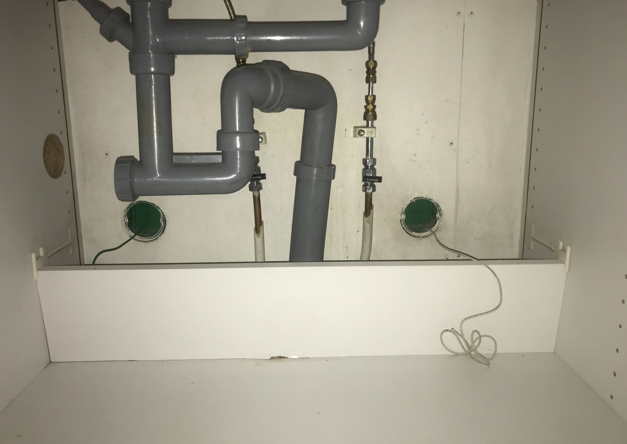

Under diskbänk finns det 2st tomma eller ”förberedda gröna dosor”
Frågan är om man kan dra matningar via dessa från centralen?

Kan det vara genomförbart? Se gärna bifogad bild.

Det är helt klart att åtminstonde den ena går direkt till elcentralen.
Klassiskt förberedelse för diskmaskin.

Den till vänster för framtida diskmaskin har dragtråd uppåt.
Den till höger har dragtråd som går nedåt.
Vet inte om det säger något.?

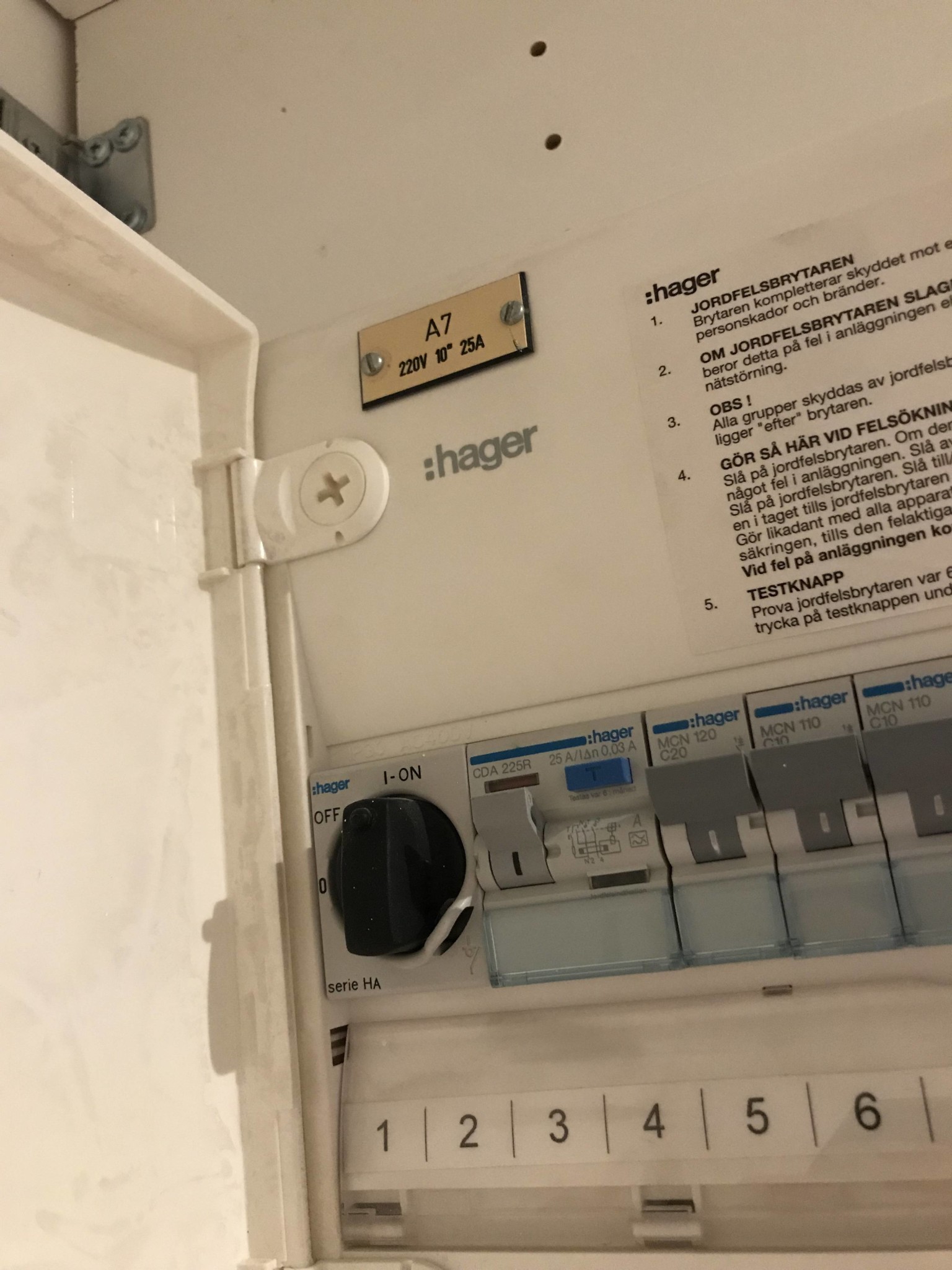

Du har troligen enfas 25A in i lägenheten, det betyder att du har en rätt begränsad effekt att ta till, och överskrider du detta så kan din huvudsäkring i källaren, eller något mätarrum någonstans gå, och du sitter helt utan ström i lägenheten tills det går att få dit någon som har rätt nycklar.M MaAr skrev:Okej ja det får man ju hoppas.

Dosorna under diskbänk ser typiskt ut att vara en förberedelse för att kunna ha DM, bara att dra in lite nya trådar bort till elcentralen och sen sätta upp ett uttag och ev en ny säkring.
Huvudsäkringen inne i lägenheten är 25A.BirgitS skrev:

Huvudsäkringen är (nästan 100% säkert) en diazed, dvs en porslinssäkring, och den tål en viss mängd överlast en tid utan att lösa, så därför har man trots allt lite marginal.
Men man bör undvika att ta ut mer än effekten vid dess maxström längre tider = 5750W
Och under lite kortare tider kan man ta ut kanske 50% mer, säg under max 10 minuter eller så = 8600W
Och typ 25% överlast håller den rätt länge, säkert en timme
Men det är denna överlastförmåga som gör att det öht är möjligt att köra en effektkrävande matlagning (typ 2 plattor och ugn samtidigt) och då köra vattenkokaren eller micron samtidigt utan att huvudsäkringen brinner.
Det brukar i praktiken fungera rätt bra i enfaslägenheter med sina 25A, även med att ha häll, ugn, micro, DM och vattenkokare. Men det är bra att hålla i minnet att undvika att starta ytterligare en strömkrävande apparat medan man redan har annat igång.

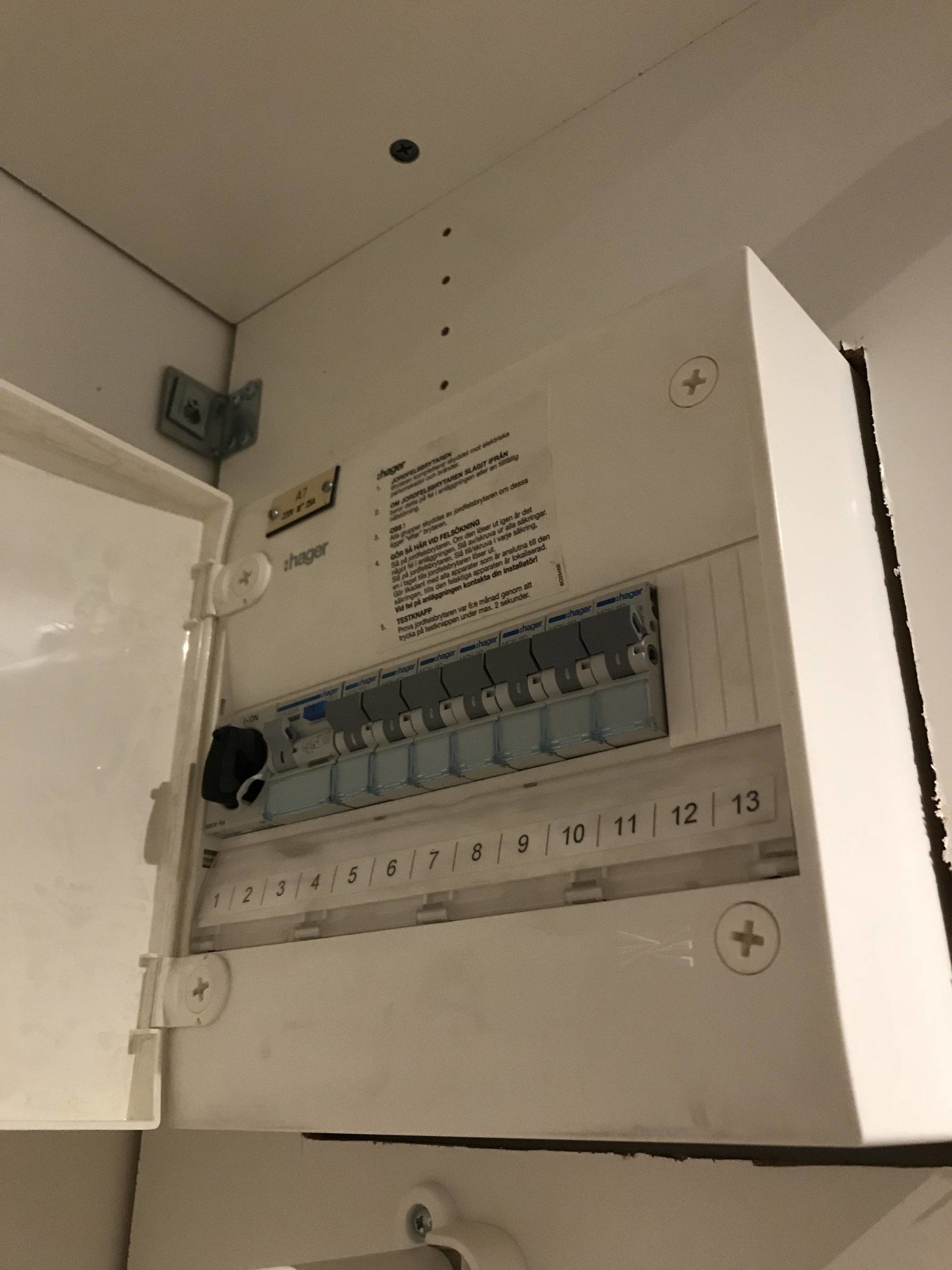

Bifogar bild på ELC
Du har kanske elmätaren och mätarsäkringen (25A) inne i lägenheten, då är den ju lätt att byta själv.
Men som sagt, det finns tiotusentals lägenheter här i landet som har samma elförsörjning som dig men samtidigt har rustats upp till modern elstandard och boendestandard vad gäller elslukande apparater, och det är ju inte så att det har visat sig innebära katastrofala problem för de boende. De flesta klarar det rätt bra.

Jag ser ingen huvudsäkring på dina bilder eller har du en elmätare bredvid? Huvudsäkringen (mätarsäkringen) sitter normalt inte i lägenheten utan i källaren. Så den vill du skydda vilket innebär att man måste vara vaksam på vad man använder samtidigt. Därför bör häll och ugn ligga på samma 20 A-grupp.M MaAr skrev:
Det sitter kanske i källaren då ja
Jag har endast elcentralen i lägenheten som på bilden och ingen mätare.
