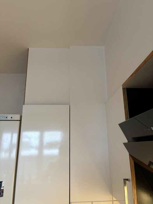

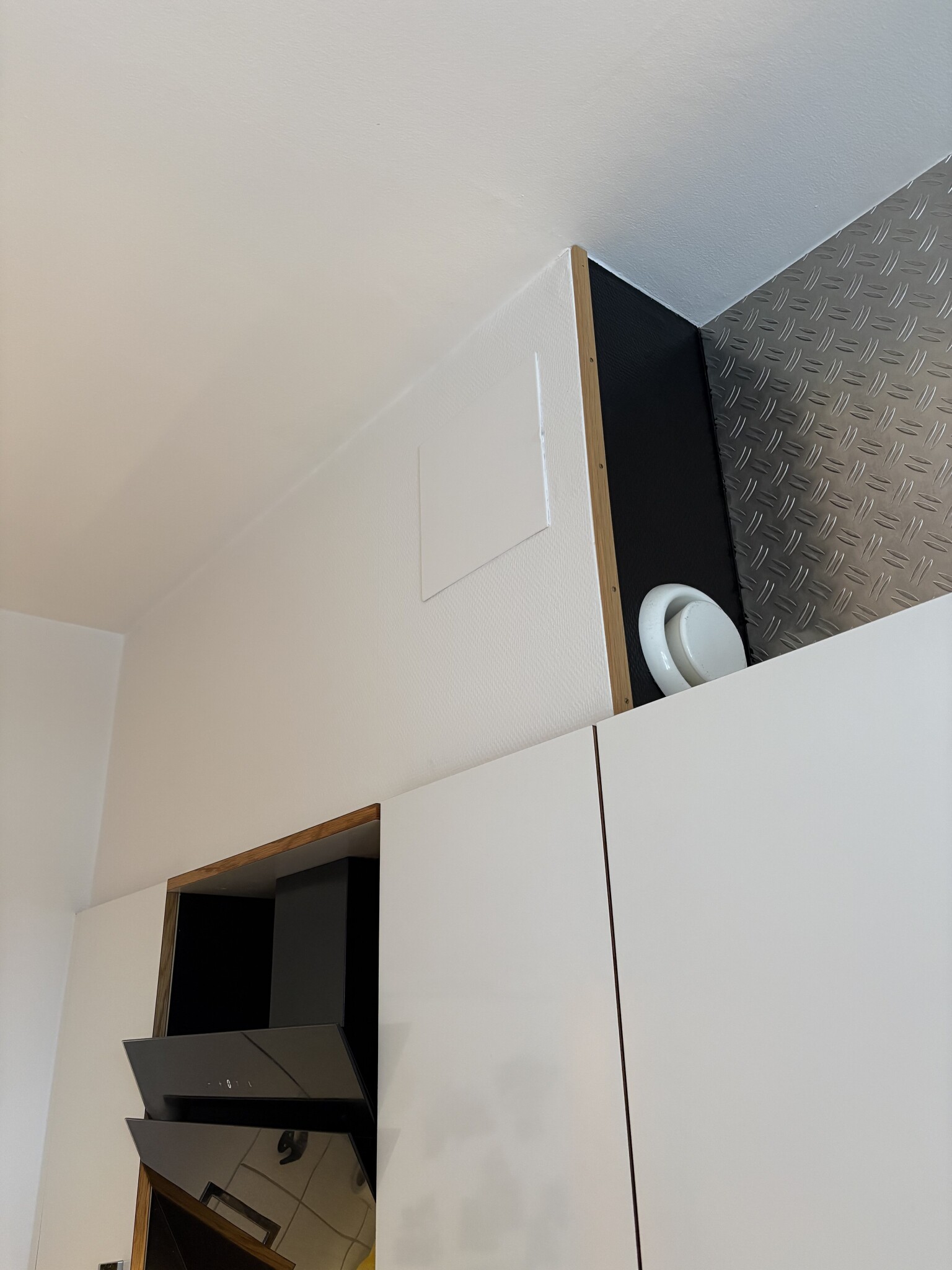

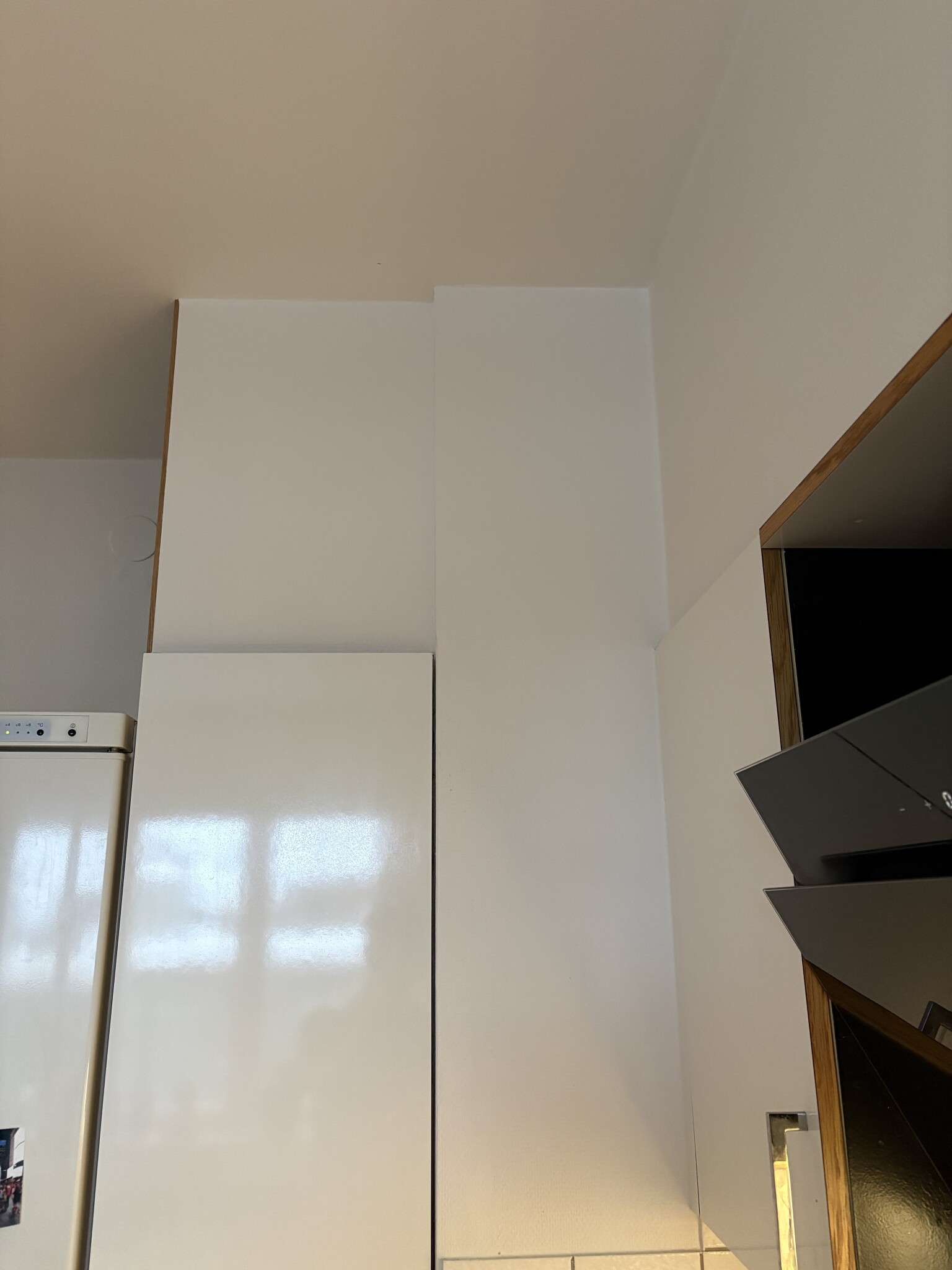

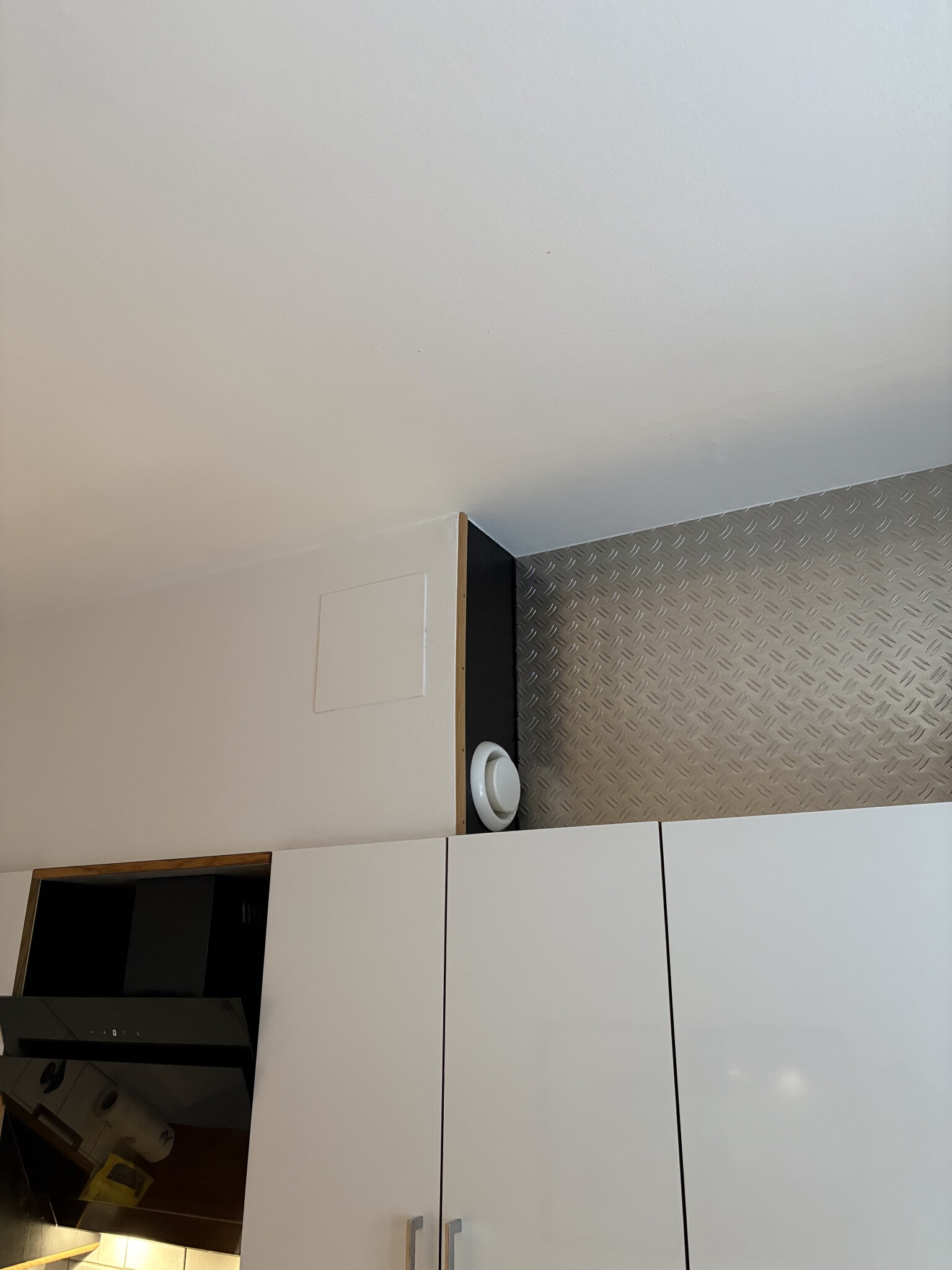

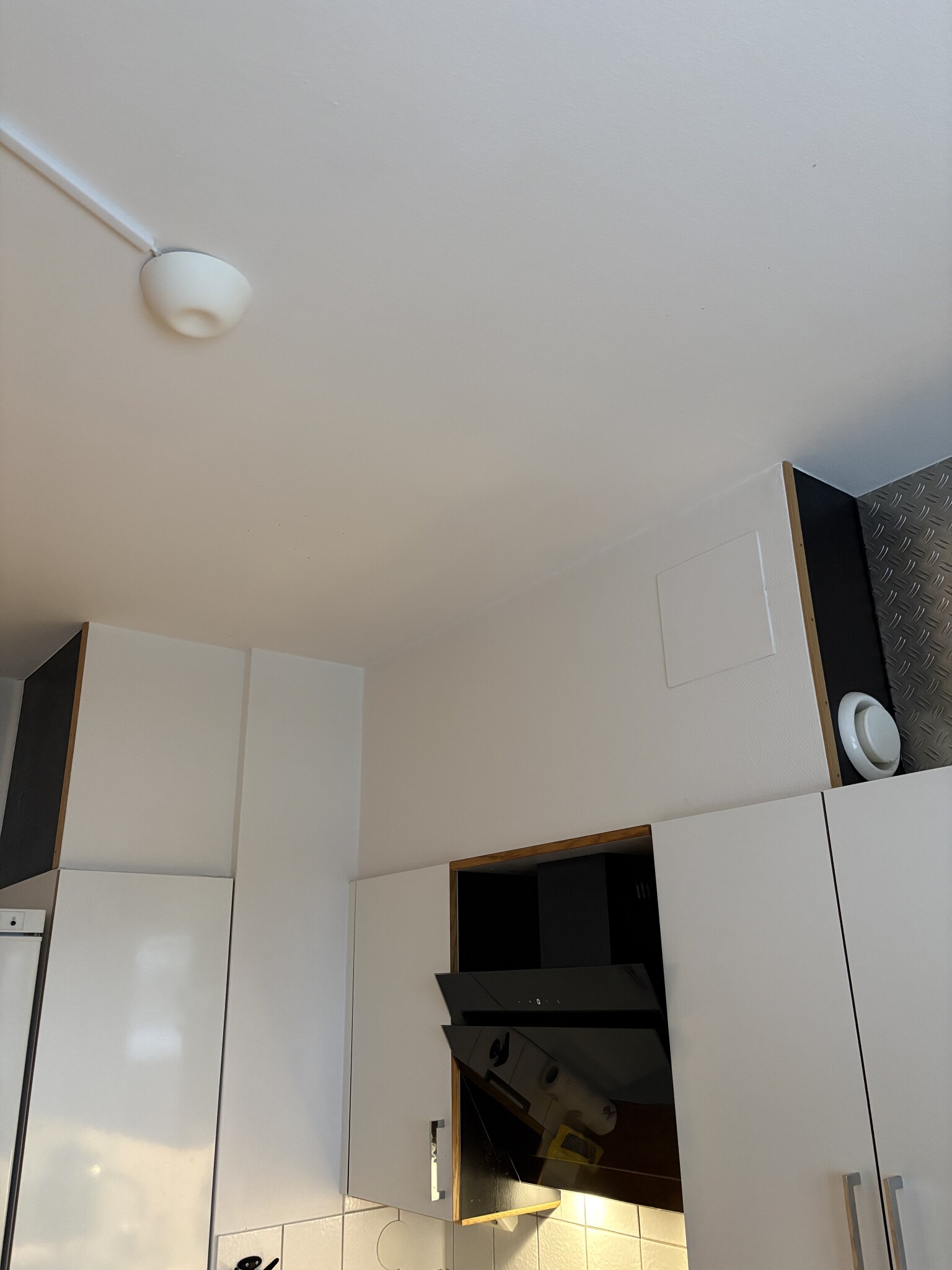

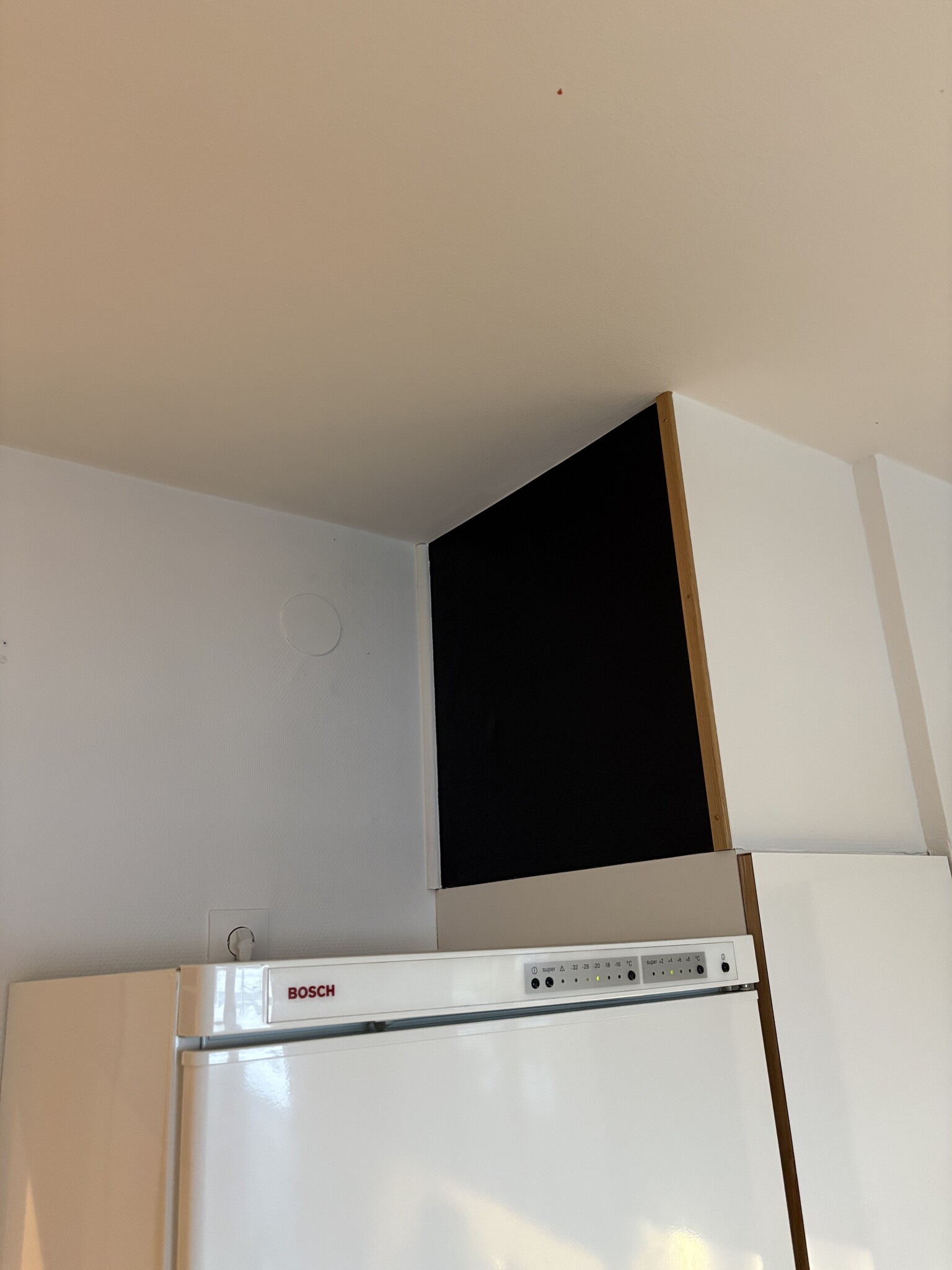

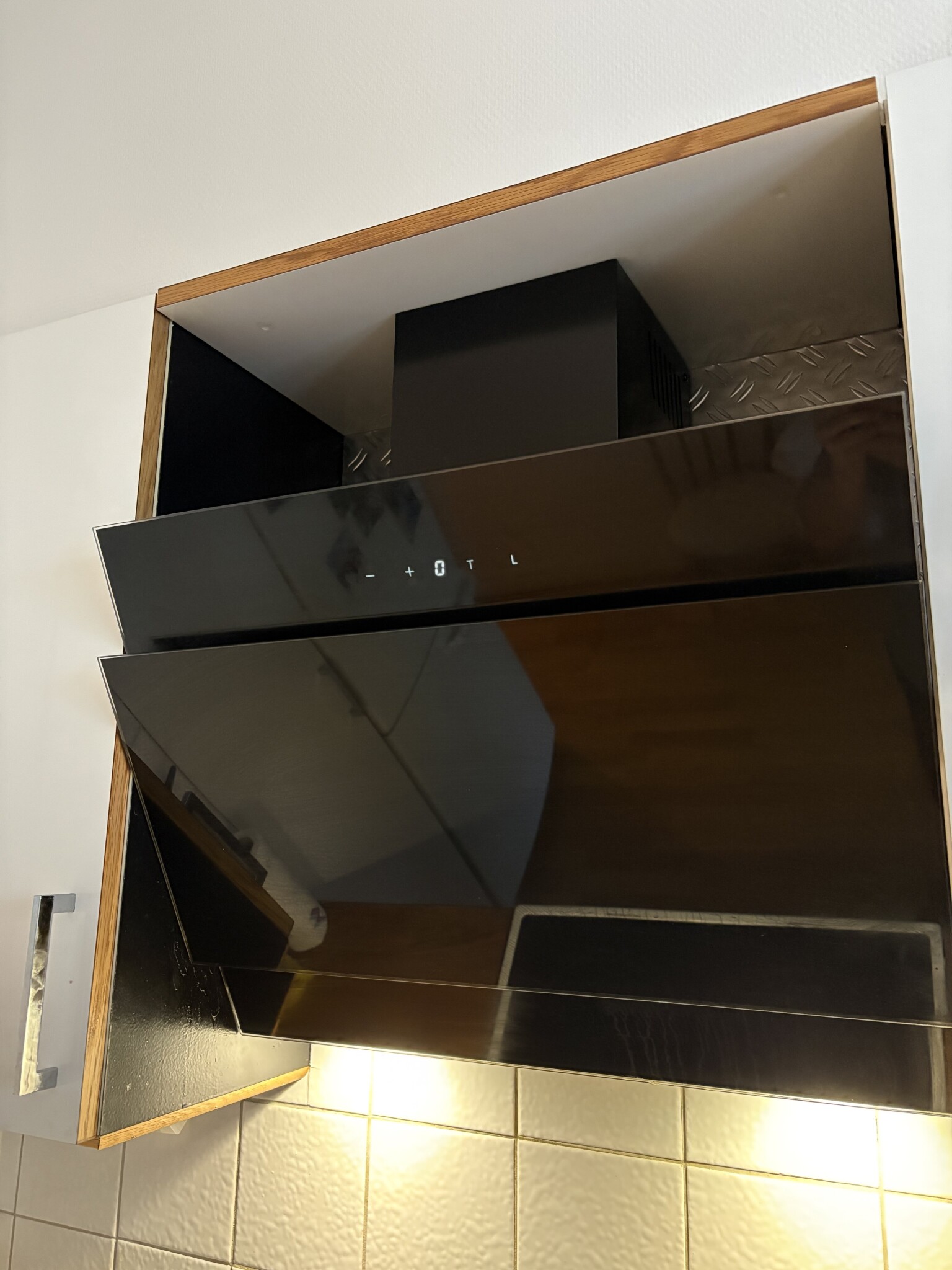

Snart är det dags att renovera köket i vår bostadsrätt och vi har lite funderingar kring några detaljer för att kunna fortsätta med planering och ritande av kök.
Vi skulle vilja ha överskåp hela vägen upp till taket egentligen, både längs den väggen vid fläkten, men även där snett ovanför kylen där det står ett högskåp. Tror ni att det hade vart möjligt? det är ju några ”lådor” på båda ställena som vi inte vet ifall de måste vara kvar pga ventilation(?) eller ifall de kan plockas bort?
Bifogar även den enda ritningen föreningen kunde skicka över stammar etc ifall det kan hjälpa till för att förstå vad dessa ”lådorna” är till för.
  • Svart köksfläkt monterad under ett överskåp med träkant; ventilerande komponent ovanpå, omgiven av vitt tak och kakelvägg.
  • Köksfläkt med överskåp visar en ventilationskanal och en lucka i väggen vid taket, i en bostadsrätt som planerar köksrenovering.
  • Överskåp ovanpå ett kylskåp med en svart låda eller ventilationshuv som når upp till taket i ett kök.
  • Kök med vita skåp och fläkt; synliga byggdetaljer vid taket som kan påverka överskåpens utformning, eventuellt för ventilation.
  • Köksvägg med vita skåp, ovanför syns ventilationsrör och ett litet ventilgaller. Taket är synligt ovanför skåpen.
  • Kök med vit skåpinredning, synlig köksfläkt och överskåp nära taket. En vit ventilationsdetalj syns ovanför skåpen.

Ventilationsröret med frånluftsdon lär ju ta vägen någonstans, så där går det ju ett rör, men man kan ju låta röret gå inuti skåpen så att man får ett hyllplan ovanför. Det går förstås bra att ha skåp ovanför kyl och högskåp också.
Ta bort ventilationsdonet och se om du kan se mer om vart röret tar vägen. Det ser dessutom ut som en inspektionslucka uppe till vänster om frånluftsdonet, så det kan du ju ta bort för att se mer om vad som döljer sig där.
